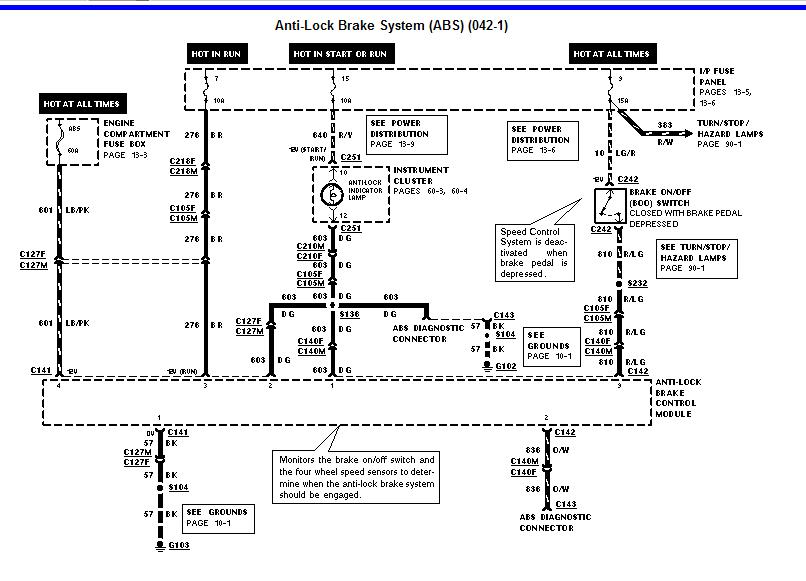

mustang857 Опубликовано 21 Сентября 2009 Жалоба Опубликовано 21 Сентября 2009 Здрасте дядьки,я на конике 4,6 96 года ездил 2 года с постоянно горящим абс,поменял блок,но один хер тормозит юзом.В книжке ниче нет по этому. может кто знает? если у кого есть схема прозвона-буду благодарен... и у кого он работает безукоризненно(интересуют модели 90-х годов). как я понимаю еслиб датчик накрылся-выкинуло бы чек,или абс,так? короче за все отзывы буду благодарен... Цитата

ren5 Опубликовано 22 Сентября 2009 Жалоба Опубликовано 22 Сентября 2009 при нормальной работе , при запуске лампочка абс загорается, а потом гаснет у меня лампочка загоралась во время движения, и абс отключалась. Подключал сканер обд2, блок абс не находился. у меня 96г, под капотом есть разъем на котором написано абс, я так понял это разъем диагностики. Нашел неисправный датчик очень просто, на заведенной машне, подергал провода от датчиков абс, при шевелении одного загоралась лампочка абс. поменял его, и больше абс не отключалось. Согласен, что абс на 96 годе гавно) Цитата

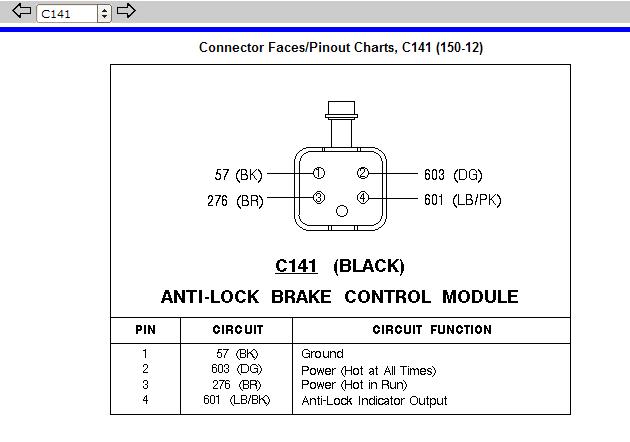

Moonraker Опубликовано 23 Сентября 2009 Жалоба Опубликовано 23 Сентября 2009 еще советую проверить проводок от блока АБС на корпус - учитывая его расположение гниет он часто, а если контакт на массу плохой, может быть плавающая ошибка Цитата

mustang857 Опубликовано 25 Сентября 2009 Автор Жалоба Опубликовано 25 Сентября 2009 у мня ручной сканер свой, сам смотрел, абс не видит, пробовал у парней с диагностики другим, такаяже хрень...короче смысл такой-еблись на диагностике два часа,а решение одно-рядом с блоком предохранителей под капотом есть anti-lock diagnostik разъем проверяет работу абс,прибор который это делает называется какой-то супер стар 2,которого у меня в области хер...буду из двух блоков (у одного косячит электрическая часть,у другого механическая)собирать один рабочий...спасибо пацаны кто откликнулся.. Цитата
