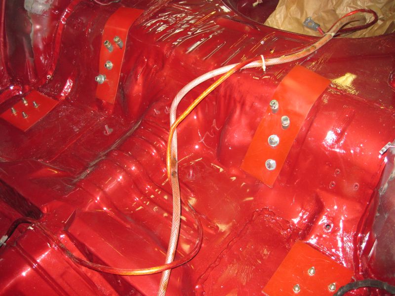

Pingvinov 131 Опубликовано 11 Декабря 2012 Жалоба Поделиться Опубликовано 11 Декабря 2012 В) Тюнинх кит за 160 баксов с саммита - все рычаги и все бушинги. Плюсы: дешевле даже, похоже, чем сток. Наверное - что-то ведь улучшится... Минусы - полиуретан, говорят, скрипит. И начинать тюнинх без тяги и потребности к этому... Стоит ли... Гоночных и т.п. амбиций не испытываю. Хочу просто кататься на своём станге. Подольше. Побольше.Товарищи, Хочу напомнить об одном обстоятельстве, о котором большинство владельцев предпочитает не вспоминать.У пожилых Мустангов места, куда крепятся задние рычаги изначально не особенно крепкие. Со временем они лучше не становятся. Когда к этим кронштейнам или коробам - не знаю, как их лучше назвать, начинают крепить рычаги с полиуретановыми втулками, это нагружает места крепления слишком сильно. Полиуретан прогибается меньше чем резина. В результате рычаги начинают непрерывно выламывать короба, к которым они крепятся из кузова. Отлететь они не отлетят, но погнуться могут.Чтобы этого не произошло на все Фоксы и СН95 рекомендует ставить усилители этих самых коробов/кронштейнов, к которым приделывают рычаги. Это вставки из толстой стали. Они крепятся болтами к кузову методом сэндвича. Т.е. с внутренней стороны, со стороны салона располагаются ответные пластины, сверлятся дырки, и усилители притягиваются болтами на место. Для этого, конечно, надо подразобрать салон, но зато проблема решается раз и навсегда. Из салона это выглядит так: Ссылка на сообщение Поделиться на других сайтах
CheCat 42 Опубликовано 11 Декабря 2012 Жалоба Поделиться Опубликовано 11 Декабря 2012 добавлю к словам Pingvinovвот они эти усилители:http://www.summitracing.com/search/part-ty...d=reinforcementтеоретически, наверное, даже нет смысла везти их из штатов.когда-то ездил я на Ниве, которая была чуть ли не старше меня, так вот вырвало однажды один из продольных рычагов вместе с куском пола, и мы на коленке сделали примерно такие же усилители. Ссылка на сообщение Поделиться на других сайтах
Pingvinov 131 Опубликовано 11 Декабря 2012 Жалоба Поделиться Опубликовано 11 Декабря 2012 добавлю к словам Pingvinovвот они эти усилители:http://www.summitracing.com/search/part-ty...d=reinforcementтеоретически, наверное, даже нет смысла везти их из штатов.Да, это они, голубчики. Теоретически, может быть, смысла везти их через пол мира нет, но практически так для многих получается и проще, и дешевле )). Ссылка на сообщение Поделиться на других сайтах
