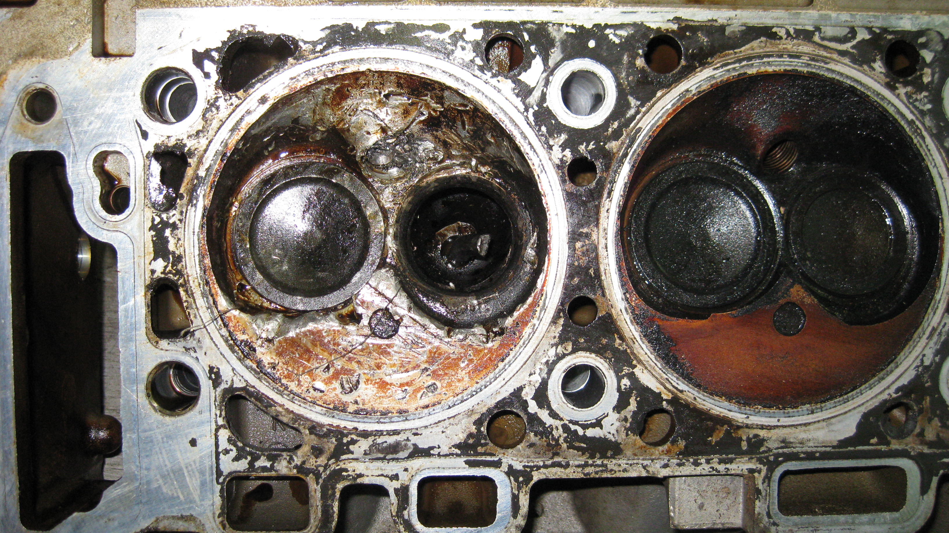

разрушилась стенка блока цилиндров

долили чего-то?
Ссылка на сообщение
Поделиться на других сайтах
99% что решили погазовать, "чтоб просрался"
Даже у Лёни получалось слабее :lol2:

жестенько

Рука дружбы от Рольф
Ну нифигасебе. :blink: Надаже, мало того, что поршень в щепки, так и шатун сломали и клапан про.бали :)
Похоже двигателю RIP, нечего сказать... :(
Да. Двигатель в цветмет. Завтра будет установлен новый. (точнее, как новый, только лучше :) )

А есть какое либо объяснение, как такое могло произойти на стоковом, относительно новом двигателе? То что умирающий движек крутанули, эт понятно, иначе так не разнести все, но до этого что причиной разрушения явилось, ниучто действительно плохой бензин?
Ситуация очень похожа на то что случилось у Леонида. Когда пропало питание бензонасоса. Судя по рассказу Сергея он ехал на пустом баке, а до этого поотжигал хорошо. Видимо всё сошлось в один момент, локальный перегрев, детонация из-за перебоев с подачей бензина помножим на высокие обороты. Видимо в первый сервис он приехал с уже разрушевшейся свечой. В Рольфе не смогли её открутить и не нашли ничего умнее как погазовать. То, что ездили какоето время с неработающем целиндром видно по чёрному нагару на оставшихся двух поршнях. Блок управления пытался выровнять работу двирателя обагащая смесь на левой стороне. Так, что всё не так сложно. Ремонта мотора было не избежать, а вот замену можно было легко предотвратить.
Единственное что не пойму???Почему в первом сервисе выкрутив все свечи и поменяв их,вовремя диагностики,на другие(были в бордачке Б/У) все сними было ок(лично видел)?И ссылаясь на мозги отправили в рольф...
