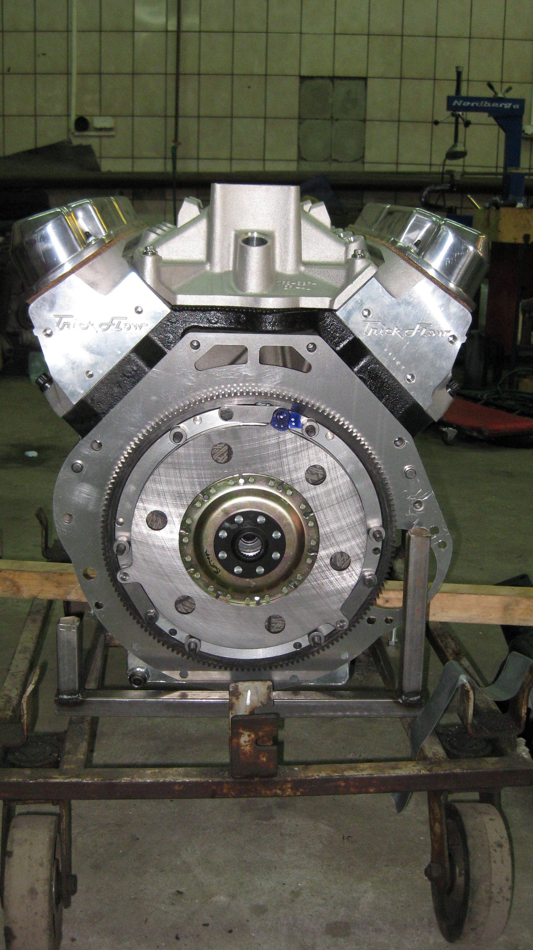

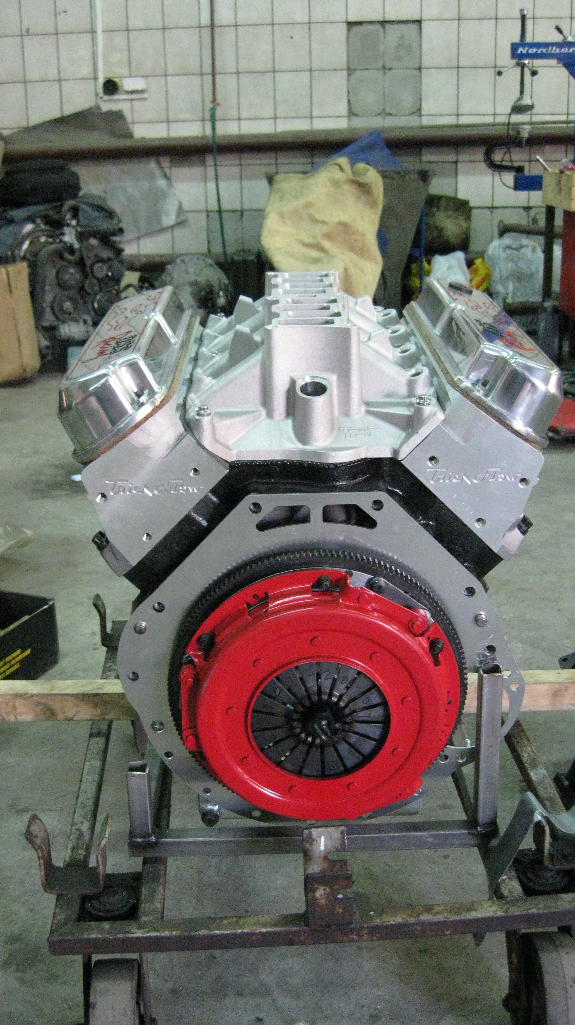

BORT044 Опубликовано 17 Февраля 2010 Автор Жалоба Опубликовано 17 Февраля 2010 Первое, что сделали, установили двухдисковое сцепление и алюмениевый маховик. На сегодняшний день это единственный узел вставший сразу и идеально)))) Цитата
Арсений Опубликовано 18 Февраля 2010 Жалоба Опубликовано 18 Февраля 2010 (изменено) BORT044 писал(а): Первое, что сделали, установили двухдисковое сцепление и алюмениевый маховик. На сегодняшний день это единственный узел вставший сразу и идеально)))) Когда заведёшь, тогда будет понятно, идеально или нет Сколько момента планируется, что аж двухдисковое сцепление? Изменено 18 Февраля 2010 пользователем Арсений Цитата
Essensi Опубликовано 18 Февраля 2010 Жалоба Опубликовано 18 Февраля 2010 Арсений, планируется выехать из 9 секунд. Цитата

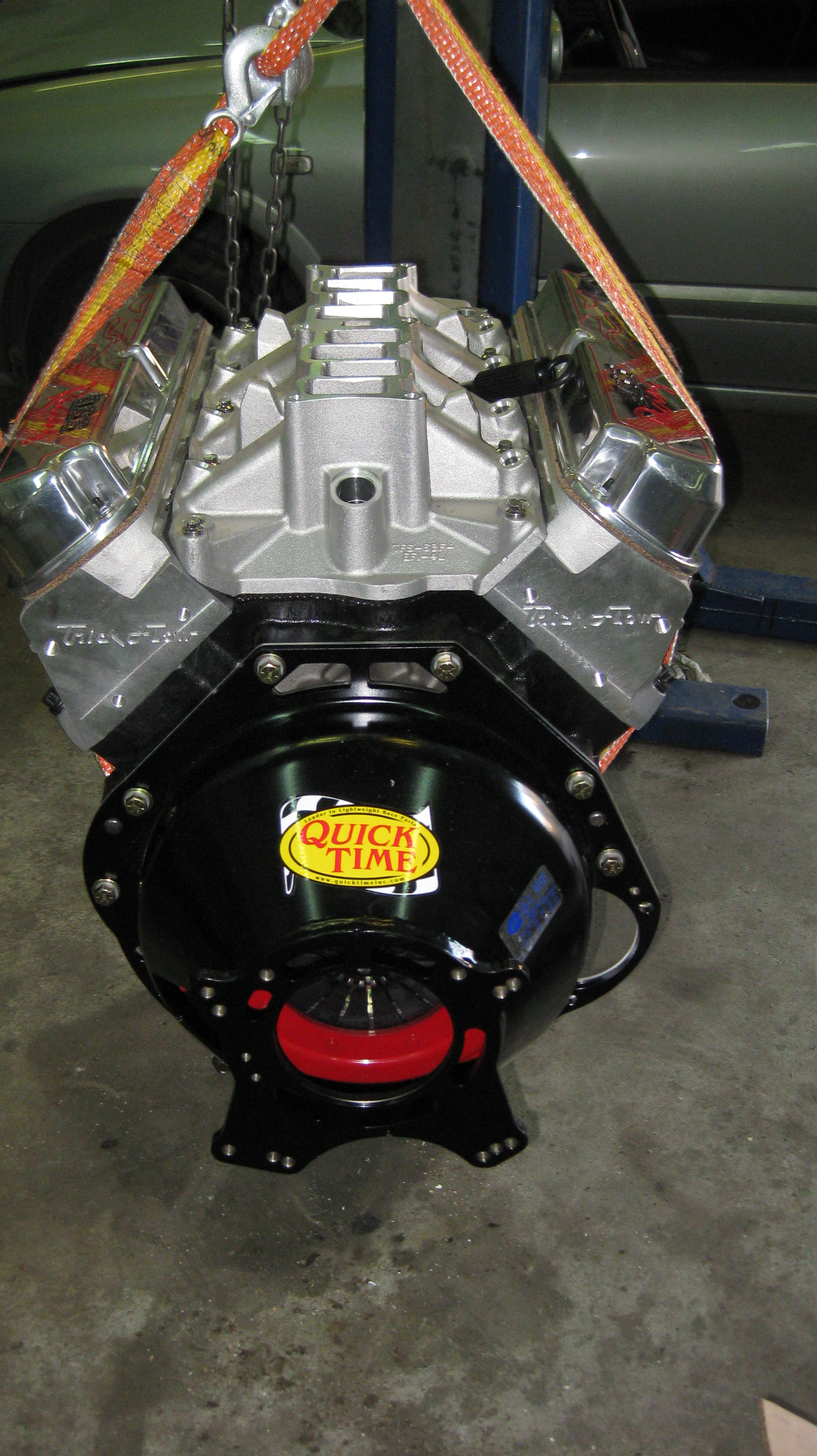

BORT044 Опубликовано 18 Февраля 2010 Автор Жалоба Опубликовано 18 Февраля 2010 Теперь колокол! Производители уверяют, что если сцепа разлетится, нафиг, осколки не пробъют кожух. Вот! Прихожу к выводу, что понадобится ещё и тест-пилот. Опять непредвиденные затраты((( Цитата

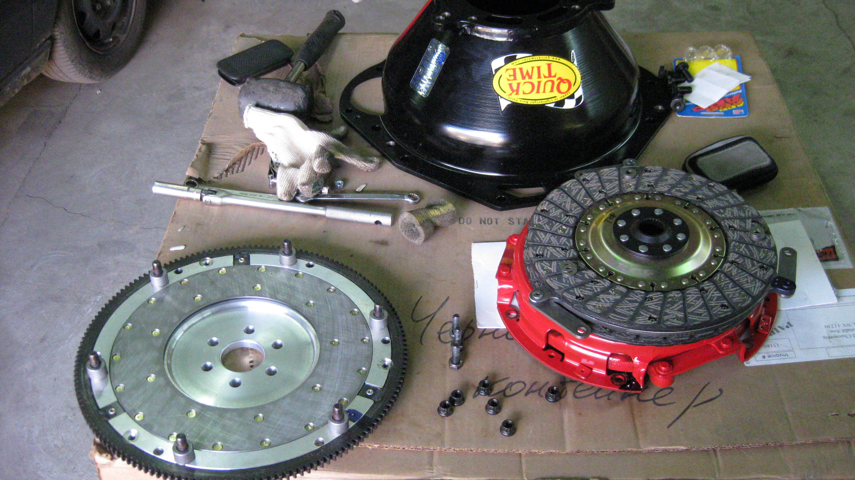

BORT044 Опубликовано 18 Февраля 2010 Автор Жалоба Опубликовано 18 Февраля 2010 Настало время примерить коробку. Цитата
BORT044 Опубликовано 18 Февраля 2010 Автор Жалоба Опубликовано 18 Февраля 2010 Тут случился первый геморой. Вилка сцепления, не имела свободного хода внутри кожуха. Сцепа получалась постоянно выжатой. Пришлось уменьшить высоту грибка , на который опирается вилка. Делали это на токарном станке, т.к. ход регулировки был выбран полностью. Подобрали переходное кольцо дла кожуха и коробка благополучно встала на место. Крепёж для неё оказался дюймовым, но один московский заводик легко справился с этой трудностью))) Цитата

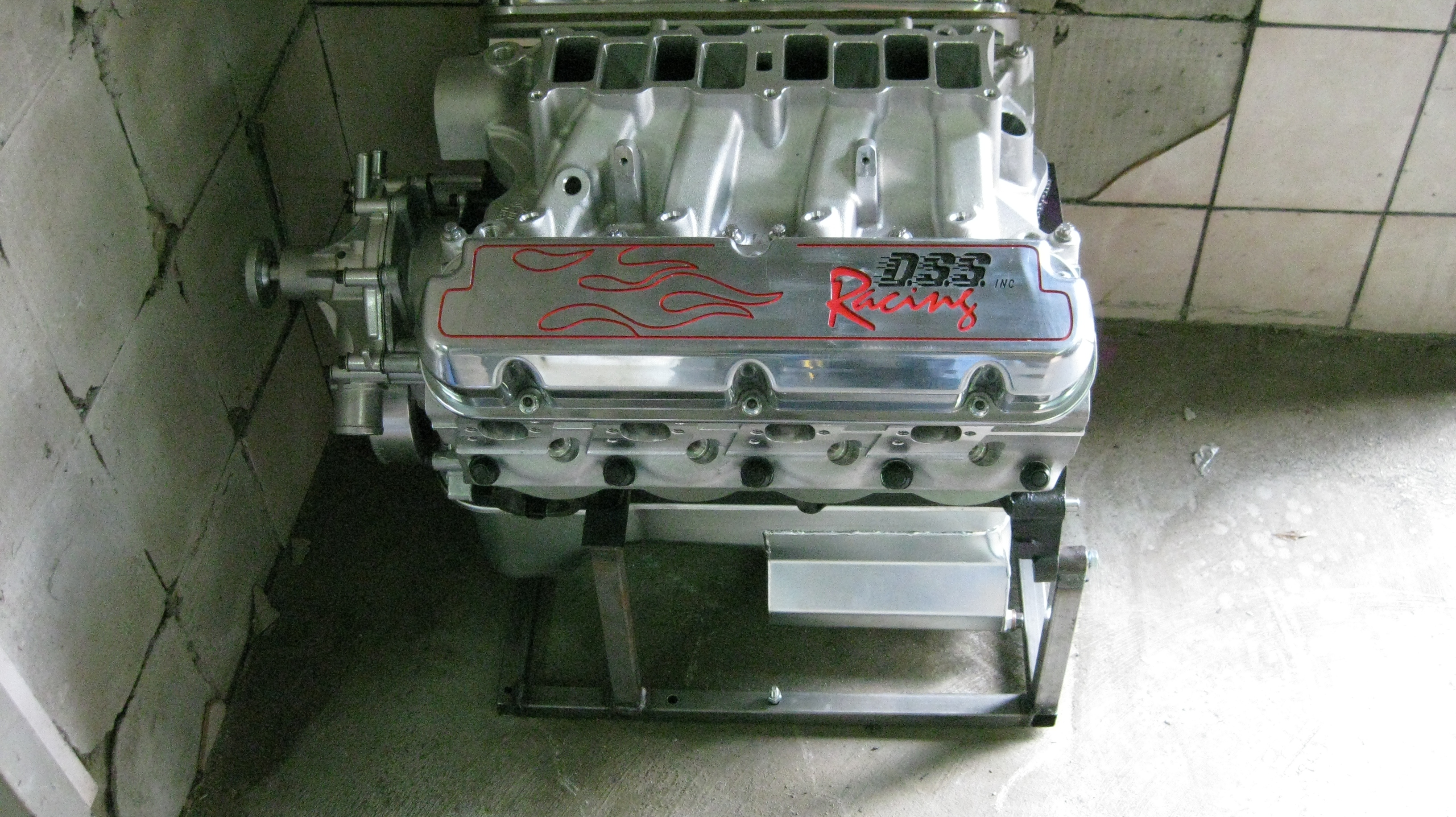

Allexey Опубликовано 18 Февраля 2010 Жалоба Опубликовано 18 Февраля 2010 Красивый моторчег! Впуск смотрю самый широкий из трикфлоу, признавайтесь, что сверху будет? Цитата
BORT044 Опубликовано 18 Февраля 2010 Автор Жалоба Опубликовано 18 Февраля 2010 Allexey писал(а): Красивый моторчег! Впуск смотрю самый широкий из трикфлоу, признавайтесь, что сверху будет?Банальный впускной коллектор от трикфлоу))) Цитата
Allexey Опубликовано 18 Февраля 2010 Жалоба Опубликовано 18 Февраля 2010 BORT044 писал(а): Банальный впускной коллектор от трикфлоу)))Ну я было подумал, вдруг такой замутили - http://static.summitracing.com/global/imag...-515ub008_w.jpg Цитата
BORT044 Опубликовано 18 Февраля 2010 Автор Жалоба Опубликовано 18 Февраля 2010 (изменено) Allexey писал(а): Ну я было подумал, вдруг такой замутили - http://static.summitracing.com/global/imag...-515ub008_w.jpg Не. ТакойЛёне нельзя разборный. Он туда так дунет, что резьбу посрывает)))) Изменено 18 Февраля 2010 пользователем BORT044 Цитата

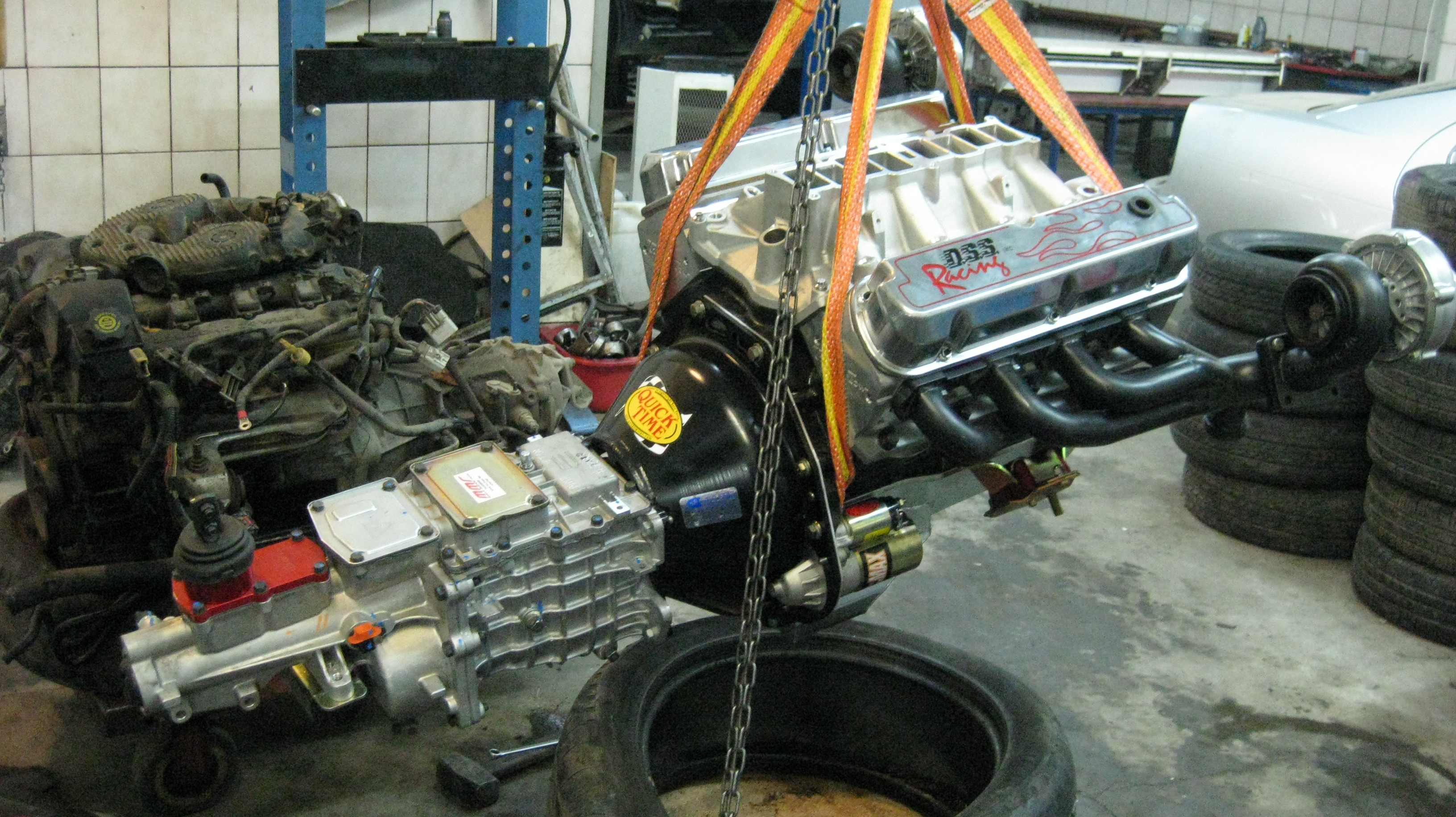

BORT044 Опубликовано 21 Февраля 2010 Автор Жалоба Опубликовано 21 Февраля 2010 Пришло время примерить выпускные коллектора и турбины. Главной проблемой стало то, что увеличенные трубы коллекторов не позволяют притянуть коллектор к голове. Пришлось изготавливать другие болты меньшего размера. Не встали опоры, пришлось немного подшлифовать посадочное место на блоке и увеличить отверстия на опорах. Зато стартер встал великолепно, что вызвало подозрение в каком то подвохе)))) Цитата
