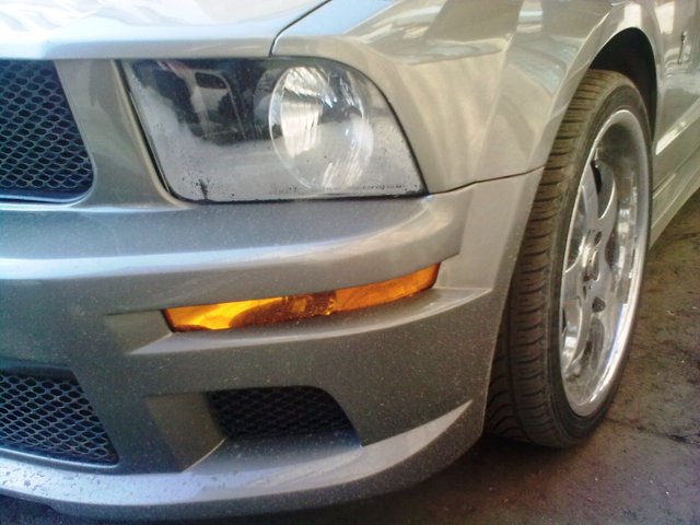

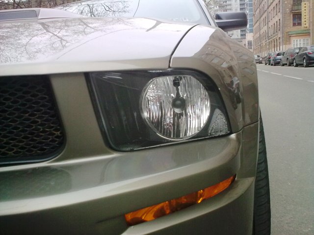

Серёга, герметиком можно было бы и на старой фаре помазать, хотя и не потела и не треслась фара, просто не комильфо было как-то ездить со знанием, что фара внутри проклеенная стоит.
А новая фара, сука, вааще, не комильфо оказалась.
Ну бывает...хечо ин мексико))) может там трещинка с хомячью пипиську, это ж не повод расстраиваться и фару менять. Мне вон тоже выключатель зеркал мозг выносит...плюс пропал с него, теперь воронкой кверху на ветру предохранитель смотреть (и какой *нехороший человек* их запихнул под кик-панель?)
Главное, чтобы "на шесть" никто не зашел :lol::lol::lol:
в чём баг? в фаре?
Стопудов резиночка крышки неплотно прилегает.
Если вообще эта крышка защёлкнута до конца.
Я вот когда подфарники менял, такая же хрень была - потеют!
И это при том, что ПРЕДВАРИТЕЛЬНО, до установки, тщательно обмазал герметиком все стыки на них!
НО! Там же всё равно есть какая-то специальная дырочка-отдушина (для вентиляции?)
Её что, тоже нужно герметиком залепить?
Возможно ли добиться полной герметичности оптики, или этого не нужно?

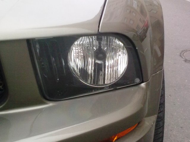

Извините, что залез в чужую тему, но все же, что делать с запотевшей фарой?
У меня летом была похожая история. Новая фара (естественно Тайваньская - других теперь нет) штатного типа запотела. Я снял ее, высушил и замазал всю линию стыка "стекла" и корпуса поксиполом. Теперь дырок там быть не должно. Если там и были какие-то дырки для вентиляции, то их больше нет. Я поставил фару на машину, и она вскоре вновь вспотела. Наверное, после мойки, не помню.
Как правильно поступить, может быть нужно все же пробуравить какие-то дырки для вентиляции? Если да, то в каком месте они должны быть?
Сергей, имхо зря ты вентиляцию загерметизировал. Может пару дополнительных дырок вентиляции сделать надо?
Возможно, надо загерметизовать соединение наружнего пластика/стекла к корпусу блок фары и точка.
Я, собственно, именно это с сделал. Загерметизировал стык пластика/стекла и корпуса фары.
Никаких других мест, где бы были отверстия вентиляции, я не вижу. Я держу эту фару в руках. Сплошной корпус из пластмассы, к которому приклеено стекло. Я думал, может быть, где-то на стыке корпуса и стекла и были оставлены отверстия для вентиляции. В глаза они, как специальные отверстия, и раньше не бросались. После проклейки и подавно не разобрать.
Я могу какие-нибудь вентиляционные дырки пробуравить, но надо знать, где!

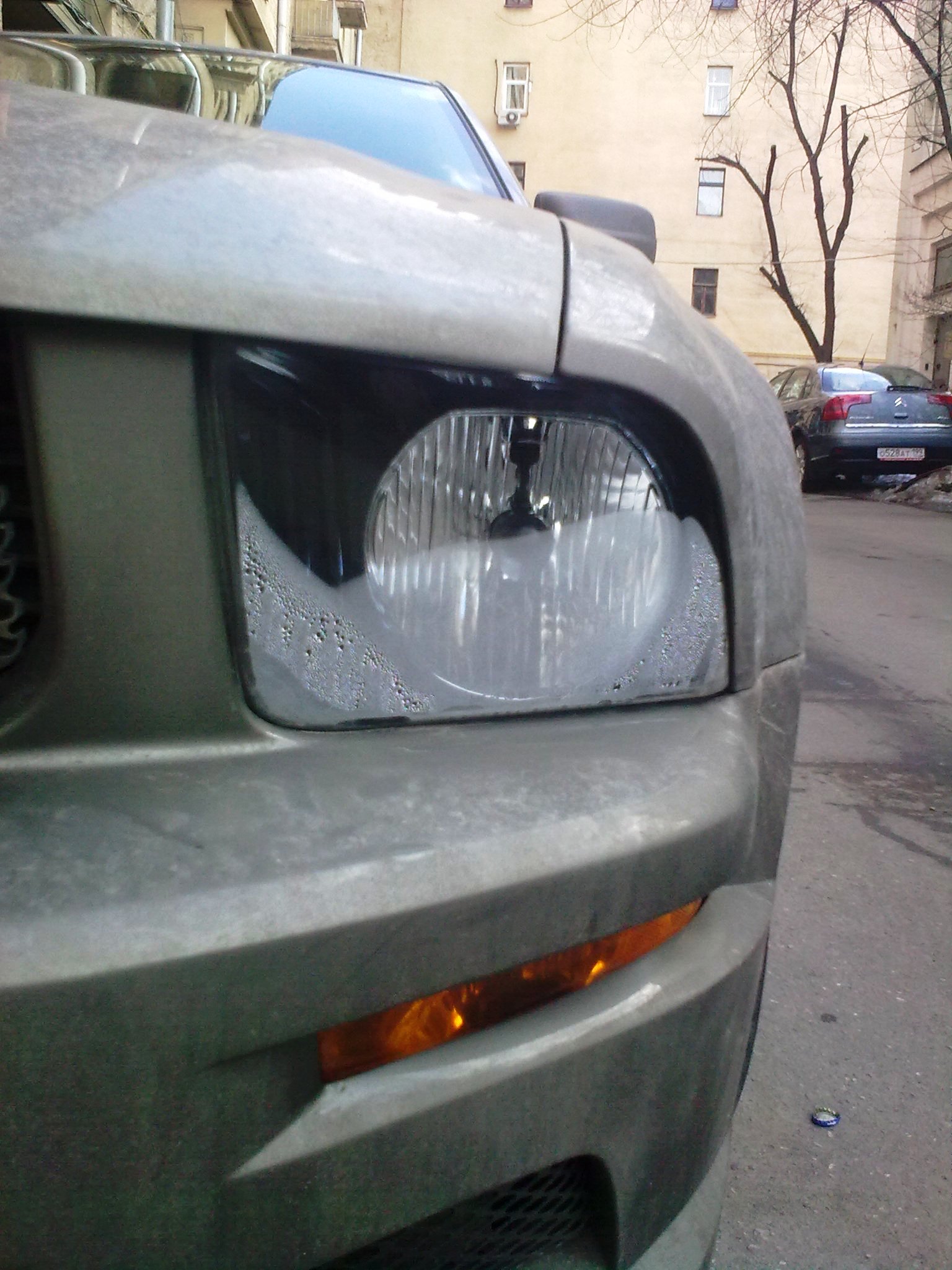

вчера фара была замазана суперклеем в местах соединения чёрного корпуса и прозрачного пластика.
И несмотря на вчерашнее продувание фары компрессором, сегодняшний результат такой:
Сейчас, фара проветривается до вечера без лампы.
Вчера смотрел на вентиляционные отверстия, точнее на резинки одетые на них. Может их надо было бы снять? Может эти затычкы не работают?

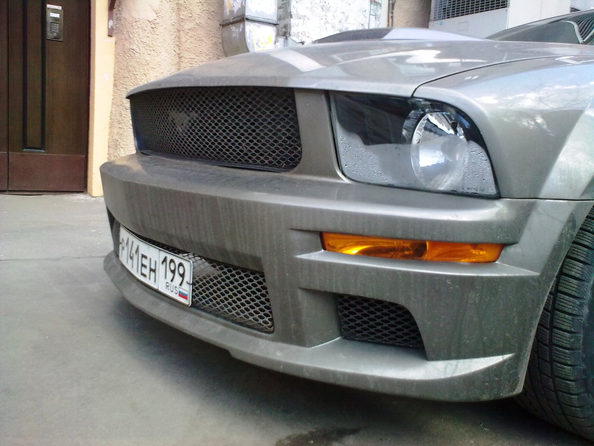

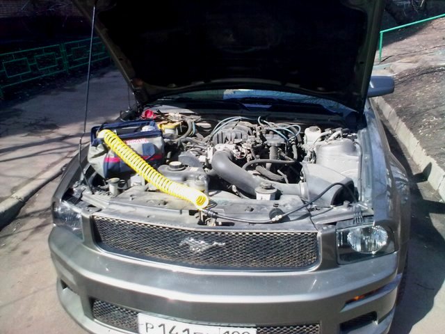

Итак клей окончательно высох, прошло несколько дождливых дней, несколько раз машина была на мойках, и фара по прежнему была запотевшей, но без видимого увеличения влаги внутри, что дало надежды на верную проклейку. Поэтому я решил как-нибудь побыстрее разобраться :new_russian: с фарой, и придумал следующий алгоритм:
1. движение всегда с ближним светом.
2. паркинг
3. вынуть лампу из блок фары
4. вынуть компрессор из багажника
5. подключить насос, сунуть шланг в большую дырку блокфары и вдуть
Воды в фаре оказалось много.... разве, что рыбок не хватало в этом аквариуме.
Как вдул, в фаре побежала водичка с пузыриками, как в чаше кальяна когда затягиваешься.
Через 15 минут, чашка чая была допита, компрессор нагрелся, что яичницу можно было жарить, но фара была кристально чистой.
на следующее утро результат был уже такой.
Гораздо лучше но не идеально. Пришлось несколько дней подряд повторять все 5 пунктов, добавив 2 пункта
6. вдул.... вспомнил, что народная мудрость говорит, что некоторые вещи делаются через жопу, лампу не вставил в фару, оставив фаре возможность дышать жопой, закрыл машину.
7. открыл машину, завёл двигатель, вставил лампу, включил ближний, поехал...
и так несколько дней подряд.
Уже больше недели не занимаюсь, вышеописанным ананизмом, было несколько моек, несколько дождливых дней.

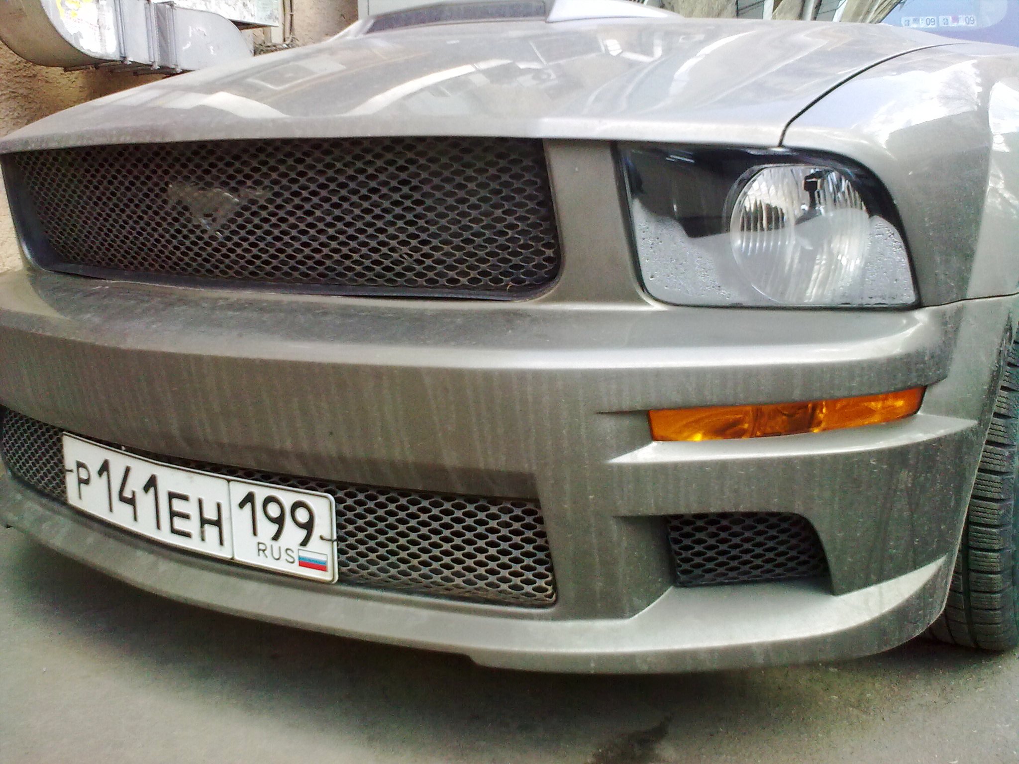

Сегодня с утра результат такой:
Похоже это ещё не конец.
У меня тоже левая фара намокла после мойки. Включил ближний на полчаса, чтобы нагрелась, снял, вылил воду из неё и оставил на тёплом двигателе лежать жопой кверху. Лампу снял, ессно (обе, у меня ещё поворотник). Через пару дней пришёл в гараж, фара сухая.
