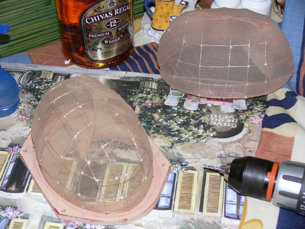

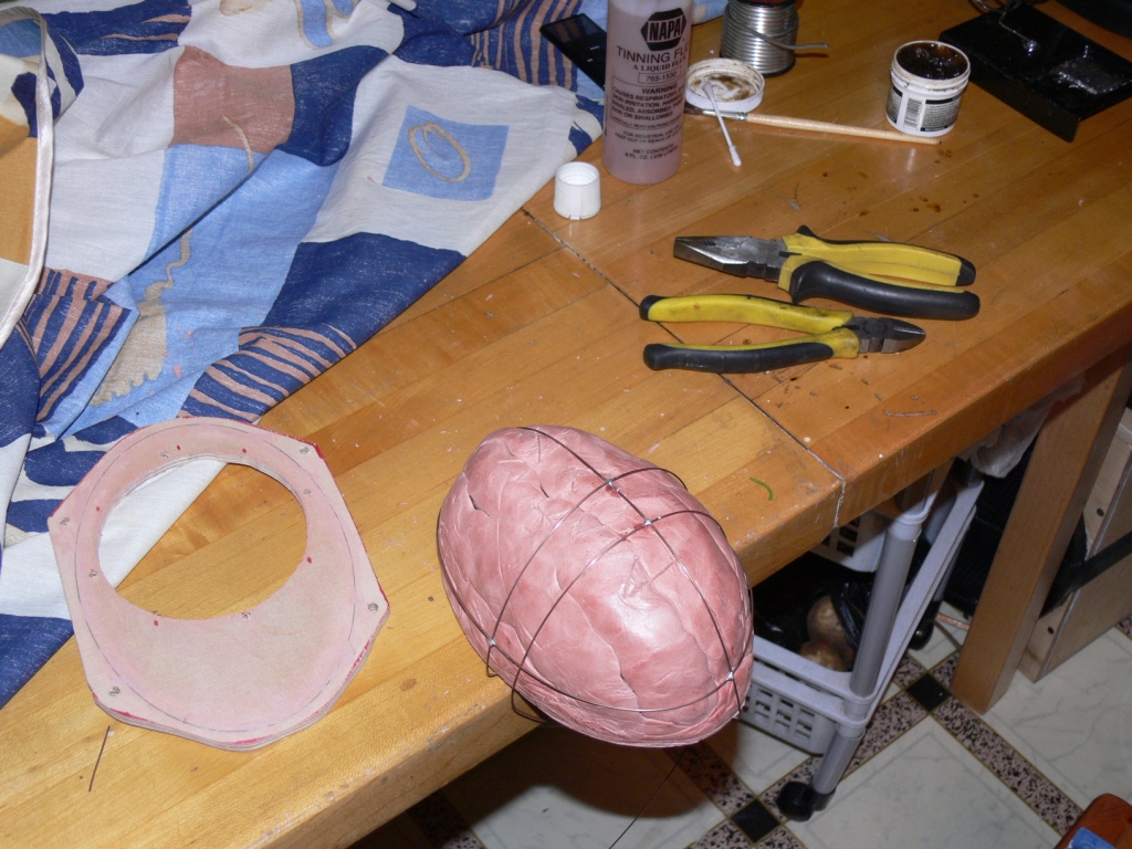

Karaya1 Опубликовано 16 Апреля 2010 Жалоба Опубликовано 16 Апреля 2010 Сегодня, мои маленькие друзья, мы поговорим о звуке. Чтоб в машине звук превратился в ЗВУК, нужно всего ничего. Нет, малыши, это не бабки, как вы подумали, а просто любовь к музыке. Сама система в Мустанге очень хороша. Кто-то толковый потрудился соорудить трехполосную компонентную систему с закрытыми объёмами в дверях. Это в стоке большая редкость! Особенно радует жирный мидвуфер о семи дюймах с двумя катушками, спаянными на два ома. Но нет предела совершенству.У меня в машине поселилась трехкомпонентная Фокал Утопия старого образца. Кто слышал, тот знает. Твитеры ушли на стойки, об этом напоминают отверстия на стойках в прошлом выпуске нашей передачи. http://www.mustangclub.ru/forum/index.php?...ost&id=9584Среднечастотники у Утопии лучше играют в закрытом объёме. Опытным путем было определено 1.3 литра. То есть нужно было изготовить закрытый ящик и вставить его вверх двери, вместо штатного среднечастотника с твитером. (Это моё решение, возможно, конечно, варианты).Ящик решено было изготовить из стеклопластика (эпоксидной смолы). Дерево туда никак. Отнял у детей пластилин для поделок, нарезал кусками, стал бросать в сосуд с водой и мерными делениями. Намерял кусочками требуемый объем. Вылепил две формы. Затем из фанеры вырезал основание с отверстием под динамик. Контур был взят из штатного места в двери. Прилепил пластилин на основу и ускакал вставлять его в дверь. Это очень важно, если не полезет, потом не переделаешь. Ну и не забыть опустить стекло, чтоб не задевало. От формы до стекла оставить нужно расстояние около 1 см. Для обработки звукоизоляцией.Форма получилась идеально-полукруглая, что хорошо для звука. Тут выяснилось, что в семье нет стеклоткани. Но в умелых руках и хер - балалайка! Армировать решил сварочной проволокой от полуавтомата. Сделал каркас, проволоку паял, она омедненная. После чего изъял у жены колготки и ловко натянул на основу. Изделие получило название "Сиськи терминаторши"Затем все было обмазано эпоксидкой, а на следующий день облеплено звукоизоляцией. Не забываем просверлить отверстия под провода и загерметизировать. Установка, подключение, настройка - и Конь заржал по новому, голосистее и звонче.В следующем выпуске мы расскажем, как нам изготовить Конька-Горбунка на гриль недорого и в больших количествах. Кони ожидаются разноцветные, в яблоках, зебры (восточный вариант "Ишак-матрос"), сербристые и бронзовые, а также шоколадные и карамельные, может даже на палочке. Цитата
Naz Gul Опубликовано 16 Апреля 2010 Жалоба Опубликовано 16 Апреля 2010 Браво! Обожаю твои опусы, всегда радуют. Однако, возник у меня ряд вопросов: как был определёт оптимальный объём в 1,3 литра? не тонковата ли фанера передней панели (на фото непонятно)? басовики остались штатные? как изменился звук отталкиваясь от штатного (интересует субъективное мнение)? Ну и пожалуй главный вопрос вносились ли изменнения в фильтр (он вообще там есть?)? Цитата
Арсений Опубликовано 16 Апреля 2010 Жалоба Опубликовано 16 Апреля 2010 Хорошо написал Какая полоса у динамиков и на какую частоту настроены сиськи? Или их резонанс за диапазоном динамиков? Цитата

Karaya1 Опубликовано 16 Апреля 2010 Автор Жалоба Опубликовано 16 Апреля 2010 zriteli_aplodiruut.mp3Вкратце - оформлялась средняя часть трехкомпонентной системы Фокал Утопия на пассивных кроссоверах. Маленький динамик, фанеры такой ей за глаза. Вот такая http://www.avtozvuk.com/az/Az_0202/p50-66focal.htm Ей полностью заменена штатная система.Объём был вычислен экспериментально. Я вообще не люблю вычислять в звуке - люблю слушать и переделывать. Кстати, объём мидбасов - около 12 литров, хотя они фри-эйр. Штатный ящик в дверях имеет 12.5 литров. Заливал воду, проверял. Но пластик - говно. Хорошо бы дерево. Может и сделаю когда-нибудь. Как звучит? Хорошо звучит Цитата
Memphis Опубликовано 16 Апреля 2010 Жалоба Опубликовано 16 Апреля 2010 Респект! Как всегда интересно читать p.s. Что-то мне подсказывает что ты использовал скульптурный пластилин, или же без пластилина остались не только твои дети : Цитата

Karaya1 Опубликовано 19 Апреля 2010 Автор Жалоба Опубликовано 19 Апреля 2010 "скульптурный пластилин" Без пластилина отстались дети детского сада. "Шакал я паршивый.... Его купили больше нормы, а у него срок годности. Это застывающий пластилин, типа глины такой. Застывает в камень за 24 часа. Кстати, осталось еще килограмм пять. Скульптурный - он серый. Я с ним работал, только "сиськи" были очень неправильной формы. Они прятались под торпеду 9000 и огибали там все вокруг. Секс еще тот был... Цитата
