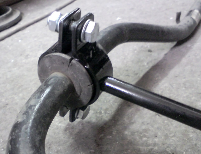

Стойки уже есть (оригинал). Они крепятся снизу к поперечной стойке и у моих слесарей возник вопрос - нормально ли встанут (засунутся) новые стойки на поперечную.

Если ты об этой детали -
то, как видишь, вопрос был решён радикально, следующим образом -
новые стойки даже не покупались,
на старых кольцо распилено надвое,
к половинкам приварены "ушки",
в ушки вставлены подходящие болты с гайками (по принципу подвески на "европейцах").
Теперь при любом износе резинки внутри достаточно просто подтянуть гайки в "ушках".. ;)
