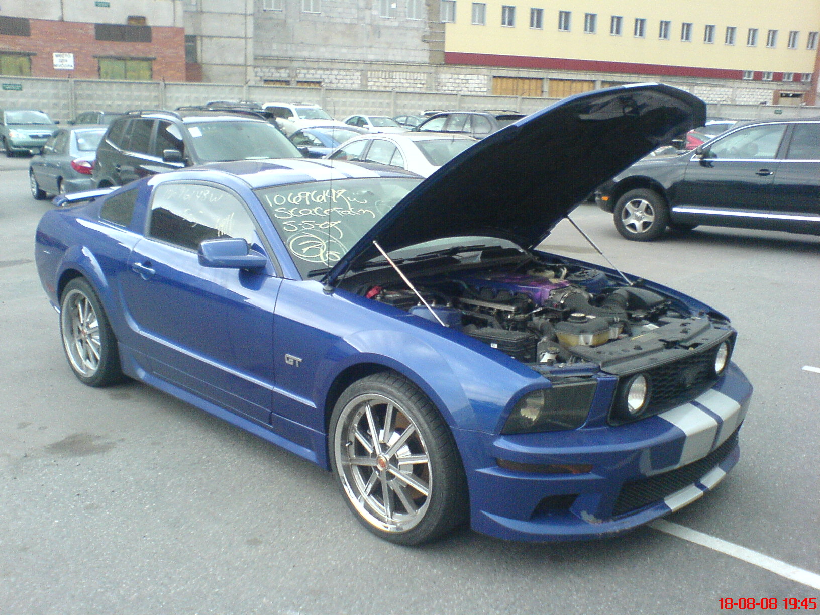

koss Опубликовано 2 Июня 2010 Автор Жалоба Опубликовано 2 Июня 2010 (изменено) 8мм ставил на станд шпилиСудя по фото (если у тебя 18") у нас диски одинаковые (American Racing Shelby Edition )) Изменилось ли что-то в рулежке после проставок? проставки из какого материала? Колеса сильно вылезли наружу? Изменено 2 Июня 2010 пользователем koss Цитата
Sokolov Опубликовано 16 Июля 2010 Жалоба Опубликовано 16 Июля 2010 (изменено) Судя по фото (если у тебя 18") у нас диски одинаковые (American Racing Shelby Edition )) Изменилось ли что-то в рулежке после проставок? проставки из какого материала? Колеса сильно вылезли наружу?на 20ки ставил,люминивые,внешне ок, рулежка?изменения? ...не та машина,епошь по прямой Изменено 16 Июля 2010 пользователем Sokolov Цитата
Camel Опубликовано 16 Июля 2010 Жалоба Опубликовано 16 Июля 2010 Судя по фото (если у тебя 18") у нас диски одинаковые (American Racing Shelby Edition )) Изменилось ли что-то в рулежке после проставок? проставки из какого материала? Колеса сильно вылезли наружу?вот посмотри, правда это на 20 колесах. управляемость отличная была, без проставок не ездил не знаю. Стояли обычные проставочные кольца, помоему по 4 мм (2 штуки на колесо). Суппорт у меня был "закрытый" и практически впритык к колесу. Цитата
Travis Опубликовано 19 Июля 2010 Жалоба Опубликовано 19 Июля 2010 У меня стояли по кругу hub-centric проставки по 5/8 дюйма с удлиненными шпильками. Управляемость была лучше на порядок, чем без них. Плюс совершенно не ощущалась колея. Колёса были 18", резина 255х45 впереди и 285х40 сзади. Цитата
