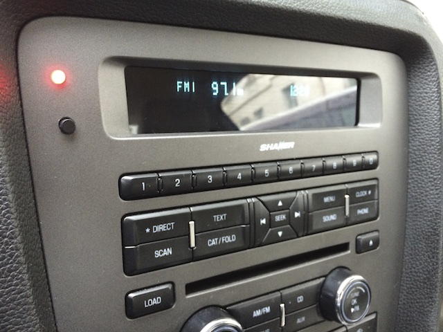

Dmitry Chikishev Опубликовано 24 Июня 2015 Жалоба Опубликовано 24 Июня 2015 Установил конвертор со смещением частоты на 8,5 МГц. На панель (фото) вынес кнопку и лампу индикации включения. Прием приличный на всех частота кроме случаев пересечения с соседними. Цитата

Dmitry Chikishev Опубликовано 25 Июня 2015 Жалоба Опубликовано 25 Июня 2015 Дмитрий, а вы "ТРИАДА-328 USA" поставили или что-то другое? Не могли бы вы подробнее рассказать, куда что подключали? http://www.mustangclub.ru/forum/topic/9853-pereproshivka-navigatora-sync-na-mustang2011/?p=421129Именно эту модельИз дополнительного была приобретена кнопки на шесть разъемов Родную невозможно вынести на панельF разъемы спутниковые под кабель на 6 ммДля того чтобы врезаться в родную антеннуЛампу и выключатель вклеивалКонвертор, в разобранном виде закрепил с обратной стороны передний панелиПитание найдено методом тыка на разъеме от экранаЛампа горит всегдаПри включении ярче и ,видимо, придется слегка закрасить Цитата
