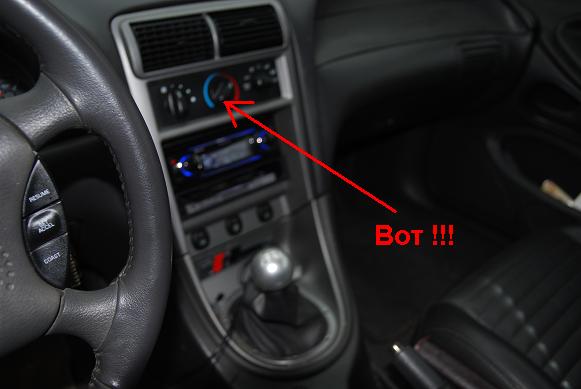

Арсений Опубликовано 22 Июня 2010 Жалоба Опубликовано 22 Июня 2010 Ролик не крутится! Я рыдаю с этих спецов Регулятор температуры у тебя в каком положении? PS. Текущая версия - давление в системе маловато или испаритель (тот радиатор, что в печке) пухом забит. Цитата
gofer Опубликовано 22 Июня 2010 Автор Жалоба Опубликовано 22 Июня 2010 Регулятор температуры у тебя в каком положении? Как посмотреть? Цитата
Арсений Опубликовано 22 Июня 2010 Жалоба Опубликовано 22 Июня 2010 (изменено) Регулятор температуры у тебя в каком положении?Как посмотреть? Ммм... Глянуть на центральную крутилку на блоке управления климатом Я уж не знаю даже как сказать Изменено 22 Июня 2010 пользователем Арсений Цитата
