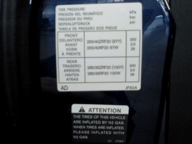

У меня вклейка на двери, из шеррода и там написано что колеса нужно дуть 50psi что, если не ошибаюсь под 3 атмосферы. При этом, в той же табличке размер колес 255/35/20. Вот так вот.
Всегда на 20х не меньше 2.5 держу. При чем там же разное должно спереди и сзади...сзади чуть больше.
Насчет что жрет не знаю ибо зад за два сезона укатываю в ноль. Перед ввиду развала под "веселые повороты" съедает боковину резины ту что внутрь смотрит за те же два сезона до непригодности.
А так, что на табличке в проеме двери написано то и держать. Там вроде на 18 радиус. На 19 не сильно отличается думаю. 2.2 это вообще классика. :)

Мнение с форума 45PSI вместо рекомендуемых 35
GTR на 2.0 катается
post-249-1366354067_thumb.jpg сорри за качество, ширина задних 285
мое имхо - 2.2 это минимум для любой размерности. низкопрофильные при таком давлении обычно выглядят спущенными, поэтому я поднимаю себе в 18х до 2.5
Максимальное давление указано на самой покрышке

На мерсе с такой же резиной 255/35/20 на лючке для фрицев 2,8-3,1 по их идеальным дорогам - сфотаю щас схожу

Вчера переобулся на лето! Тоже посмотрел на двери написано про 2.0 бар, только это в случае с ранфлет, а она даже спущенная жесткая как табурет! Лето поставил не ранфлет, дунул 2.2 по кругу, вроде ничего'
