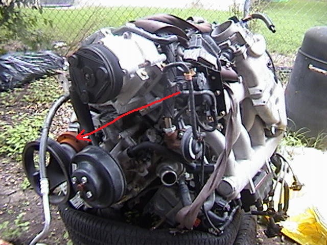

badtoboy Опубликовано 27 Декабря 2012 Жалоба Опубликовано 27 Декабря 2012 тут еще оно. Я конечно не очень знаю что такое демпфер и как он расслаивается, но сейчас на шкиву коленвала болтается ржавый диск с вырезом, так он не плотно сидит и я его могу свободно двигать, это наверное не очень правильно? Нашел в интернете, так вот темненький диск двигается вдоль своей оси, по крайней мере я его сдвинул на 3 миллиметра. Цитата

badtoboy Опубликовано 27 Декабря 2012 Жалоба Опубликовано 27 Декабря 2012 на фото отметил (красной стрелочкой) ту часть которая люфтит, что это тогда??????????????????? Цитата

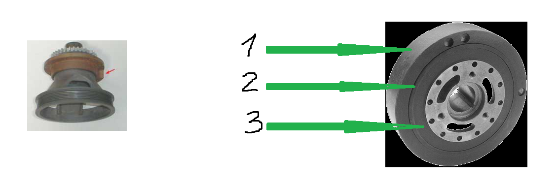

KillBill Опубликовано 27 Декабря 2012 Автор Жалоба Опубликовано 27 Декабря 2012 на фото отметил (красной стрелочкой) ту часть которая люфтит, что это тогда???????????????????Это и есть демпфер. Вот он снят (см рисунок), к нему прикручен шкив коленвала для приводного ремня. Депфер служит для гашения вибрации двигателя, форма и вес расчитываются под каждый тип мотора. Конструктивно все они однотипные - ступица 3, сам уравновешивающий груз 1, и пространство между ними залито резиной 2. Груз отрывается от резины и проворачивается, появляется дисбаланс и вибрация, так же как и при балансировке колес. Цитата
