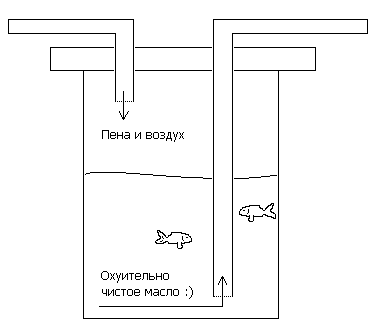

Арсений Опубликовано 25 Октября 2010 Жалоба Опубликовано 25 Октября 2010 На Стангах не знаю, но на Кугарах-фоксах бывает 2 типа.Один с отдельным бачком (87 год), другой объединен (88 год).А какие кулибинские методы?Один сливает, второй крутит, третий доливает? Обратка в герметичную банку, далее со дна банки трубка в насос. В течении 10 минут звук становился всё тише и тише, пока не исчез... Сука опять появился через час езды, но несильный. Забил болт в результате, т.к. банку уже отдал. Судя по всему это вышел последний воздух из тёмных закоулков рейки. PS. В банке пена прёт наверх, а со дна забирается масло без пузырей. Цитата
sana Опубликовано 25 Октября 2010 Автор Жалоба Опубликовано 25 Октября 2010 Обратка в герметичную банку, далее со дна банки трубка в насос. В течении 10 минут звук становился всё тише и тише, пока не исчез... Сука опять появился через час езды, но несильный. Забил болт в результате, т.к. банку уже отдал. Судя по всему это вышел последний воздух из тёмных закоулков рейки. PS. В банке пена прёт наверх, а со дна забирается масло без пузырей.Можно более подробно, типа с рисунком? Цитата
Арсений Опубликовано 25 Октября 2010 Жалоба Опубликовано 25 Октября 2010 Можно более подробно, типа с рисунком? Как-нибудь так Цитата
