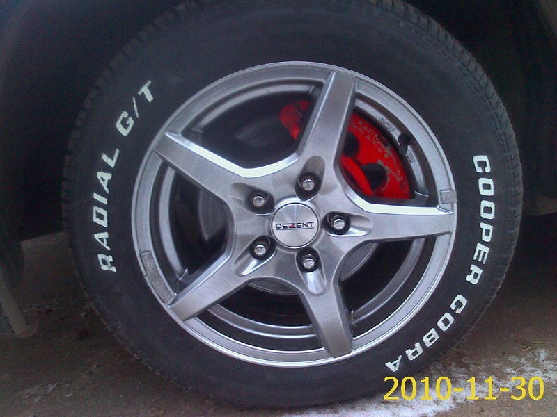

B_O_R_i_S Опубликовано 8 Ноября 2010 Жалоба Опубликовано 8 Ноября 2010 Имеются диски с ЦО 71,6 , а у меня размер ступицы вроде 70,6. Бывают ли центровочные кольца, или проставки (не знаю как правильно..) на 1мм? Или можно без них? Цитата

B_O_R_i_S Опубликовано 1 Декабря 2010 Автор Жалоба Опубликовано 1 Декабря 2010 Вобщем поставил я колеса так, без колец этих.. вроде едет супер больше 120 не разгонял, но ударов и вибраций никаких не почувствовал! Цитата
