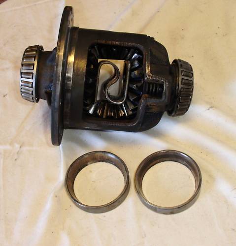

root Опубликовано 21 Ноября 2010 Жалоба Опубликовано 21 Ноября 2010 Имеем мост 7.5 от 3.8 без блока. Если поставить это - 7.5 Traction Loc 28 Spline Mustang A used 7.5 traction loc out of a newer Ford Ranger rearend. This is a 28 spline traction loc. This unit is in good used condition and will fit many different years of 7.5 rearends. то этого будет достаточно или еще какие-то детали менять надо? Цитата

FF15 Опубликовано 21 Ноября 2010 Жалоба Опубликовано 21 Ноября 2010 если на фото твой диф то он уже имеет Traction-Lok (как вот этот http://www.latemodelrestoration.com/item/M...k-Differential) если блокировка не работала возможно она просто убита и нужно купить рем комплект для неё. Кстате, у меня такойже диф (только мост 8.8) и блокировка там тоже нифига не работает)) пока не разбирал, возможно обойдётся рем комплектом, а может придётся и сам диф поменять потомучто ещё люфты в соединении дифа с полуосями откудато взялись. Цитата

root Опубликовано 21 Ноября 2010 Жалоба Опубликовано 21 Ноября 2010 FF15 писал(а): если на фото твой диф то он уже имеет Traction-Lok (как вот этот http://www.latemodelrestoration.com/item/M...k-Differential) если блокировка не работала возможно она просто убита и нужно купить рем комплект для неё. Кстате, у меня такойже диф (только мост 8.8) и блокировка там тоже нифига не работает)) пока не разбирал, возможно обойдётся рем комплектом, а может придётся и сам диф поменять потомучто ещё люфты в соединении дифа с полуосями откудато взялись.Не мой. Картинка из сети. Цитата
FF15 Опубликовано 21 Ноября 2010 Жалоба Опубликовано 21 Ноября 2010 root писал(а): Не мой. Картинка из сети.Тогда надо со знатоками советоваться)) Мне кажется что в простой диф не получится блокировку поставить потомучто сам корпус дифа(коробка) у простого и с блокировкой различаются (судя по фотографиям). Цитата

Harper Опубликовано 21 Ноября 2010 Жалоба Опубликовано 21 Ноября 2010 mr_Capone писал(а): так я не знаю есть она или нет...Открой заднюю крышку диффа. Если там есть S-образная пружина, как на картинке, значит есть. Цитата
