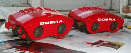

DeemoNbl4 Опубликовано 3 Мая 2006 Автор Жалоба Опубликовано 3 Мая 2006 Так это мой! От донора - 5.0 1986 года... кстати на Каприка встал как родной. ←понятно, что встал они же с 79 по 93 почти все одинаковые )Зато он у тебя легче ощутимоа еще я суппорта купил (от кобры). и покрасил. я не супер художник, но все равно неплохо получилось Цитата
SVO Опубликовано 3 Мая 2006 Жалоба Опубликовано 3 Мая 2006 А ты их собираешься на фокса ставить? Они разве подходят? Цитата
DeemoNbl4 Опубликовано 3 Мая 2006 Автор Жалоба Опубликовано 3 Мая 2006 А ты их собираешься на фокса ставить? Они разве подходят? ←неа, не подходят. Но зато подходят на обычные станги с 94 года.а я планирую перевести своего коня на 5 шпилек путем замены поворотных кулаков, ступиц, полуосей и тд.спереди поставлю кобровские 2х поршневые + slotted тормозные диски 13 дюймов, сзади - либо кобровские (вентилируемые) либо стандартные (solid) 10 с копейками дюймовбуду ставить как только накоплю на 17 диски с резиной Цитата
