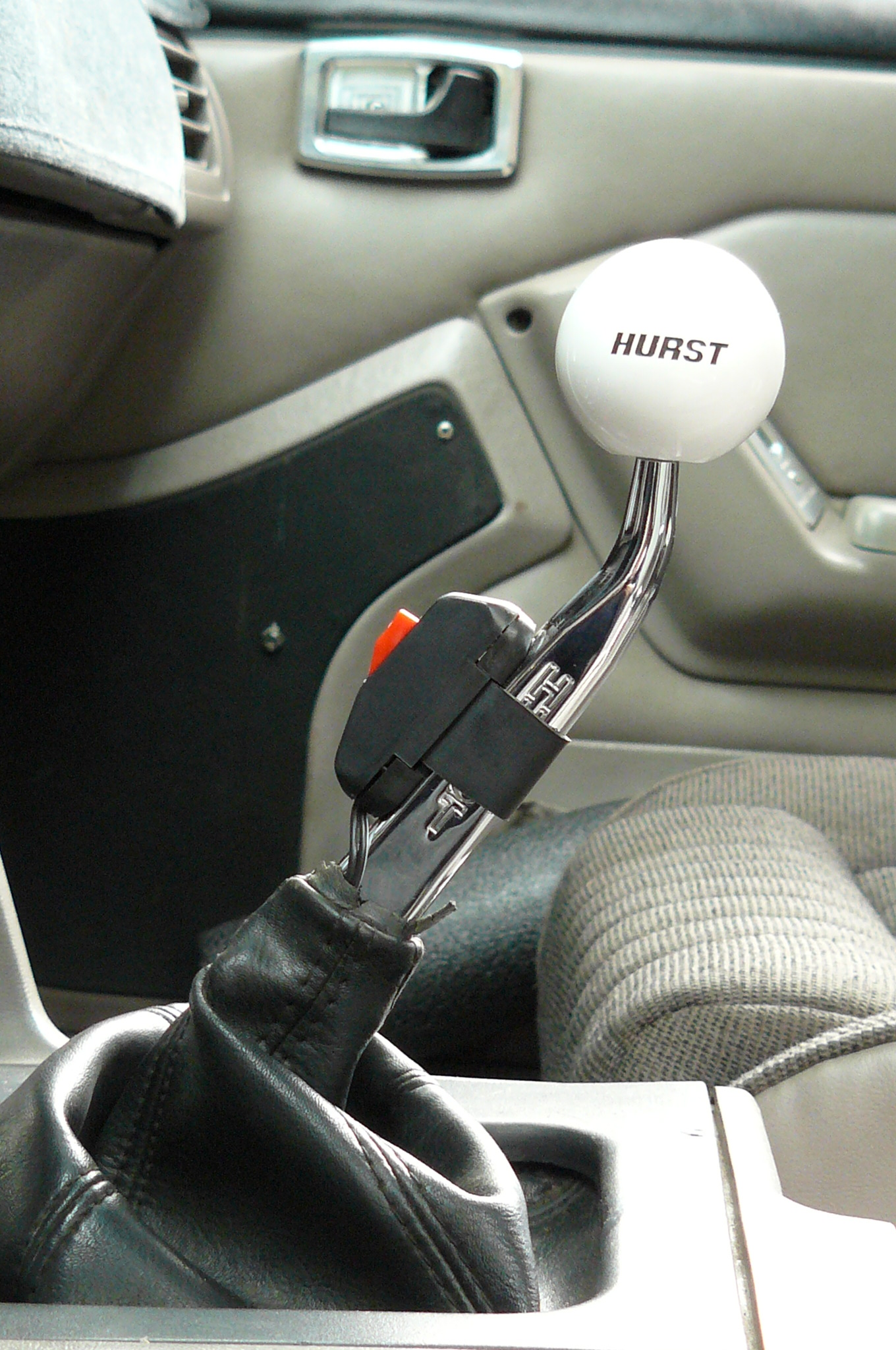

Что бы кто ни решил покупать, не забудьте взять сопутствующий набор трубок и фиттингов. Они в комплект не входят, по крайней мере у Херста, а без них не поставить.
У меня эта штука стоит пару лет, ничего ей не сделалось. Думаю, аккуратная установка в машину втрое важнее чем марка этого мега-дивайса.
P.S.: Кнопка включения из комплекта Херста - дребезжащее Г.
Изменено пользователем Pingvinov

Я эту кнопку изолентой прихватываю, чтобы она не дребезжала. Все равно, пользоваться ей в обычной езде не приходится. Кнопка черная, изолента черная - не бросается в глаза. Вот такой, понимаешь, тюнинх :)
На фотографии видно, что между половинками корпуса кнопки все время зазор появляется, да и сама пумпочка красная без изоленты вечно поет.
Дык, что то после дребезжащей кнопки херст перехотедось брать...у меня шорт шифтер херст, так тоже что то дребезжит, причем так противно, начинаю думать что это от него...а тут еще и кнопка будет раздражать!
Я знаю, что дребезжит - дребезжит само место крепления штока и хромированной ручки. Там люфт просто мизерный, но его хватает, чтобы производить это отвратное дребезжание. У мя так было, пока не сделал спецом ключ (у Хёрста идиотские винты, ни один ключ не подходит, пришлось на станке подтачивать шестигранник, пока не подошел). и тока после того, как СИЛЬНО-СИЛЬНО затянул - дребезжание совершенно прекратилось.
О! Огромное спасибо! А ключик остался? А то уж сильно по ушам бьет.

SLP продается уже с проводами зато, но вопрос в другом, как установленная система выглядит? Тоесть сколько всего кнопок? И за что отвечают. Не хочу вешать на рычаг эту кнопку (ИМХО убого), возможно ли заменить кнопку? Хочу на квадратную в проем для ручника, прямо напротив кнопки рычага (недоступно для случайного нажатия, не видна посторонним, и идея эргономичная: ручник и лок буквально в одном месте) там как раз места хватает для кнопки.
Установленная система в салоне выглядит как кнопка. Еще есть лампочка, которая загорается при нажатии на кнопку. Больше ничего нет. Кнопка, естественно, одна. Отвечает она за единственную функцию лайн лока - перекрытие контура передних тормозов.
Кнопок в продаже полно. На них Родина пока не оскудела. Выбирай любую. Только она должна замыкать цепь исключительно тогда, когда она нажата. Отпустил - цепь размыкается. Именно поэтому никакое случайное нажатие ничем не грозит.
Рычаг КПП - штатное и единственное удобное место для кнопки на машине с механической коробкой. Подумай, сколько лишних ненужных телодвижений придется производить на старте, если прилепить кнопу в другое место. Близость же ее к ручнику актуальна не более чем близость к знаку аварийной остановки, лежащему в багажнике. Связи между лайн локом и ручником 0.0. Лайн лок сам тормозить не умеет. Умеет только перекрыть канал.
Я понял. Думал она с фиксацией: нажал, пожег, отпустил, выключил. Буду знать. Ну тогда hurst самое то, раз даже кнопка к ручке подходит.
