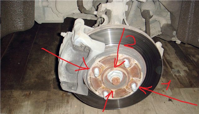

Dennis Black Опубликовано 1 Марта 2011 Жалоба Опубликовано 1 Марта 2011 только вернулся с гаража, промерял, на истину последней инстанции не претендую) Диаметр N1: 159мм Диаметр N2: 70,4 [может 70,3 штангелем было не очень удобно подлезать из-за шпилек, как смотреть на штангеле десятые знаю] Если интересно, то высота цилиндра с диаметром N2 равна 12мм, и имеется канавка у основания глубиной 1мм. Цитата
Tortuga Опубликовано 1 Марта 2011 Жалоба Опубликовано 1 Марта 2011 только вернулся с гаража, промерял, на истину последней инстанции не претендую)Диаметр N1: 159ммДиаметр N2: 70,4 [может 70,3 штангелем было не очень удобно подлезать из-за шпилек, как смотреть на штангеле десятые знаю]Если интересно, то высота цилиндра с диаметром N2 равна 12мм, и имеется канавка у основания глубиной 1мм.низкий поклон тебе, на полном серьезе, что промерил, у меня на улице, посему не решался на снегу ... Цитата

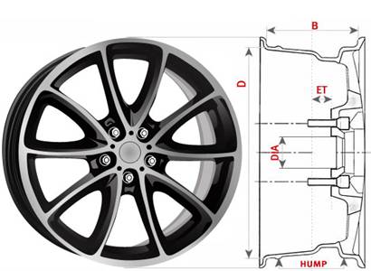

Tortuga Опубликовано 1 Марта 2011 Жалоба Опубликовано 1 Марта 2011 (изменено) если интересно, мою тему посмотрите чуть ниже, я уже все перелопатил, и могу сказать, что на сей момент пришел к выводу,что: с 94 года ступица не менялась, про мост не знаю. диаметр ступицы 70,6 мм заводской, диск нужно брать ИМХО 71,6. что бы там не говорили, диск должен иметь зазор 0,5мм, иначе прикипит Можно и больший, но с кольцами. причем кольца играют роль центровки только при затяжке, на ходу они не влияют, поэтому часто бывают из твердой пластмассы. только на 20диски есть размер 70,8, а так предшествующий 70,1 при прочих равных есть одна ИМХО аксиома: на величину прокладки увеличивай ОФФСЕТ (расстояние от плоскости ступица до плоскости середины обода), или по нашему вылет, на чертеже "ЕТ" т е если у тебя был на старых вылет 35, при ширине обода 8, то на новых к 35 прибавь толщину вставки, и получается, что чем тоньше проставка, тем легче найти обод..., иначе шина будет задевать крылья P S на своих я до сих не знаю вылет, не промаркированы, блин Изменено 1 Марта 2011 пользователем Tortuga Цитата

aron878 Опубликовано 2 Марта 2011 Автор Жалоба Опубликовано 2 Марта 2011 только вернулся с гаража, промерял, на истину последней инстанции не претендую)Диаметр N1: 159ммДиаметр N2: 70,4 [может 70,3 штангелем было не очень удобно подлезать из-за шпилек, как смотреть на штангеле десятые знаю]Если интересно, то высота цилиндра с диаметром N2 равна 12мм, и имеется канавка у основания глубиной 1мм.Спасибо выручил! Цитата

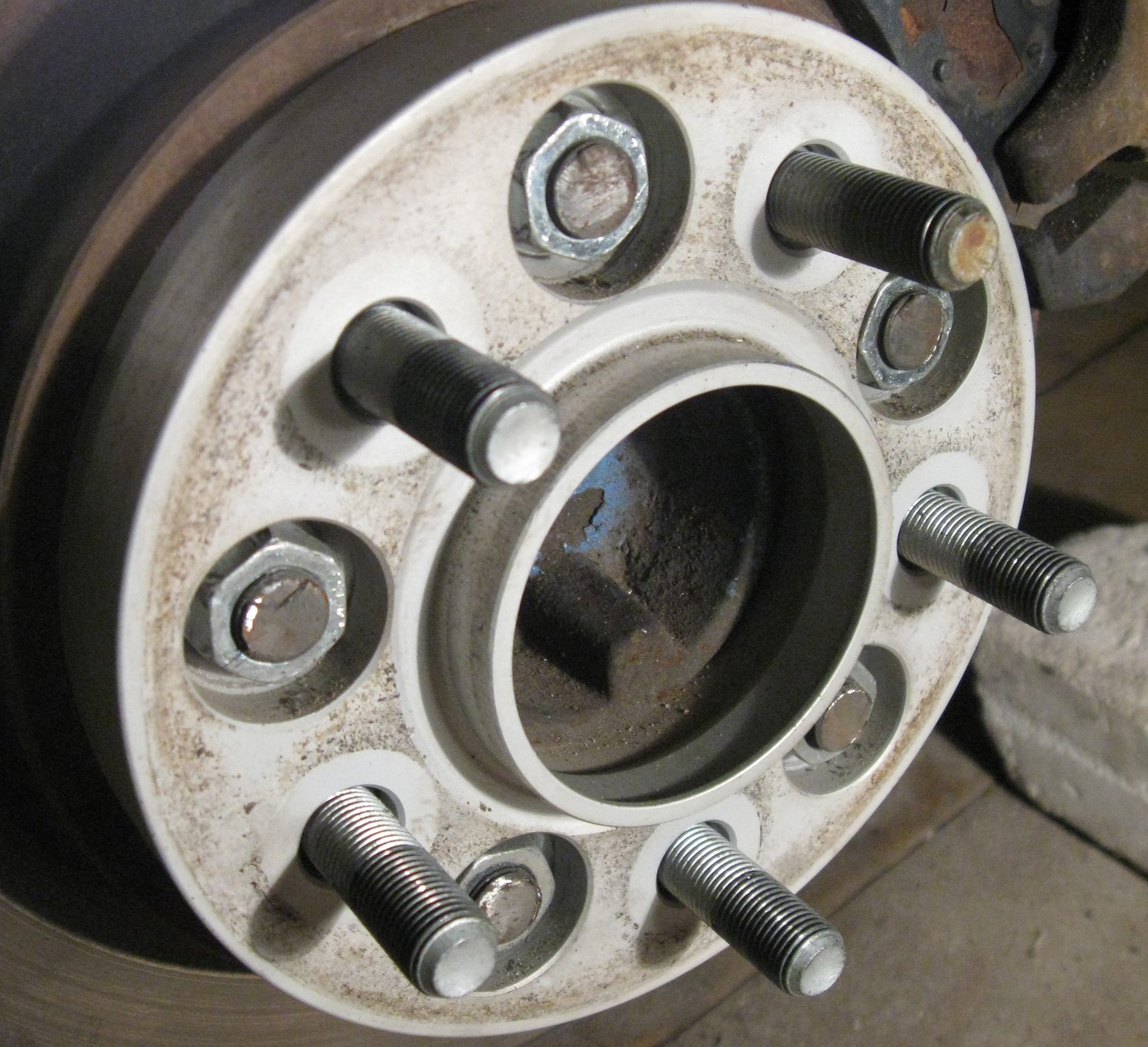

aron878 Опубликовано 2 Марта 2011 Автор Жалоба Опубликовано 2 Марта 2011 (изменено) буду ждать твои фотки. Сделай "до" и "после".Нашел 1,5 дюйма на ебае за 125$ с доставкой.http://cgi.ebay.com/ebaymotors/2-1-5-5x4-5...=item3cb46fd667Мне порекомендовали с выемкой делать середину, чтобы диск на него садился, и нагрузки не было на шпильки, а на котором ты показал, почему то нет такой выемки. Выше у Dennis Black, есть пример на фото. Изменено 2 Марта 2011 пользователем aron878 Цитата
