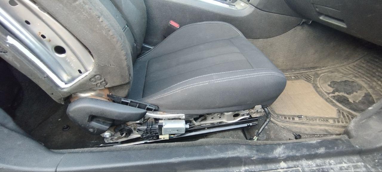

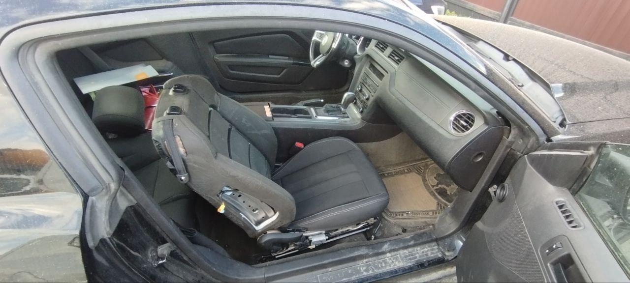

В настоящее время мой S197 временно превращён в склад барахла :) Так что не обращайте внимания на беспорядок, сиденья в полуразобраном состоянии. Однако фото всё же имеется. Буквально вчера примерял пассажирское после процедуры опускания передней части (колен). о котором я напишу в самом конце, поскольку это самая сложная часть на данный момент: После переделки нижних рычагов сиденья и червяка редуктора с кронштейном, колени уже не смотрят в небо, но всёравно видно, что они выше. Однако сидеть уже комфортно. На Фотографии все регулировки опущены до упора вниз, положение вперед\назад на средней позиции. В первый раз, когда я примерил, до всех переделок, доступа к задним сиденьям не было от слова совсем, положение переднего пассажира при комфортной посадке было слишком высоким, ещё чуть-чуть и макушкой упрёшься в потолок. Грубо говоря, это был не автомобиль, а двухместная пятиметровая баржа :)) Сейчас уже околостоковая посадка и это радует. Смотрим далее: На последнем фото очень хорошо видно, как максимально реализована возможность технически опустить переднюю часть сиденья. Это предел возможностей. Достигается это в 2 шага. Сначала укорачиванием передних рычагов (по шаблону, с предварительным 3д сканированием для точных расчётов) и Укорачиванием червяка редуктора моторчика колен со смещением отверстия (оно влечёт за собой изготовление нового кронштейна со смещённой проушиной) Но обо всём по порядку. Как я уже и написал раньше - о данном шаге будет расписано подробно в деталях, но в последнюю очередь. Работа продолжается. На данный момент я занимаюсь завершением "железной" работы по адаптации сидений. А именно передним кронштейном.

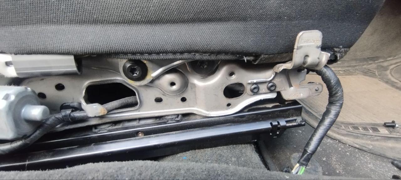

Выкладываю информацию с запозданием, заранее убедившись в правильности\неправильности шагов. Впереди много интересного. А Пока что перехожу к банальному, но вполне логичному второму шагу. Шаг2: Поскольку передние штатные крепления сидений S550 абсолютно не имеют ничего общего, они ещё и мешают, задирая вверх и без того на 30мм торчащее коленями вверх сиденье (см. фото) Принимаем решение удалить их, однако здесь следует заострить внимание на способе удаления. Поскольку мы хотим сделать мероприятие установки цивильным и сохранить как внешний вид, так и эксплуатационные характеристики сидений, НИ В КОЕМ СЛУЧАЕ не используем болгарку. Во первых работая болгаркой мы не сможем аккуратно отрезать крепления не "покромсав" салазки, во вторых есть риск прожечь окалиной как обивку, так и хуже того мат датчика присутсвтия пассажира (внутри которого силиконовый гель). По этой причине мы используем ручной фрезер с диском 38мм и толщиной не более 1мм: Сразу оговорюсь, что процесс не быстрый. Но по итогу мы получаем вот такую картину: Аналогично поступаем с торчащими штырями на задних креплениях: О Дальнейших шагах буду писать здесь, убедившись в правильности, надеюсь тема интересна
