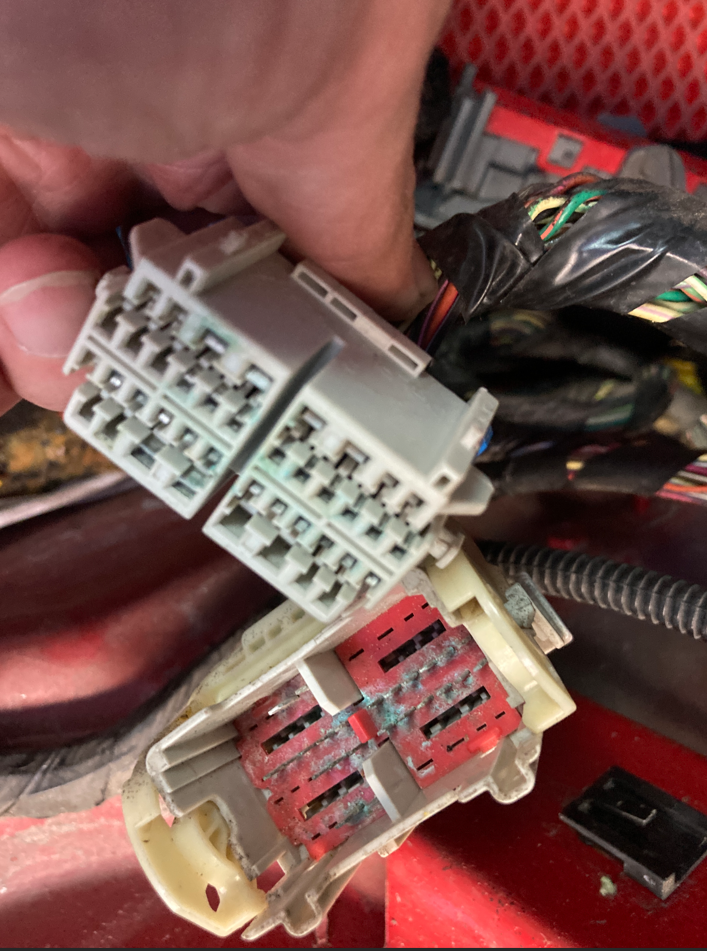

Постоянно горит лампа поворотника. SJB. S197
Tusovshik... ответил на тему форума автора Tusovshik... в Тех поддержка 2005+
Спасибо. К SJB как-то можно диагностикой же подключиться? Он же должен ошибки выдавать? Если попробовать скинуть их? Если нет, то временно запараллелю перений поворотник на задний, пока буду новый блок искать. Так как в планах и ПТФ сделать (у меня их нет). Белый разъём я чистил. Вот ему было плохо. Но, как я понимаю, к поворотникам он отношения не имеет. - Вчера
а зачем это делать, на 5 свои сидушки нормальные
Тимофей ответил на тему форума автора Tusovshik... в Тех поддержка 2005+
ну если сиджиби выдает постоянно вольтаж,значит он заглючил после заливания. в идеале менять. номер в идеале опять же как на родном,но и по последним буквам различия по идее могут идти с туманками/без и прочие различия оснащения комфорта которые можно поправить . так же стоит проверить разьем белый на стойке пассажира около сиджиби ,там могут быть сюрпризы -

Всем привет. Не могу устранить одну проблему на 2005. Постоянно горит передний левый поворотник. Даже на заглушенной машине. То есть с аккумулятора постоянно идёт напряжение. Соответственно, езжу пока без лампочки. Задний поворотник при этом работает исправно. Значит проблему с подрулевым переключателем исключаю. Прошёл тестером от лампы. Постоянное напряжение выдаёт блок SJB (блок комфорта в ногах пассажира, отвечающий за свет). Идёт с пина 46 разъёма C2280d. Отсюда несколько вопросов по SJB: 1. Какова может быть причина подачи постоянного напряжения именно на этот пин? 2. Возможно ли программно снять эту ошибку? 3. Может кому-то попадалась схема платы SJB? 4. При замене SJB надо смотреть на последние 2 буквы парт-номера (это версия прошивки) или достаточно смотреть на большую букву около парт-номеров. В моём случае это "F". Сама плата выглядит достаточно чистой. Быле небольшие следы окисла на разъёмов (как обычно на s197, ничего критичного), но чистка не помогла.
