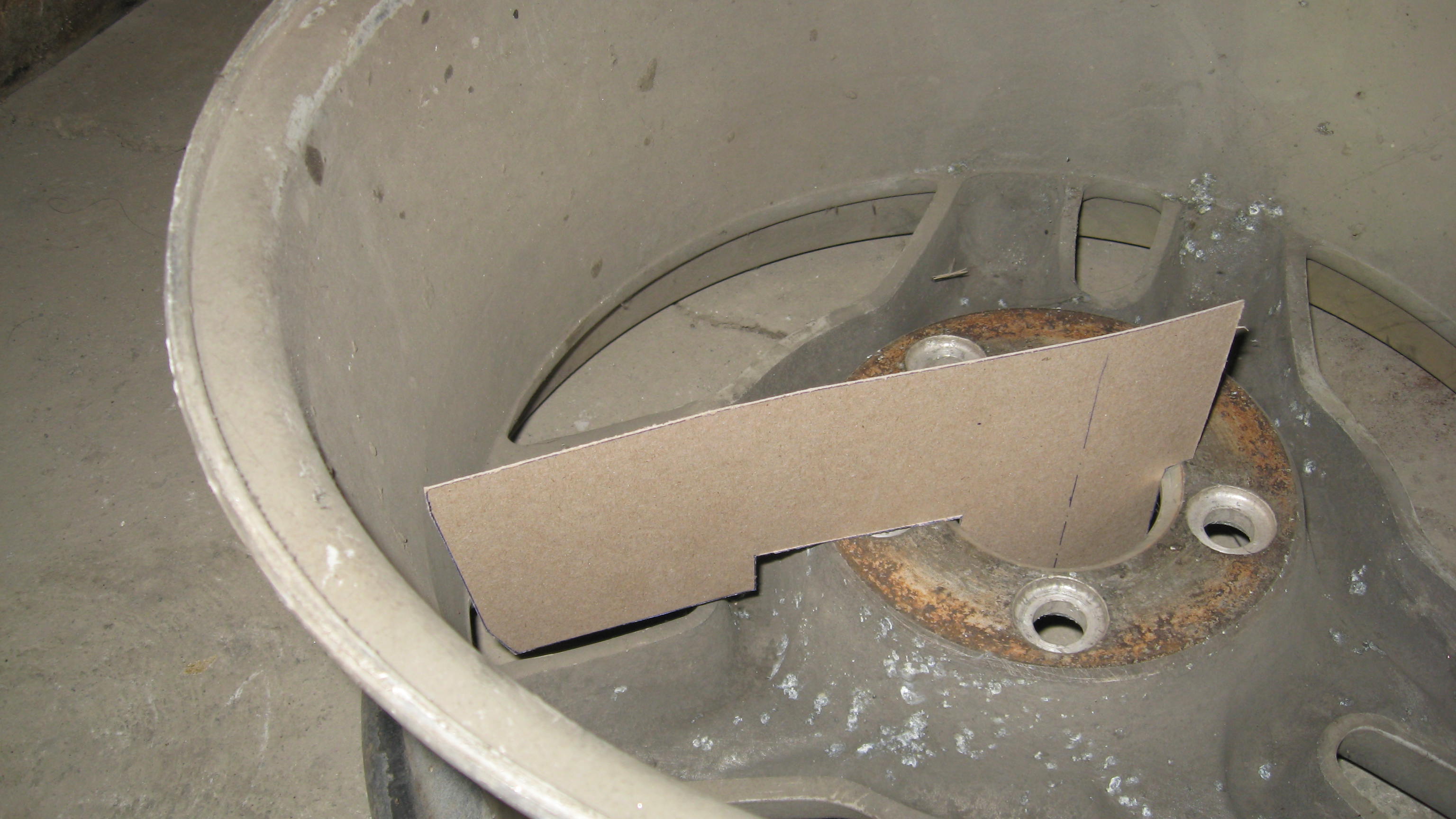

Trucklover Опубликовано 15 Февраля 2012 Автор Жалоба Опубликовано 15 Февраля 2012 Я канешна дико извиняюсь! (с) Перед присутствующими, что встрял, но, к изначальной теме возвращаясь, (практически Йода, не? (просто выпил слегка)) -Сегодня не обломался и по чертежу с сайта SSBC вырезал шаблон и примерил на дисок. Что имеем -SSBC -единственное, что влазит в диск. Которые трехпоршневые: http://www.ssbrakes.com/commerce/detail/index.cfm?nPID=8243-Уважаемые знатоки! Внимание, вопрос! (с) -Стоят они этих денег?Предлагаю голосование, ну "+" или "-" Цитата
exploiter Опубликовано 16 Февраля 2012 Жалоба Опубликовано 16 Февраля 2012 Trucklover писал(а): Я канешна дико извиняюсь! (с) Перед присутствующими, что встрял, но, к изначальной теме возвращаясь, (практически Йода, не? (просто выпил слегка)) -Сегодня не обломался и по чертежу с сайта SSBC вырезал шаблон и примерил на дисок. Что имеем -SSBC -единственное, что влазит в диск. Которые трехпоршневые: http://www.ssbrakes.com/commerce/detail/index.cfm?nPID=8243-Уважаемые знатоки! Внимание, вопрос! (с) -Стоят они этих денег?Предлагаю голосование, ну "+" или "-" У меня была машина на которую я ставил 4-х поршневые брембо, потом была машина с 3-х поршневыми SSBC, моё резюме такого, разницы никакой (если она и есть, то наверно её нужно искать при многократных торможениях (более 15) с очень большой скорости). SSBC очень эффективны для повседневной езды, перегреть нереально. Причём SSBC стояли на машине с мотором более 350 л.с., думаю они тебя не разочаруют. Цитата

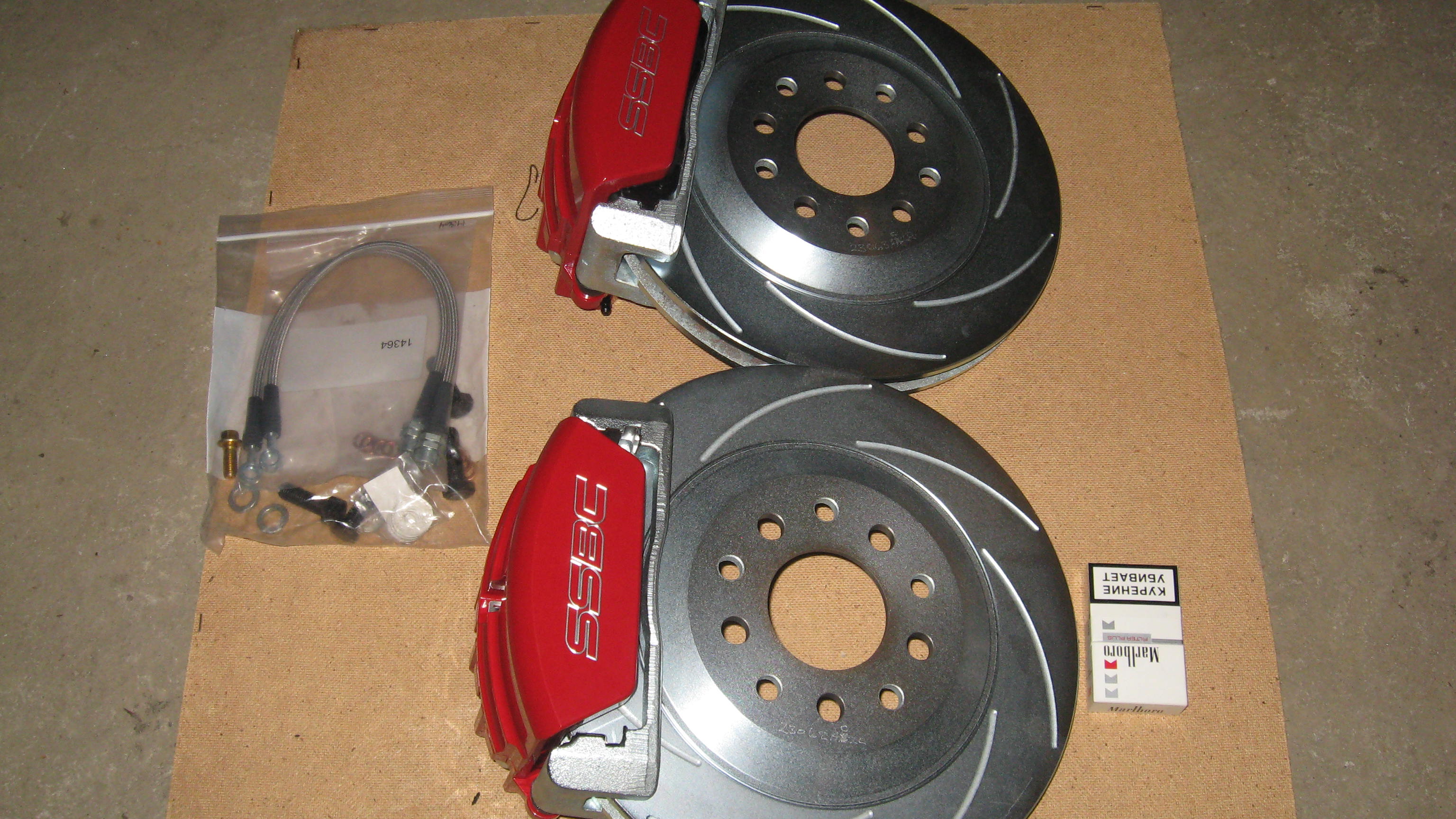

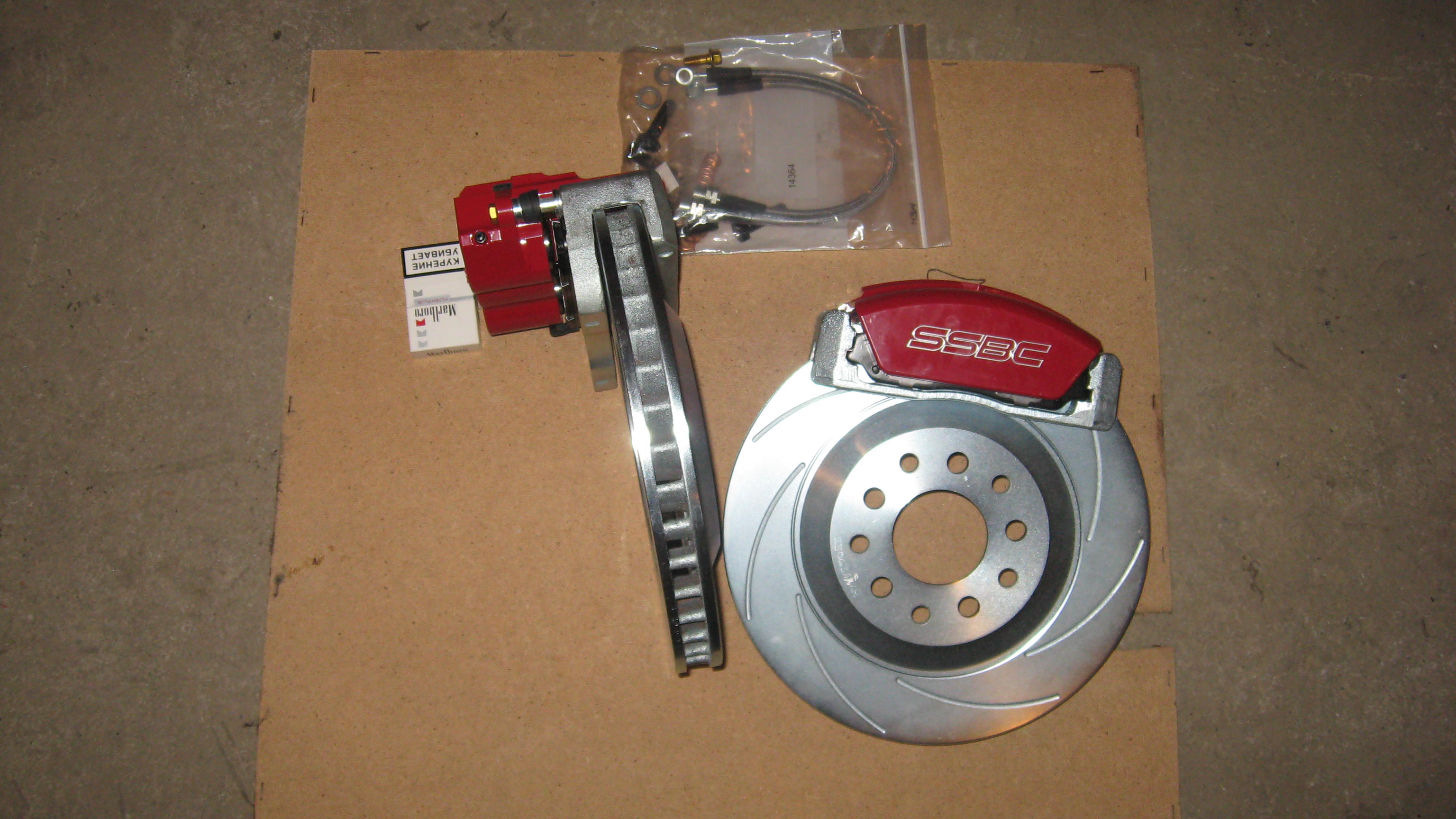

Trucklover Опубликовано 10 Июня 2012 Автор Жалоба Опубликовано 10 Июня 2012 Пришло счастье, на неделе поставлю -отпишусь! Спасибо всем сочувствующим! Цитата
mortefer Опубликовано 10 Июня 2012 Жалоба Опубликовано 10 Июня 2012 ну.... тормозилки как минимум красивые ставь да рассказывай как оно Цитата
DeemoNbl4 Опубликовано 10 Июня 2012 Жалоба Опубликовано 10 Июня 2012 Поздравляю, выглядят супер) на заметку: такие диски SSBC у меня треснули от перегрева с track-only колодками Цитата
Trucklover Опубликовано 11 Июня 2012 Автор Жалоба Опубликовано 11 Июня 2012 Спасибо! Т.е. такие колодки не покупать? Цитата
Alexx-a Опубликовано 13 Июня 2012 Жалоба Опубликовано 13 Июня 2012 Trucklover писал(а): Пришло счастье, на неделе поставлю -отпишусь! Спасибо всем сочувствующим! Аж иззавидовался! Мои поздравления, Андрюха! Надеюсь при встрече расскажешь об ощущениях! Цитата
