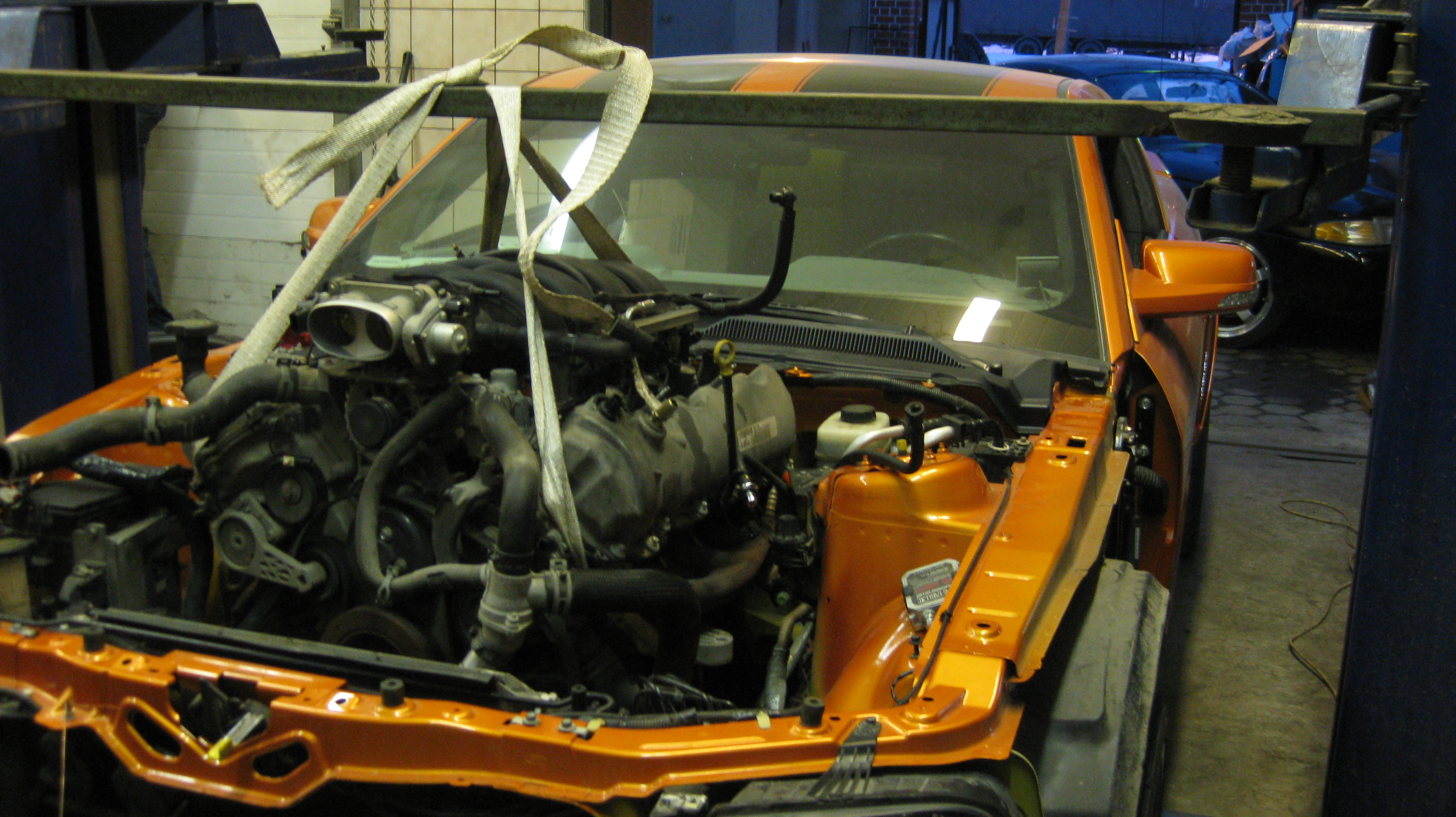

Для начала двигатель расточили и установили этот комплект от SHM 4.6L 3V BIG BORE ROTATING ASSEMBLY Степень сжатия осталась прежней. Заменили клапанные пружины и р. валы на более широко фазные.

Две недели настойки (об этом позже :rolleyes: ) Дали такой результат:
HRc6xxOVThY
usltY_tWNSY

И первый запуск.... (если често то второй ;) )
Интересно, что присутствует звук, как жернова в движку запихали - у моего Салиновского тоже, но оно и понятно-там шнеки, а здесь почему не ясно. После настроики и приработки трущийся звук пропал?

Ух как долго смесь бедной остается, полагаю на нагрузке оно нормально. Когда выезжать будете, снимите что со смесью творится, уш очень интересно... Кстати, а где самый интересный показометр - буст? :)

Улитка Прочарджера всегда дико громко орет. Шнеки рядом с ней просто шепчут. От этого звука не избавиться. Думаю, это не бага, а фича - конкурентов запугивать :)

Да, действительно! Улитка и прочарджера и вортека очень громкие на холостых. Но на высоких оборотах звук становится высоким и очень приятным для слуха.
Естественно, что никакой приработки быть не может. Приробатывались детали в середине прошлого века. Нынче детали изначально нужного размера)))) Ну во всяком случае эти))))

Окончательно двигатель ещё не настроен. Нужно выехать на шоссе. Кстати по коротким настройкам мозг показывает полный порядок. К сожалению, показания лямбды не совсем точны. Она стоит слишком далеко, из-за длинных коллекторов. На видео видно, что двигатель ещё холодный, при прогреве смеь знарительно улучшается, а после нескольких секунд работы на высоких оборотах становится идеальной. Детонации нет. Опытным путём выяснил, что показания портятся пропорционально удалению датчика от двигателя. Есть планы передвинуть все лямбды поближе.

На счет приработки - все детали имеют допуски и посадки, а значит и обкатку и приработку. Может в улитке деталей меньше и поэтому проще, но с моим было забавно: первые 500 км компрессор жестко напрягно гудел аш зубы сводило, потом вроде успокоился, я решил, что обкатался - а припробеге 3500 характер поведения конкретно поменялся: звук стал приятным, динамика серьезно прибавилась и стала легкой, а разход саляры упал в сренем аш на 8 литров с 32-35 до 24-27.

То что ты описал, не приработка а настройка мозга. Она происходит без твоего участия. И ко всему прочему твой Saleen дует 4-5 psi. Комфортный и не требовательный ко внутренностям нагнетатель. С настройками никаких проблем. У нас немного другая ситуация, мы поставили STAGE II INTERCOOLED WITH P-1SC-1, 10 PSI Изменено пользователем BORT044

Все понятно - если это так, то можно не париться насчет стружки от обкатки за 3500 км и соответственно замены масла в компрессоре, и пендосы пишут, что менять не надо - все сходится, спасибо.
