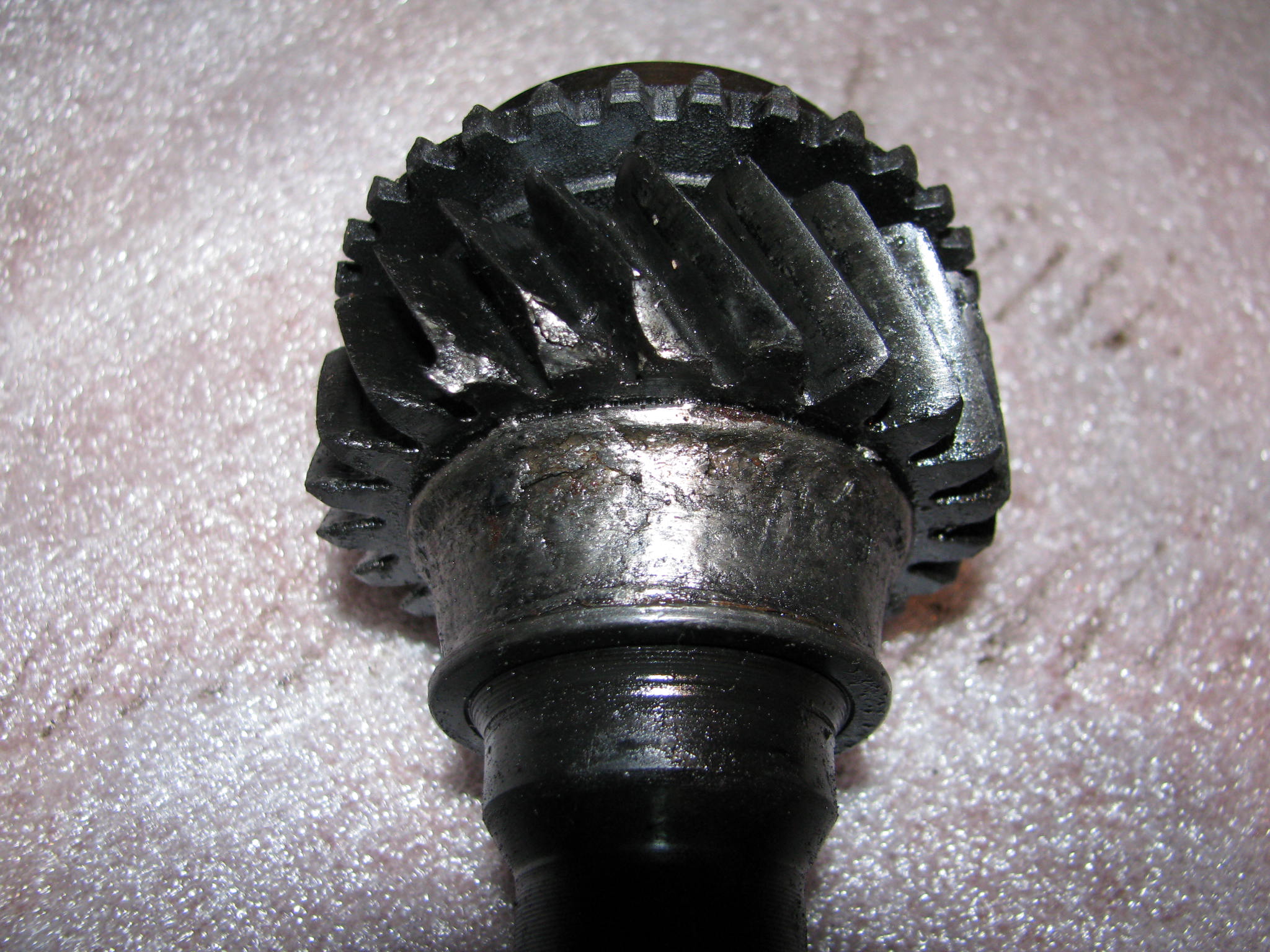

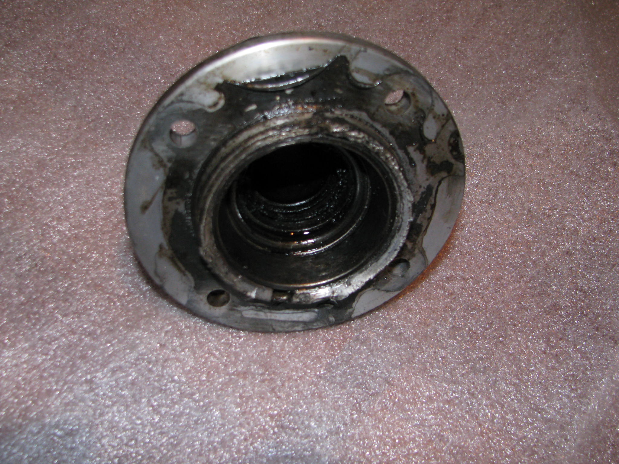

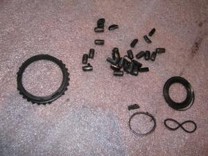

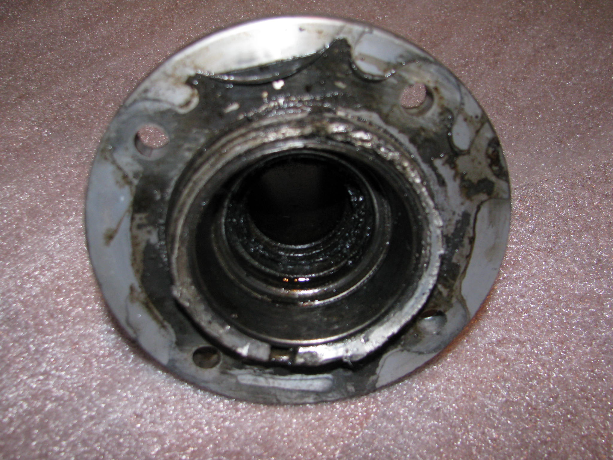

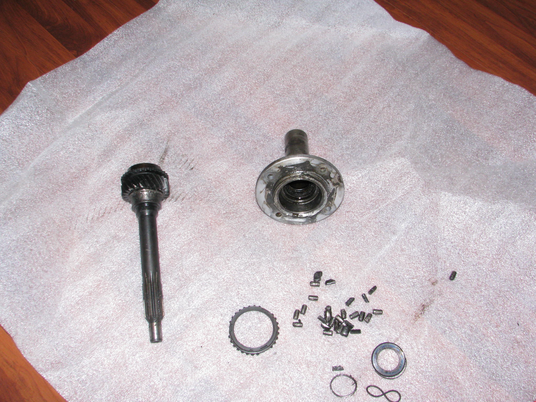

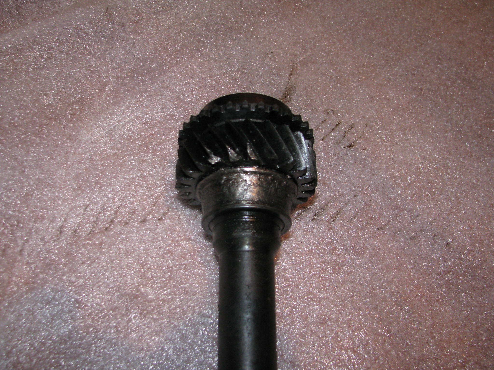

Конь-огонь Опубликовано 12 Марта 2011 Автор Жалоба Опубликовано 12 Марта 2011 вот коратаю время разбираю МКПП от 5,0 SN95 появилось пару вопросов может немного офф но всеже как снять крышку кпп там шток от кулисы не дает её снять и как вытащить стопор из кулисы или как ёё фото ништяков прилагаю может есть люди знающие ... может подскажет кто... Цитата
Tortuga Опубликовано 12 Марта 2011 Жалоба Опубликовано 12 Марта 2011 (изменено) ни куя себе разбило, только не понял как фотки связаны с вопросом? похоже на первичный вал.. если шлицы на валу целые, шестерню снимай вместе с обоймой подшипника (медным молотком только стучи по хвостовику вала, не пойдет-придется греть) обопри между шестеренок и выбивай. подшипник. шестерню и сальник на замену и вторую шестеренку (ответную) тоже под замену если шлицы убиты-весь узел проще заказать, ответную шестеренку не забудь! Изменено 12 Марта 2011 пользователем Tortuga Цитата

Конь-огонь Опубликовано 12 Марта 2011 Автор Жалоба Опубликовано 12 Марта 2011 ни куя себе разбило, только не понял как фотки связаны с вопросом?похоже на первичный вал..если шлицы на валу целые, шестерню снимай вместе с обоймой подшипника (медным молотком только стучи по хвостовику вала, не пойдет-придется греть)обопри между шестеренок и выбивай.подшипник. шестерню и сальник на замену и вторую шестеренку (ответную) тоже под заменуесли шлицы убиты-весь узел проще заказать, ответную шестеренку не забудь!понял теперь в поисках медного молотка Цитата
