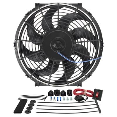

Родной вентилятор в завершении сезона не выдержал регулярных включений на доработанном двигателе и по итогу приказал долго жить. В связи с чем, сразу с радиатором я заказал два альтернативных 12 дюймовых вентилятора без шрудов Derale Performance Tornado Electric Fans, суммарная производительность которых составляет 1760 сfm . Поскольку расширительный бачок и блок АБС препятствовали односторонней установке двух вентиляторов, а кондиционера лишаться не хотелось (рассматривал вариант их установки снаружи, вместо радиатора кондиционера) в результате было решено разместить вентиляторы ассиметрично с внешней и внутренней стороны радиатора. Один крепился за радиатор охлаждения двигателя на специальных пластиковых жгутах по месту стокового вентилятора.Второй аналогичным образом со стороны пассажира, но уже к радиатору кондиционера с внешней стороны. Вентиляторы запитаны от отдельного настраемого реле Derale Cooling Products 16749 (стоимость изделия 44$), так как "родная" система после смены трамблера отказалась подавать напряжение на вентиляторы, хотя была очень удобна с учетом наличия двух скоростей. В планах докупить второе реле и сделать вентиляторы автономными, индивидуально настроив температуру включения охлаждения для каждого. Пока на дороги не выезжал, но на холостых оборотах система работает исправно. Позже отпишусь как будет функционировать охлаждение в рабочих режимах.

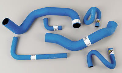

Шланги системы охлаждения Goodyear Super Hi-Miler Hose Kit. Стоимость шлангов с доставкой составила более 3 тыс.руб.
Изделие очень прочное и долговечное, по информации из проспекта срок эксплуатации в 10 раз превышает стоковые шланги. Специальный материал (производитель его обозначил как "EPDM rubber") со временем не деформируется (2 года эксплуатации) и очень эластичен. Благодаря своей мягкости, в эксплуатации шланги не подтекают. Даже если соединение затянуто не достаточно крепко течи не будет, однако при подъеме давления в системе, есть вероятность, что шланг может просто сорвать. По крайней мере у меня пару раз так случалось... Внешне шланги приятно преображают подкапотное пространство, но пачкаются довольно быстро.

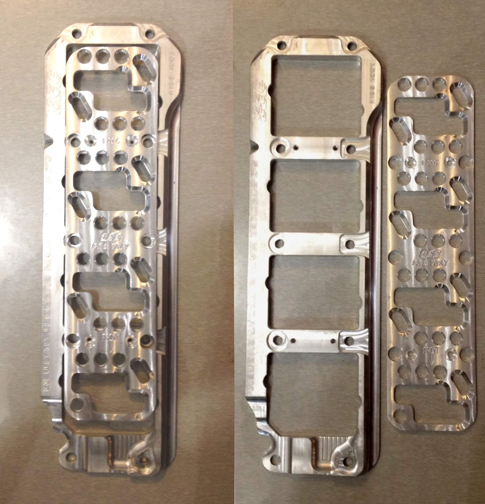

Следующая порция... Амортизаторы от Strange engineering. Относительно недороги, но достаточно качественное изделие. Передние стойки обошлись с учетом доставки в 10 тыс.руб., задние - 5,5 тыс.руб. Амортизаторы полностью масляные, что предположительно является плюсом при круглогодичной эксплуатации. Конструкция двухтрубная с 10 уровнями жесткости. Диаметр трубы амортизатора раза в 1,5 превосходит стоковый. Самый мягкий уровень настройки, могу сравнить с мягкостью родных амортизаторов. При установке на самый жесткий, получаешь зубодробительный эффект и отсутствие завалов в повороте, что очень кайфово, если есть настроение порулить. Думаю летом попробовать заехать в режиме кольца с G-Tech, там вроде можно отследить режим боковых нагрузок, короче сравнить на мягких амортизаторах и в жестком режиме. Но если рассматривать перемещение в городских условиях несомненно больше приходится по душе самый мягкий режим. Сама настройка дается не совсем легко, надо лезть под машину, по крайней мере, к передним колесам точно.
По результатам эксплуатации: отходили 2 сезона, после чего появился стук. Первоначально думал стучат платы от ВВК, но позже выяснил с ними все в порядке. Стучат именно аммортизаторы, при чем они остаются рабочими, хорошо держат дорогу, но при мелкой вибрации слышен стук, который ни куда не отдается и на руле не ощущается, просто неприятно... Аммортизаторы снял, есть желание заглянуть внутрь. Читал отзыв о стуке на саммите, тоже пишут что слышен, но при этом они остаются рабочими. Рекомендуют использовать их для дрэга... Еще один момент, в отношении мягкости в самом комфортном режиме -  все таки они жесче чем родные амортизаторы...
