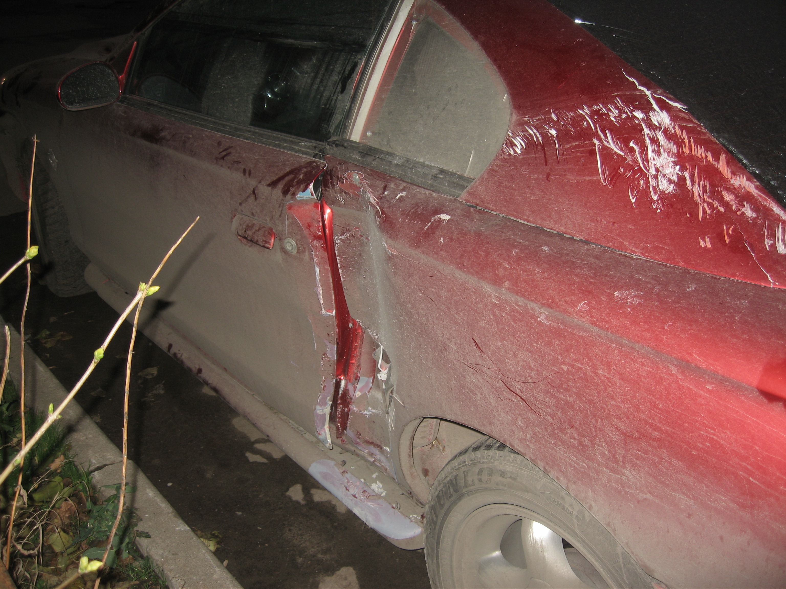

И так благодаря небольшому казусу
Голову стали посещать различные мысли по изменению внешнего вида. Самое оптимальное на чем остановился это надуть арки.

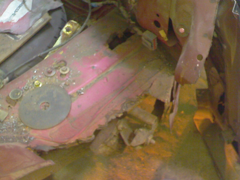

Но перед эти надо было востановить испорченое крыло, и как обычно всплыающие попутно косяки.
Славо богу косяков оказалось не так много, дырочка багажнике и небольшая в полике.

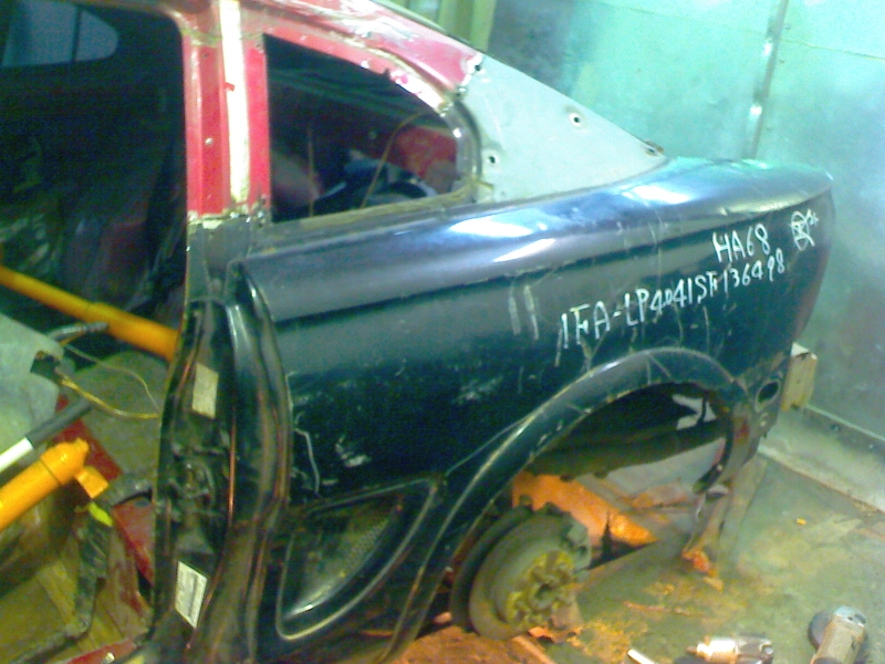

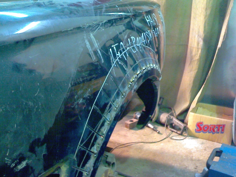

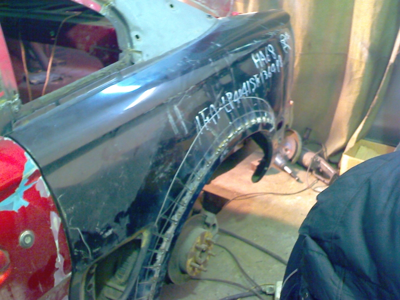

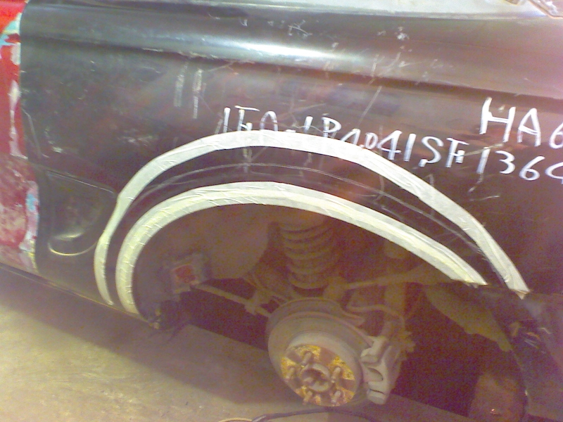

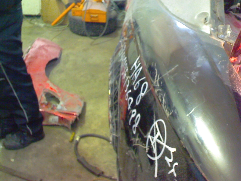

И так пластиковую накладку с арки нафиГ. И отмечаю контур будущей арки, далее смотрите фотки!
Тоесть я сначала вырезал скос, и лепестками придал объем. В итоге все сделано из оригинальной арке.
Пока остановился на этом завтра буду доделывать, то есть продолжение следует.....

Это было дерево?

Это было дерево?
Нет это был фонарный столб, он сломался и упал мне на багажник :)

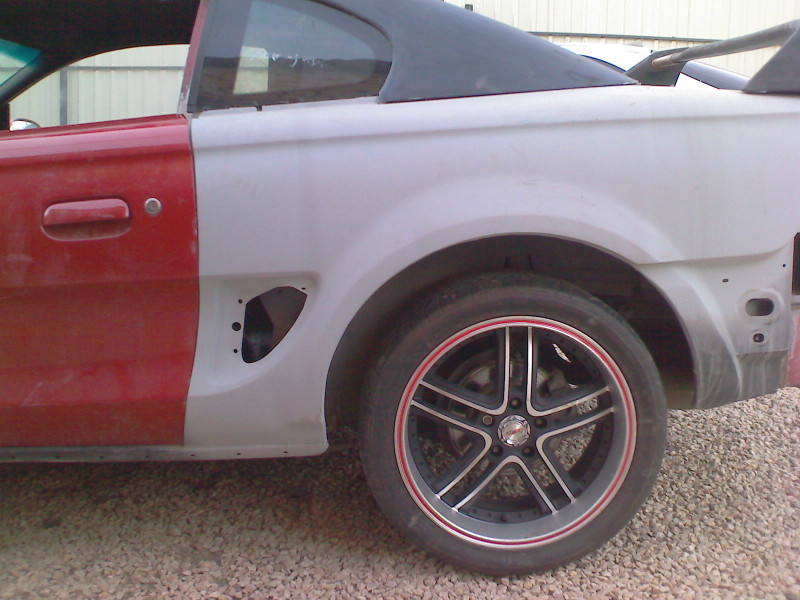

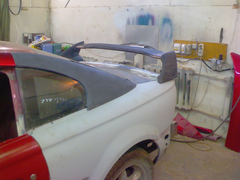

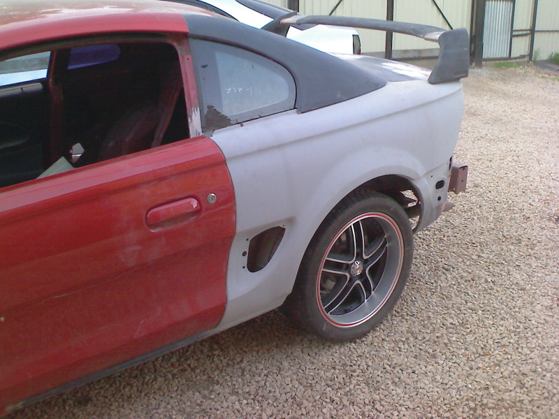

Итак после значительного перерыва вновь возвращаюсь к своей Лошадке :P
+ Решил нацепить Мугеновский спойлер правдо его пришлось удленять.
Ну собственно теперь остается за малым покрасить, ну если конечно вдохновение не покинет меня. :D
По моему проставки очень нужны, ибо как писалось ранее провалилось колесо...
Арки клево смотрятся!!! Респект! А вот спойлер имхо не для коня... И колесья нужны шире однозначно, 295+ рулит, в первую очередь по управляемости ))) А ваще очень хочется в законченном виде и на общем плане заценить! )
