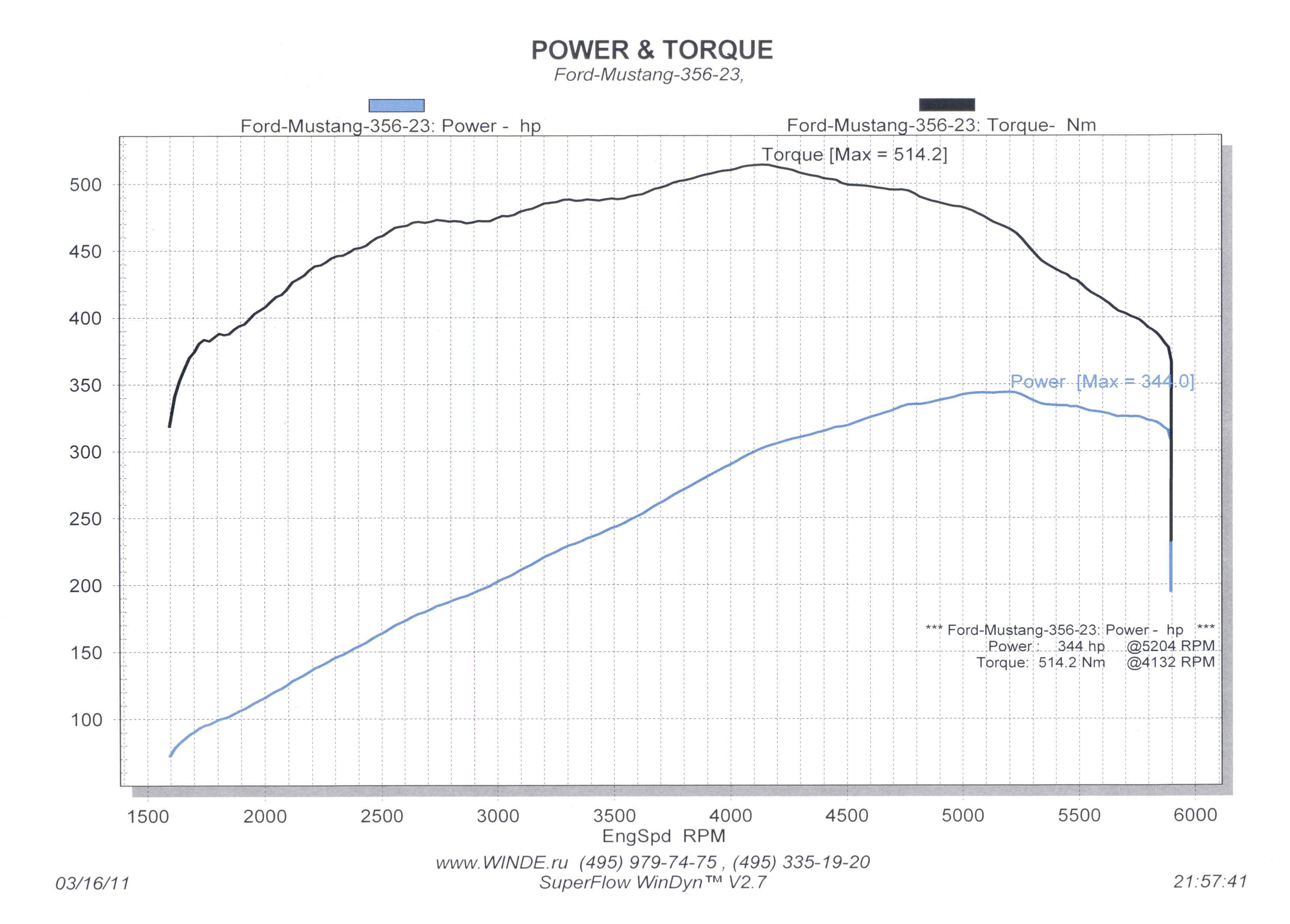

anton11 Опубликовано 23 Марта 2011 Жалоба Опубликовано 23 Марта 2011 Добрый день все соклубникам. Решил поделиться своей небольшой радостью - вчера добрались до стенда для настройки и соответственно замерялись (фото и график прилагаю). Вроде как даже доволен... Цитата

anton11 Опубликовано 23 Марта 2011 Автор Жалоба Опубликовано 23 Марта 2011 (изменено) Круто.А что внутри?Список:головы Форд Рейсинг GT-40 X303 с коромыслами 1,7 интейк Холлейс переходником ТрикФлоу под 94-95годдроссель 75мм Твикер РТМАФ 90мм топливный регулятор бензонасос http://www.summitracing.com/parts/BBK-1607/выпускные коллектора http://www.summitracing.com/parts/BBK-15250/болты головок блока АРПшпильки клапанных крышекпровода форд рейсингкит трамблёра с новым бегунком30фунтовые Форсунки http://www.summitracing.com/parts/FMS-M-9593-BB302/Edelbrock 7811 - Edelbrock Performer-Link True Roller Timing Chain SetsMelling M-68HV - Melling High Volume Oil PumpsFord Racing M-6003-A50 - Ford Racing High Performance Engine Gasket SetsDura-Bond FP-18T - Dura-Bond High Performance Coated BearingsMallory 30440 - Mallory Promaster e Series Ignition CoilsAEM 30-4100 - AEM Wideband UEGO Controller Air/Fuel Ratio GaugesTrick Flow Specialties TFS-51402000 - Trick Flow? Track Max? Hydraulic Roller Camshafts for Ford 5.0LMAA-6852M усилитель зажиганияAVM-30-4100 прибор состава смесиTFS-51402000 рапредвалGMB-125-1920P водяная помпа увелич. Произв-тиESP-B16422MS030 строкер китENS-4-1124R подушки крепл. Двиг. И кппMishimoto MMRAD-MUS-94 радиатор алюминевыйFIZ-388433 сцеплениеATM-10001 пластик под доп. ПриборыGTR 5012 шланги MRG-4363 термостатATM-4322 прибор давл. МаслаManufacturer Info: Maximum Motorsports MMCC9994" верхние опорыcan-15644s поддон двигателяcan-21060 усилитель блокаcan-15647 маслозаборникcan-20850 масляный щупПолучилась неплохая машина на каждый день, осталось устранить мелочевку, установить тормоза и можно выкатываться... Изменено 23 Марта 2011 пользователем anton11 Цитата
Moonraker Опубликовано 23 Марта 2011 Жалоба Опубликовано 23 Марта 2011 Добрый день все соклубникам. Решил поделиться своей небольшой радостью - вчера добрались до стенда для настройки и соответственно замерялись (фото и график прилагаю).Вроде как даже доволен...это на колесах или рассчетная на двигателе? Цитата
anton11 Опубликовано 23 Марта 2011 Автор Жалоба Опубликовано 23 Марта 2011 это на колесах или рассчетная на двигателе?- на двигателе Цитата

BarsV8RT Опубликовано 23 Марта 2011 Жалоба Опубликовано 23 Марта 2011 Хороший результат, очень хороший. И тяга с низов судя по графику осталась хорошая Цитата

Memphis Опубликовано 23 Марта 2011 Жалоба Опубликовано 23 Марта 2011 Респект! График красивый. 350 сил без надува это не плохо. Теперь надо на квотер! Цитата

Рыч Опубликовано 23 Марта 2011 Жалоба Опубликовано 23 Марта 2011 вчера добрались до стенда Вроде как даже доволен...Хорошо, что результат вас самого порадовал А на графике дата стоит 16-ое марта? Цитата

anton11 Опубликовано 23 Марта 2011 Автор Жалоба Опубликовано 23 Марта 2011 Для чистоты данных скажу, что замер стоит 10 т.р.настройка и замер 22/03/11, по времени заняло около 3-х часов, по деньгам обошлось 15000р. По поводу стенда отмечу что находиться очень удобно, люди адекватные. Самое главное что удалось настроить, ибо по словам настройщика было понятно что это не самый лучший вариант...( Tweecer) ... Цитата
anton11 Опубликовано 23 Марта 2011 Автор Жалоба Опубликовано 23 Марта 2011 молодец довел до конца машину,кто твикер настраивал? Привет Алан!ну еще не совсем довел конечно, но все же уже что-то...Настраивал Игорь, известен как Игорь MOSHNY на разных сайтах, занимается этим профессионально, с ним было очень все понятно и реально положительные эмоции так как человек реально работает а не жует сопли, всем рекомендую. Цитата
