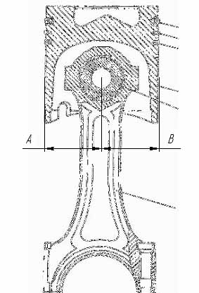

Allexey Опубликовано 5 Апреля 2011 Жалоба Опубликовано 5 Апреля 2011 Простите, похоже туплю несколько, я правильно понял смещение (A/B) - И что в итоге делать? Цитата
Tortuga Опубликовано 5 Апреля 2011 Жалоба Опубликовано 5 Апреля 2011 Простите, похоже туплю несколько, я правильно понял смещение (A/B) - И что в итоге делать?правильно понял, вопрос "что делать" конкретизируй Цитата
Allexey Опубликовано 5 Апреля 2011 Жалоба Опубликовано 5 Апреля 2011 правильно понял, вопрос "что делать" конкретизируйТо есть, в итоге я правильно понял, что в пинципе можно ставить поршень без смещения вместо поршня со смещением? Цитата
pavel Опубликовано 5 Апреля 2011 Жалоба Опубликовано 5 Апреля 2011 То есть, в итоге я правильно понял, что в пинципе можно ставить поршень без смещения вместо поршня со смещением?В этом как раз вопрос и заключается...Что произойдёт, если поставить поршень без смещения, вместо поршня со смещением? Цитата

Dennis Black Опубликовано 7 Апреля 2011 Жалоба Опубликовано 7 Апреля 2011 Палец смещают дабы исключить перекладку поршня при прохождении верхней и нижней мертвой точки. Тоесть при смещенном пальце поршень будет прижат все время к одной стороне цилиндра, а при центральном расположении будет прижат то к одной то к другой стороне, от сюда меньший ресурс больше шум двигателя при работе. Вот и вся разница П.С Часто встречал в литературе про смещение пальца относительно центра.простите, что встреваю в серьезные терки. но только недавно проходил в университете. Данный эксцентриситет пальца необходим для лучшего прохождения ВМТ, то есть чтобы после ВМТ шатун двигался в сторону "правильного" вращения каленвала. Это увеличивает ресурс и делает кривошипношатунную группу более сбалансированной в работе. Цитата
