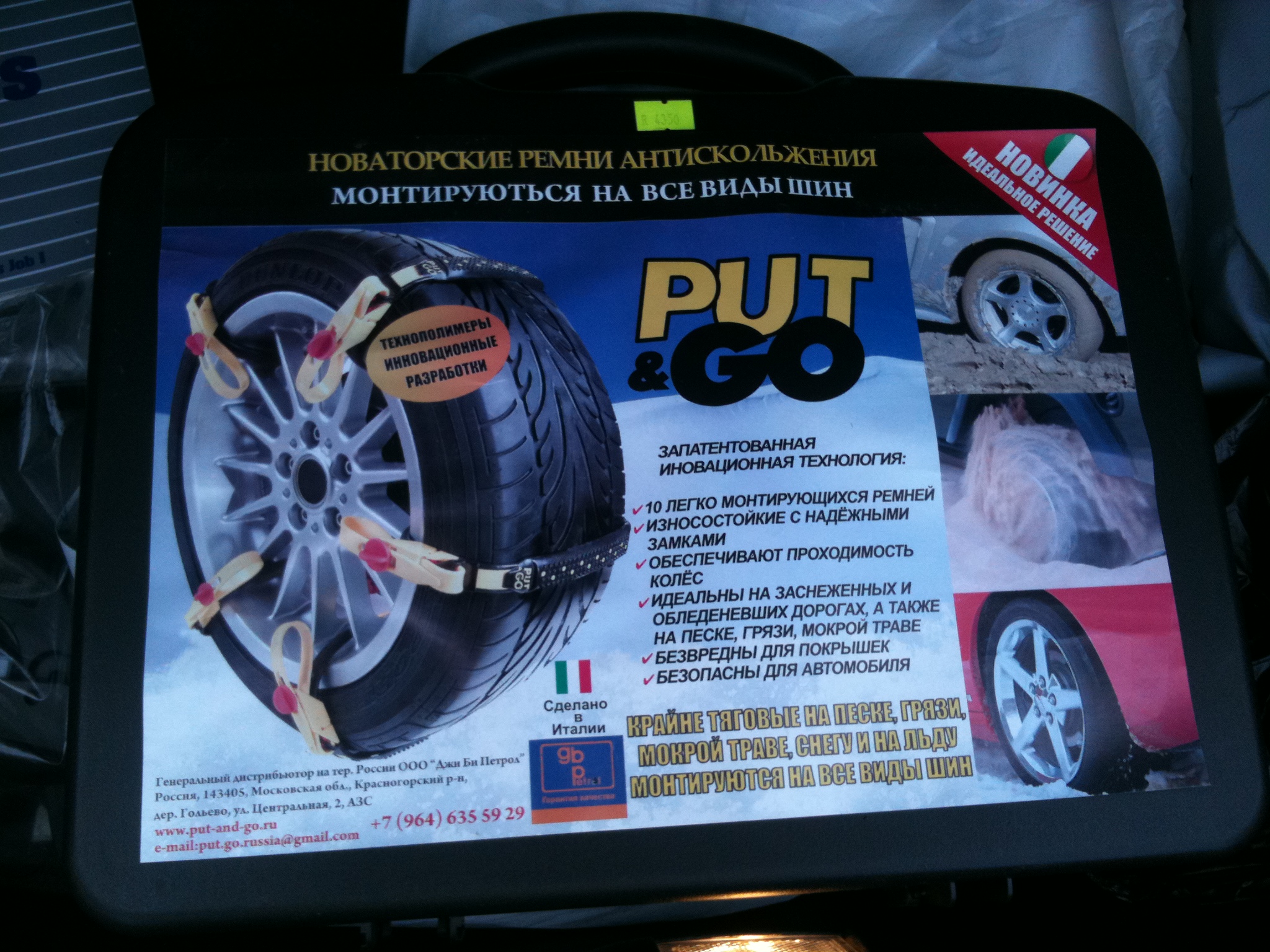

Naz Gul Опубликовано 9 Апреля 2011 Жалоба Опубликовано 9 Апреля 2011 домкрат, балонник, компрессор и набор шиномонтажника, ну отвертка о двух концах, ну нож швейцарский..а, забыл комплект лесника, потому что трактору не за что зацепиться, коли сядешь..- и Фсе!Прикольный набор. Там даже фотка Муста есть)Главное - это на нужные колёса его нацепить Цитата
Tortuga Опубликовано 9 Апреля 2011 Жалоба Опубликовано 9 Апреля 2011 (изменено) Главное - это на нужные колёса его нацепить Кю, цепи тяжелые, этот чемоданчик с 10 ремнями - килограмм где то.., стоит недешево, но того стоита цепляется легко на любые, ИМХО, на Пафик=легко, примерил. ЗЫ: не въехал сразу, Станг то переднеприводной! Изменено 9 Апреля 2011 пользователем Tortuga Цитата
Naz Gul Опубликовано 9 Апреля 2011 Жалоба Опубликовано 9 Апреля 2011 Кю, цепи тяжелые, этот чемоданчик с 10 ремнями - килограмм где то.., стоит недешево, но того стоита цепляется легко на любые, ИМХО, на Пафик=легко, примерил. ЗЫ: не въехал сразу, Станг то переднеприводной!Не хочу тебя расстраивать, на Станг всё-таки заднеприводный! Прикол картинки в том что как говорится "You're doin' it wrong!".Всегда Ваш, К.О. Цитата
Tortuga Опубликовано 9 Апреля 2011 Жалоба Опубликовано 9 Апреля 2011 (изменено) Не хочу тебя расстраивать, на Станг всё-таки заднеприводный! Прикол картинки в том что как говорится "You're doin' it wrong!".Всегда Ваш, К.О. енто ты меня не понял просто сначала бросились в глаза цепи, потом написал, потом читаю надпись на картинке, всматриваюсь ну и на эмоциях забыл смайлик поставить. екрнбабай, ну как ты мог подумать... Изменено 9 Апреля 2011 пользователем Tortuga Цитата
Naz Gul Опубликовано 9 Апреля 2011 Жалоба Опубликовано 9 Апреля 2011 енто ты меня не понял просто сначала бросились в глаза цепи, потом написал, потом читаю надпись на картинке, всматриваюсь ну и на эмоциях забыл смайлик поставить. екрнбабай, ну как ты мог подумать... Ну ты даешь! Последнее сообщение моё это был такой легкий подкол, типа я не понял о чём ты, причём я даже смайлики расставил :lol2: Как ты мог подумать, что я про тебя смогу подумать, что ты не поймешь простой картинки... Цитата
Tortuga Опубликовано 9 Апреля 2011 Жалоба Опубликовано 9 Апреля 2011 Ну ты даешь! Последнее сообщение моё это был такой легкий подкол, типа я не понял о чём ты, причём я даже смайлики расставил :lol2: Как ты мог подумать, что я про тебя смогу подумать, что ты не поймешь простой картинки... у меня подвал заливает, бегаю тут, ну и туплю не по детски Цитата
