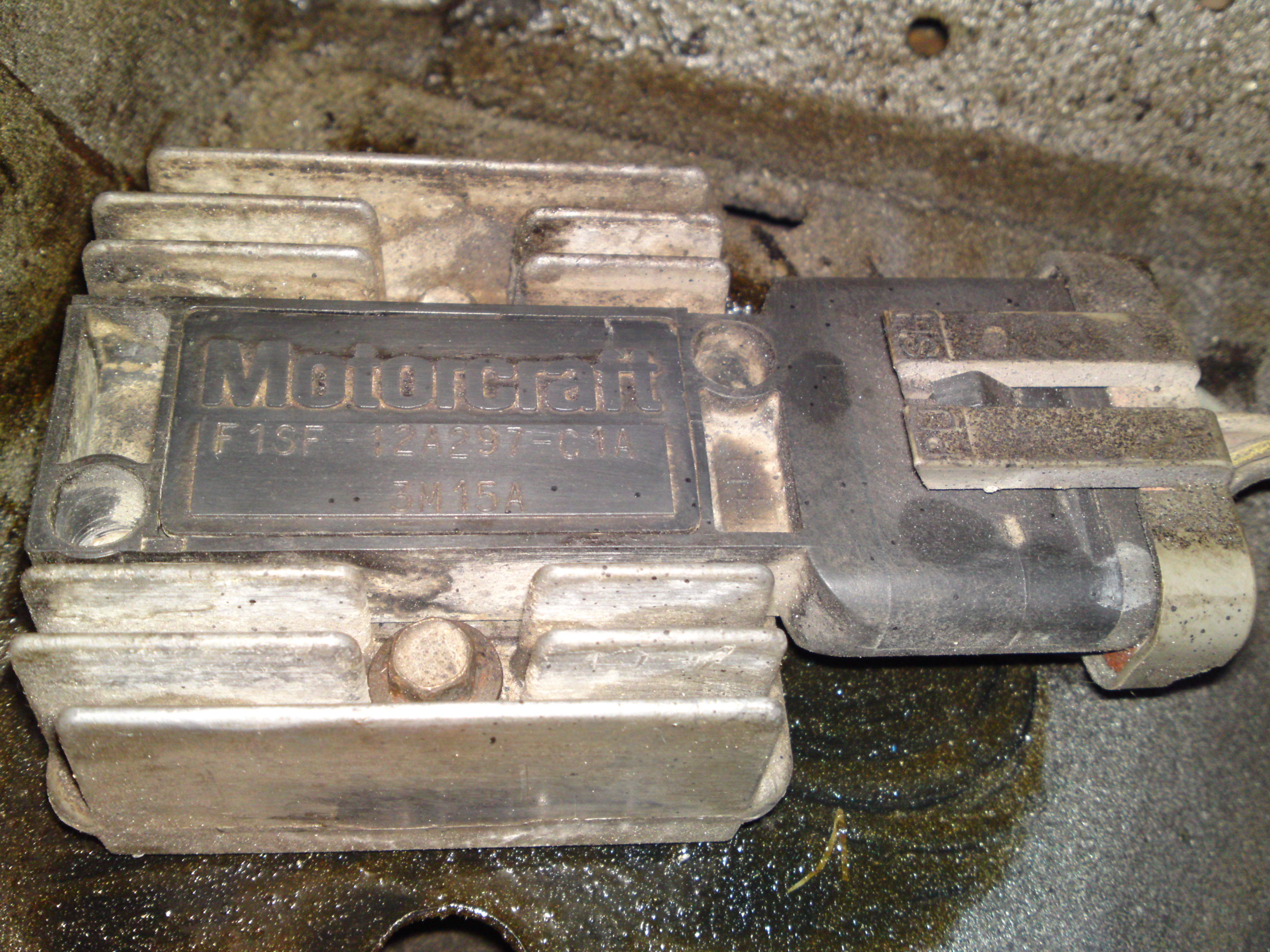

Harper Опубликовано 14 Апреля 2011 Жалоба Опубликовано 14 Апреля 2011 По-моему уже все несколько раз серьёзно запутались. Какой разъём шевелил ТС? На коммутаторе или на блоке реле CCRM? Цитата
Aleksus Опубликовано 14 Апреля 2011 Жалоба Опубликовано 14 Апреля 2011 Точно такие симптомы были у меня месяц назад.Перестала заводится гденибудь что нибудь пошевелиш заведется.Начал с замены ВВ проводов и свечей не помогло, заменил катушку зажигания и датчик Холла (он вместо датчика коленвала), не помогло.Остался коммутатор(кот. под воздушным фильтром) заменил и все ОК, завелась .Может и у тебя тоже самое Цитата
kvestoman Опубликовано 15 Апреля 2011 Автор Жалоба Опубликовано 15 Апреля 2011 Точно такие симптомы были у меня месяц назад.Перестала заводится где нибудь что нибудь пошевелишь заведется.Начал с замены ВВ проводов и свечей не помогло, заменил катушку зажигания и датчик Холла (он вместо датчика коленвала), не помогло.Остался коммутатор(кот. под воздушным фильтром) заменил и все ОК, завелась .Может и у тебя тоже самоеУ меня там блок управления зажиганием стоит Или ХЗ. возле расширительного бачка. Разъем такой широкий Его шевелишь начинают внутри релюшки щелкать Может даже вентиля тор включиться. Это все при включенном зажигании. После этого заводится. Спасибо! теперь я хоть знаю куда лезть.Попробую разобрать его и посмотреть состояние контактов в релюшках либо разъем где то окислился. По моему эта штука не разборная Но мы -то умеем все разобрать. вот такая беда. Цитата
kvestoman Опубликовано 15 Апреля 2011 Автор Жалоба Опубликовано 15 Апреля 2011 Точно такие симптомы были у меня месяц назад.Перестала заводится гденибудь что нибудь пошевелиш заведется.Начал с замены ВВ проводов и свечей не помогло, заменил катушку зажигания и датчик Холла (он вместо датчика коленвала), не помогло.Остался коммутатор(кот. под воздушным фильтром) заменил и все ОК, завелась .Может и у тебя тоже самоеВ комутатор я еще не лазил! Может и он. Сначала Вот ту приблуду разберу которая к бачку расширителя крепится. Цитата
Harper Опубликовано 15 Апреля 2011 Жалоба Опубликовано 15 Апреля 2011 В комутатор я еще не лазил! Может и он. Сначала Вот ту приблуду разберу которая к бачку расширителя крепится.Это CCRM, блок реле. Скорее всего проблема не внутри, а в районе разъёма. Разбирается. Можно новый заказать. Цитата
Aleksus Опубликовано 15 Апреля 2011 Жалоба Опубликовано 15 Апреля 2011 У меня там блок управления зажиганием стоит Или ХЗ. возле расширительного бачка. Разъем такой широкий Его шевелишь начинают внутри релюшки щелкать Может даже вентиля тор включиться. Это все при включенном зажигании. После этого заводится. Спасибо! теперь я хоть знаю куда лезть.Попробую разобрать его и посмотреть состояние контактов в релюшках либо разъем где то окислился. По моему эта штука не разборная Но мы -то умеем все разобрать. вот такая беда.Туда я тоже лазил .Там четыре релюхи на плате которая вся в грязи,грязь можно почистить а вот реле нельзя.Если вкл.зажигание и бензонасос вижит реле работает.Разберай сам разем Цитата
kvestoman Опубликовано 17 Апреля 2011 Автор Жалоба Опубликовано 17 Апреля 2011 Это CCRM, блок реле. Скорее всего проблема не внутри, а в районе разъёма. Разбирается. Можно новый заказать. Все спасибо ВСЕМ за поддержку!!!! Проблема была в разъеме, видимо контакты окислились, а при нагревании расширялись и какое-то реле не срабатывало, поэтому Вот так! Сейчас все работает. Могу рассказать как я приспособил выжимной подшипник от лады классики. Работает великолепно! Цитата
