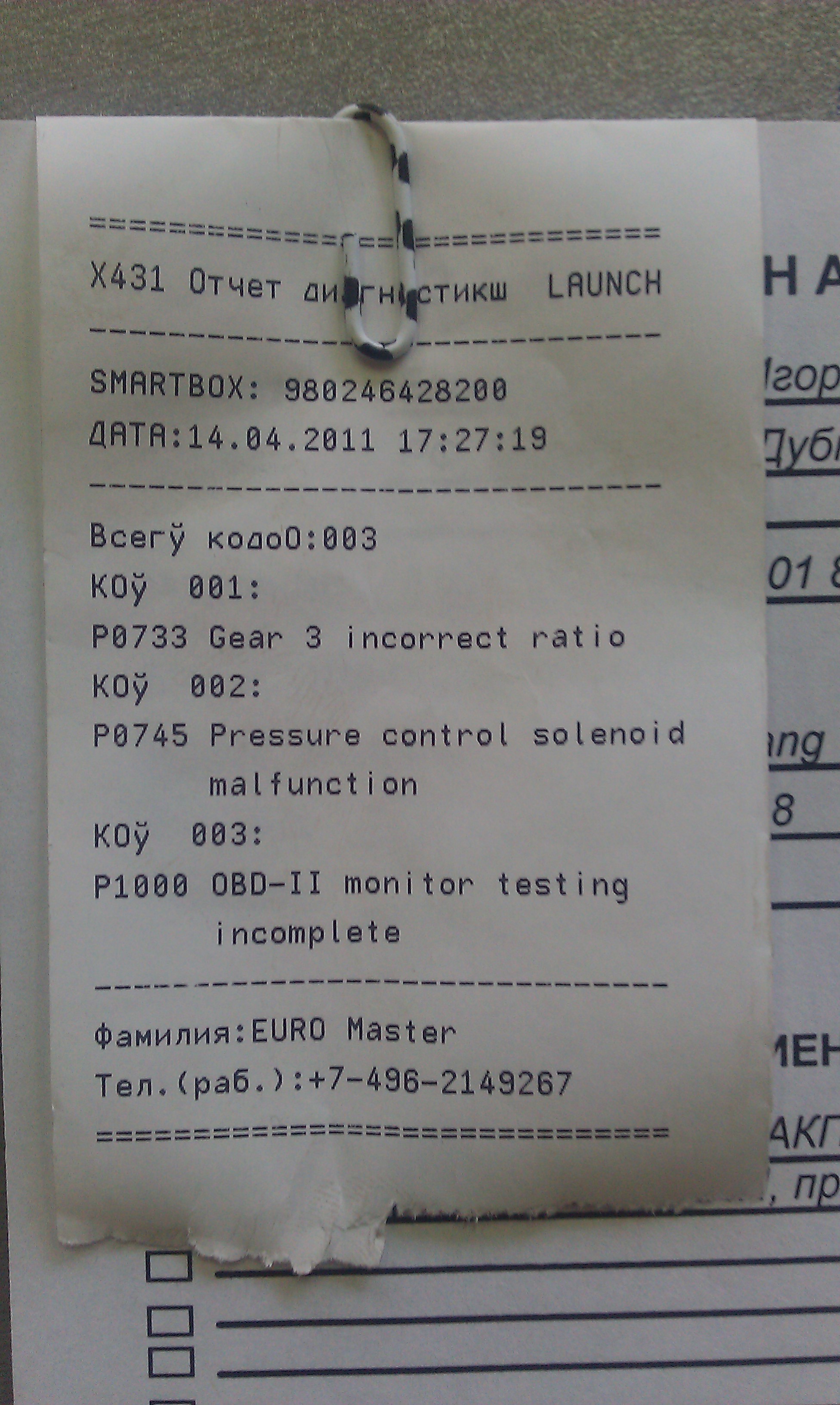

Недели 2 коробка как-буд тупила... последнюю неделю начала тревожить:
1. Обороты поднимались, а скорость не втыкалась...
2. Иногда были пинки под зад...
3. Один раз при обгоне раза 4 дрочила передачу 3-4 ... 3-4... 3-4...
Сегодня отдал своим на диагностику.... ошибки ниже...
p.s. масло в норме...
Ваши рекомендации!?
Спасибо!
вот что нашел по поводу этих же кодов, но на эксплорере (там почти такой же автомат, 5R55E).
TSB 04-24-17
12/13/04
5R55W TRANSMISSION - NO 3RD GEAR OR
SLIPPING 2-3 SHIFT - DTCS P0733 AND P0745 -
VEHICLES BUILT PRIOR TO 3/4/2002
FORD:
2002 EXPLORER
MERCURY:
2002 MOUNTAINEER
This article supersedes TSB 03-25-4 to update the description for labor operation "B". There have been no changes made to the TSB procedure.
ISSUE
Some 2002 Explorer/Mountaineer vehicles built prior to 3/4/2002 with 5R55W transmission, may exhibit no 3rd gear or slipping 2-3 shift with diagnostic trouble codes (DTCs) P0733 and P0745 present. This may be due to a broken intermediate band.
ACTION
If the conditions described are verified:
^ Follow Service Procedure "A" to confirm band is broken.
^ Follow Service Procedure "B" after verifying a band is broken.
Per Procedure "B", if a broken band is found replacement of both the OD and intermediate bands and pistons will be necessary. However, only an inspection of the direct clutch drum may be necessary. The drum should not be replaced unless damage is found.
NOTE THIS ARTICLE DOES NOT APPLY TO ANY OTHER CONDITIONS OR COMPONENTS THAT MAY CAUSE SIMILAR SYMPTOMS AND IS ONLY WRITTEN TO COVER THESE SPECIFIC CONDITIONS.

Надо проверять натяжение тормозных лент.
расположение регулировочных болтов:
вот тема про пропавшую 3ю передачу:
http://www.modularfords.com/forums/showthr...-Servo-Failures
виновник - пропускающая прокладка поршня, оперирующего intemediate тормозной лентой либо сломанная лента.
надо проверить натяжение лент
использовать сканер, который может опросить каждый соленоид
