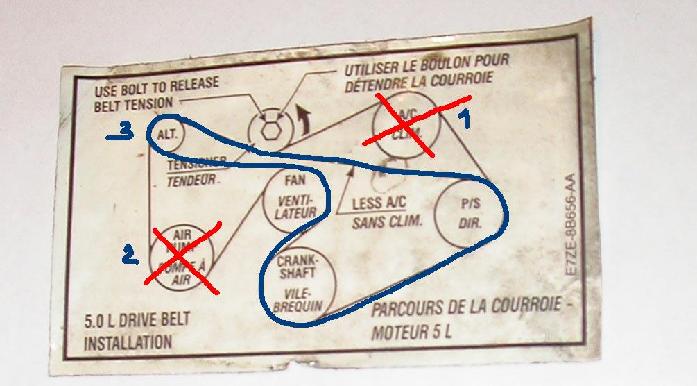

SVO Опубликовано 24 Мая 2006 Жалоба Опубликовано 24 Мая 2006 (изменено) Тоже интересует этот вопрос. Но я хочу оставить все в стоке, укоротив лишь ремень путем удаления: 1) компрессора кондея 2) Компрессора который качает отработанные газы. На схемке я показал как это будет выглядеть. Теперь главный вопрос - не ляжет ли слишком большая нагрузка на шкив генератора (на рисунке цифра 3)? И вообще как будет такая конструкция работать, не будет ли побочных эффектов? Подскажите знающие люди! Изменено 24 Мая 2006 пользователем SVO Цитата
Allexey Опубликовано 24 Мая 2006 Автор Жалоба Опубликовано 24 Мая 2006 Тоже интересует этот вопрос. Но я хочу оставить все в стоке, укоротив лишь ремень путем удаления: 1) компрессора кондея 2) Компрессора который качает отработанные газы. На схемке я показал как это будет выглядеть. Теперь главный вопрос - не ляжет ли слишком большая нагрузка на шкив генератора (на рисунке цифра 3)? И вообще как будет такая конструкция работать, не будет ли побочных эффектов? Подскажите знающие люди! ←Что касается моего мотора (копия на фото), при простом удалении Air Pump и кондиционера ремень не пройдет в направлении от ГУРа к прижимному ролику - заденет за вал водяной помпы. Как я помотрел, даже если убрать этот ролик, то все равно расстояние между ремнем и валом водяной помпы будет слишком мало, так что простой сменой ремня дело не кончится, кого то одного как минимум, или ГУР или генератор придется переносить.Что по поводу нагрузки, то IMHO вроде все остается как прежде, хотя может я что то забыл из основ физики Цитата
Moonraker Опубликовано 24 Мая 2006 Жалоба Опубликовано 24 Мая 2006 (изменено) Тоже интересует этот вопрос. Но я хочу оставить все в стоке, укоротив лишь ремень путем удаления: 1) компрессора кондея 2) Компрессора который качает отработанные газы. На схемке я показал как это будет выглядеть. Теперь главный вопрос - не ляжет ли слишком большая нагрузка на шкив генератора (на рисунке цифра 3)? И вообще как будет такая конструкция работать, не будет ли побочных эффектов? Подскажите знающие люди! ←работать будет, но плохо - натяжитель перестанет нормально функционировать. или его переставить вниз, под генератор, или выкидывать его и натягивать генератором (через штангу, как фото, что я вставил), или ставить ролик на место шкива кондея Изменено 24 Мая 2006 пользователем Moonraker Цитата

Den#1 Опубликовано 17 Июня 2006 Жалоба Опубликовано 17 Июня 2006 (изменено) Тоже интересует этот вопрос. Но я хочу оставить все в стоке, укоротив лишь ремень путем удаления: 1) компрессора кондея 2) Компрессора который качает отработанные газы. На схемке я показал как это будет выглядеть. Теперь главный вопрос - не ляжет ли слишком большая нагрузка на шкив генератора (на рисунке цифра 3)? И вообще как будет такая конструкция работать, не будет ли побочных эффектов? Подскажите знающие люди! ←У себя на Корвете сразу выкинул Аир-памп и компрессор кондея - перенес генератор слека в сторону и установил ролик-линивец - все прекрасно работает. Теперь место кондея и генератора занимают две турбины - так веселей не парься - выкидывай *** Изменено 17 Июня 2006 пользователем Den#1 Цитата

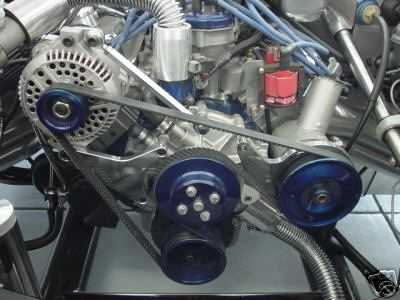

MiDiM Опубликовано 7 Мая 2010 Жалоба Опубликовано 7 Мая 2010 (изменено) Из темы до конца не понял, автор подобрал ремень для схемы взаимодействия как на фото или там еще добавлены элементы в виде роликов? Мне необходимо определить длину ремня исходя из привода на помпу, генератор и насос гидроусилителя, без использования ролика натяжителя. С первого захода найти ответ в инете не удалось, может кто-нибудь встречал подобную информацию? Вот фото для наглядности... Изменено 7 Мая 2010 пользователем midim Цитата
Allexey Опубликовано 7 Мая 2010 Автор Жалоба Опубликовано 7 Мая 2010 Из темы до конца не понял, автор подобрал ремень для схемы взаимодействия как на фото или там еще добавлены элементы в виде роликов? Мне необходимо определить длину ремня исходя из привода на помпу, генератор и насос гидроусилителя, без использования ролика натяжителя. С первого захода найти ответ в инете не удалось, может кто-нибудь встречал подобную информацию?Вот фото для наглядности...Вот так у меня сейчас выглядит подкапотное -Длину ремня к сожалению не помню, попытался даже на днях посмотреть, но цифры на ремне стерлись. Вообще ремень я тупо подбирал, у меня был старый, я его разрезал и прикинул на ролики, замотрав разрез изолентой, с этим и пришел в магазин. Естественно никакого ролика натяжителя нет, натяг обеспечивается с помощью распорки генератора, у меня вроде такой комплект - http://www.summitracing.com/parts/MCH-30025-09/?rtype=10 , уже и не помню. Цитата
MiDiM Опубликовано 7 Мая 2010 Жалоба Опубликовано 7 Мая 2010 Вот так у меня сейчас выглядит подкапотное -Длину ремня к сожалению не помню, попытался даже на днях посмотреть, но цифры на ремне стерлись. Вообще ремень я тупо подбирал, у меня был старый, я его разрезал и прикинул на ролики, замотрав разрез изолентой, с этим и пришел в магазин. Естественно никакого ролика натяжителя нет, натяг обеспечивается с помощью распорки генератора, у меня вроде такой комплект - http://www.summitracing.com/parts/MCH-30025-09/?rtype=10 , уже и не помню.Симпатишно выглядит, ни чего лишнего ... У меня такой же комплект как на саммите, только еще крепление гидроусилителя присутствует... Сейчас в инете нашел такую инструкцию. Там маркировка ремня присутствует. Случайно не в курсе как она расшифровывается? я про длину30125_instructions1.pdf Цитата
MiDiM Опубликовано 7 Мая 2010 Жалоба Опубликовано 7 Мая 2010 Кстати, у тебя двигатель идентичный 5.0 у sn95. Я с точки зрения применения креплений? У меня двигатель еще разобран, но остатки запчастей уже на таможне, не хотелось бы иметь неприятные сюрпризы при сборке. Просто тут Илья высказался, что для sn95 комплектов креплений нет, если я правильно понял... Цитата
Allexey Опубликовано 7 Мая 2010 Автор Жалоба Опубликовано 7 Мая 2010 (изменено) Симпатишно выглядит, ни чего лишнего ... У меня такой же комплект как на саммите, только еще крепление гидроусилителя присутствует... Сейчас в инете нашел такую инструкцию. Там маркировка ремня присутствует. Случайно не в курсе как она расшифровывается? я про длинуНачинаю припоминать - 30125 Dayco #5060705 это как раз 6 ручейковый 70,5 дюймов - http://www.summitracing.com/parts/GTR-4060705/ (у меня кстати и есть Goodyear) , в наших магазинах обычно лежат с маркировкой 6PK 1790 (последние цифры дюймы в сантиметрах).PS. В принципе у меня тот же комплект, но крепление ГУРа я сам резал..., по чертежам (pdf`ке) макперфоманса Изменено 7 Мая 2010 пользователем Allexey Цитата
MiDiM Опубликовано 7 Мая 2010 Жалоба Опубликовано 7 Мая 2010 (изменено) Спасибо за информацию! Кстати, у тебя двигатель идентичный 5.0 у sn95? Я с точки зрения применения креплений... У меня двигатель еще разобран, но остатки запчастей уже на таможне, не хотелось бы иметь неприятные сюрпризы при сборке. Просто тут Илья высказался, что для sn95 комплектов креплений нет, если я правильно понял...ЗЫ 70,5 дюймов это 1763... Изменено 7 Мая 2010 пользователем midim Цитата
Allexey Опубликовано 7 Мая 2010 Автор Жалоба Опубликовано 7 Мая 2010 (изменено) Спасибо за информацию! Кстати, у тебя двигатель идентичный 5.0 у sn95? Я с точки зрения применения креплений... У меня двигатель еще разобран, но остатки запчастей уже на таможне, не хотелось бы иметь неприятные сюрпризы при сборке. Просто тут Илья высказался, что для sn95 комплектов креплений нет, если я правильно понял...Вот этого я не знаю, комплект действительно для "до 93 года"...ЗЫ 70,5 дюймов это 1763...70,5х25,4 = 1790,7 =~ 1790 (в милиметрах токо, а не в сантиметрах как писал ранее...)PS. На всякий случай, лучше все таки примерять, уже не помню почему, но я не с первого раза подобрал ремень, первый купленный был коротковат, пришлось менять. Изменено 7 Мая 2010 пользователем Allexey Цитата
MiDiM Опубликовано 7 Мая 2010 Жалоба Опубликовано 7 Мая 2010 Вот этого я не знаю, комплект действительно для "до 93 года"...70,5х25,4 = 1790,7 =~ 1790 (в милиметрах токо, а не в сантиметрах как писал ранее...)да, я про четверочку то и забыл... когда комплект с ибэя брал, там в мануале было написано до 95 года... По другим предложениям смотрел, указано по разному, но больше до 93... После чего мне подумалось, что это из той же оперы, что и выпускные коллекторы от 93 года, которые без проблем встают на 94... Короче, все выяснится при установке...Еще раз спасибо! Цитата
