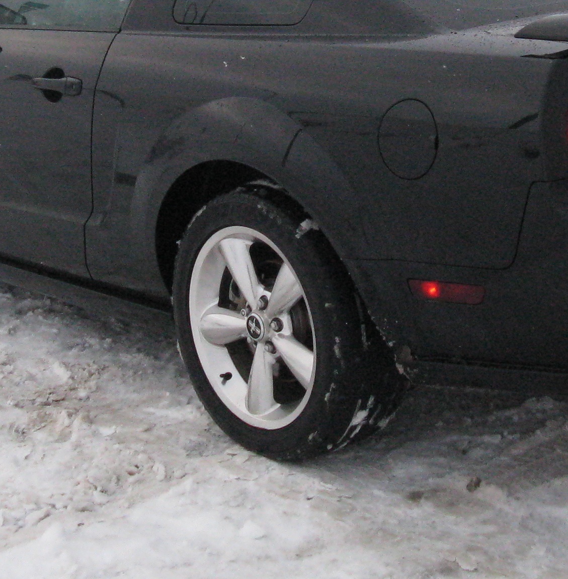

mickpotter Опубликовано 19 Мая 2011 Жалоба Опубликовано 19 Мая 2011 Продолжаю задавать тупые вопросы в надежде получить на них умные ответы В поисках второго комплекта дисков для коняжки посмотрел на параметры тех дисков, которые у меня сейчас стоят. Был очень удивлен, увидев следующую надпись изнутри: "18 J 8,5 x 50mm". Это что же получается, у меня сейчас стоят диски с вылетом 50? При том, что стоковый должен быть 35-38? Никаких других обозначений, которые можно было бы принять за параметры вылета, не нашел, так что наиболее вероятно, что так и есть. Я думал, что у меня стоят заводские диски, которые заказывались как опция при покупке нового коня в США. Вот такие: В связи с этим вопросы: 1) Действительно ли эти "50 мм" и есть значение вылета? М.б. всё-таки это что-то другое? 2) А не слишком ли большой у этих дисков вылет, вроде как для подвески это не очень хорошо? Цитата

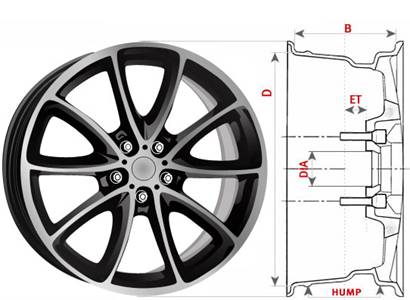

Tortuga Опубликовано 19 Мая 2011 Жалоба Опубликовано 19 Мая 2011 иногда неверно трактуют, что такое вылет, посему смотрите, чем больше вылет, тем ближе к центральной оси а/м центр колеи/шины, и наоборот "ЕТ" и есть тот самый вылет Цитата
mickpotter Опубликовано 19 Мая 2011 Автор Жалоба Опубликовано 19 Мая 2011 (изменено) Но дело ведь не только в ширине колеи, а в рычаге приложения сил на ступицу. Ширина диска на это вроде как не должна влиять, всё зависит от вылета. Центральная ось при любой ширине одинакова.http://avtoshyna.info/diski/index.php - см. "Какие силы действуют на детали подвески? " Изменено 19 Мая 2011 пользователем mickpotter Цитата
Дима999 Опубликовано 20 Мая 2011 Жалоба Опубликовано 20 Мая 2011 (изменено) если с 50 вылетом узкий диск почти вровень с аркой, тогда как же сильно наружу торчать будут широкие диски с меньшим ЕТ...на примете 9,5jx22 ЕТ20, но без примерки брать боюсь, потому как наверное очень сильно выпирать будут, при таком раскладе сам диск на 3 с лишним см по сравнению с картинкой + резина ещё...иногда неверно трактуют, что такое вылет+1, и очень частои ещё добивает когда диаметр радиусом обзывают Изменено 20 Мая 2011 пользователем Дима999 Цитата
