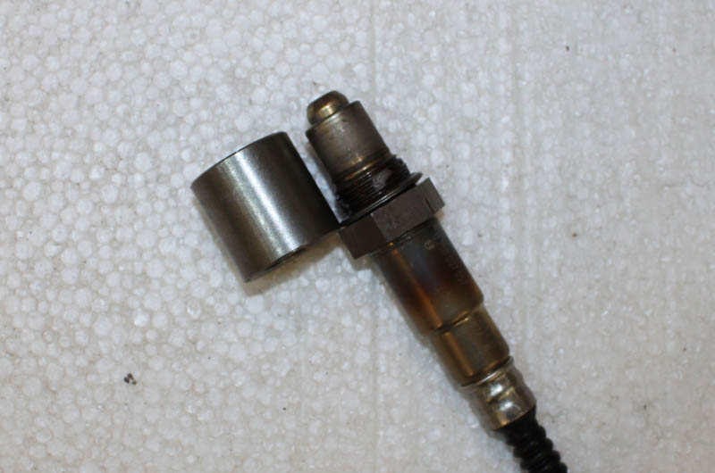

MiDiM Опубликовано 30 Мая 2011 Жалоба Опубликовано 30 Мая 2011 Сегодня пришел комплект с широкополосником. Взглянув на установочное кольцо был немного удивлен его длиной. В связи с этим возник вопрос, на какую глубину должен погружаться зонд в трубу? Судя по стоковым зондам погружение составляет порядка 2 см, но там конструкция несколько отличается. Если я буду использовать кольцо, входящее в купленный комплект, то датчик вообще не будет выходить за линию стенки трубы. Соотношение размеров показано на фото... Цитата

Pingvinov Опубликовано 31 Мая 2011 Жалоба Опубликовано 31 Мая 2011 (изменено) Сегодня пришел комплект с широкополосником. Взглянув на установочное кольцо был немного удивлен его длиной. В связи с этим возник вопрос, на какую глубину должен погружаться зонд в трубу? Судя по стоковым зондам погружение составляет порядка 2 см, но там конструкция несколько отличается. Если я буду использовать кольцо, входящее в купленный комплект, то датчик вообще не будет выходить за линию стенки трубы. Соотношение размеров показано на фото...Я несколько раз покупал такие вставки с резьбой для установки лямбд. Они все имели высоту не более 5-7 мм. Твою трубку я бы просто распилил ножовкой на две половинки .Я предпочел бы не отодвигать лямбды далеко от штатного места. Я бы перемотал термоленту. Изменено 31 Мая 2011 пользователем Pingvinov Цитата

MiDiM Опубликовано 31 Мая 2011 Автор Жалоба Опубликовано 31 Мая 2011 Я несколько раз покупал такие вставки с резьбой для установки лямбд. Они все имели высоту не более 5-7 мм. Твою трубку я бы просто распилил ножовкой на две половинки .Я предпочел бы не отодвигать лямбды далеко от штатного места. Я бы перемотал термоленту.Сереж, в чем смысл пилить? У меня x-pipe от ВВК, там уже есть посадочные места под лямбду, высота гайки около 5 мм, думаю что все нюансы по установке должны быть соблюдены производителем... Что ты имел ввиду, когда говорил перемотать ленту - убрать ее совсем или снизить площадь изоляции? Цитата
Pingvinov Опубликовано 31 Мая 2011 Жалоба Опубликовано 31 Мая 2011 Сереж, в чем смысл пилить? У меня x-pipe от ВВК, там уже есть посадочные места под лямбду, высота гайки около 5 мм, думаю что все нюансы по установке должны быть соблюдены производителем... Что ты имел ввиду, когда говорил перемотать ленту - убрать ее совсем или снизить площадь изоляции?По фотографии мне кажется, что твоя гайка имеет высоту около сантиметра. Штатные гайки, как и те, что присылали в заказах мне, вдвое ниже. Я распилил бы высокую гайку, т. к. не понимаю, зачем она такая высокая. Про перемотку ленты. Я имел в виду то, что если там, где ты хотел бы вварить вставки для лямбд, сейчас намотана лента, то я бы предпочел удалить с этого места ленту, а не отодвигать из-за нее лямбду. Цитата
MiDiM Опубликовано 31 Мая 2011 Автор Жалоба Опубликовано 31 Мая 2011 По фотографии мне кажется, что твоя гайка имеет высоту около сантиметра. Штатные гайки, как и те, что присылали в заказах мне, вдвое ниже. Я распилил бы высокую гайку, т. к. не понимаю, зачем она такая высокая. Про перемотку ленты. Я имел в виду то, что если там, где ты хотел бы вварить вставки для лямбд, сейчас намотана лента, то я бы предпочел удалить с этого места ленту, а не отодвигать из-за нее лямбду.Гайка имеет высоту около 2 см. Приемные трубы уже имеют отверстия с гайками, так что вариант вваривания новых отпадает... Лентой покрыты только хедеры, приемная труба открыта всем ветрам... Короче все ок, сегодня буду устанавливать... Цитата
