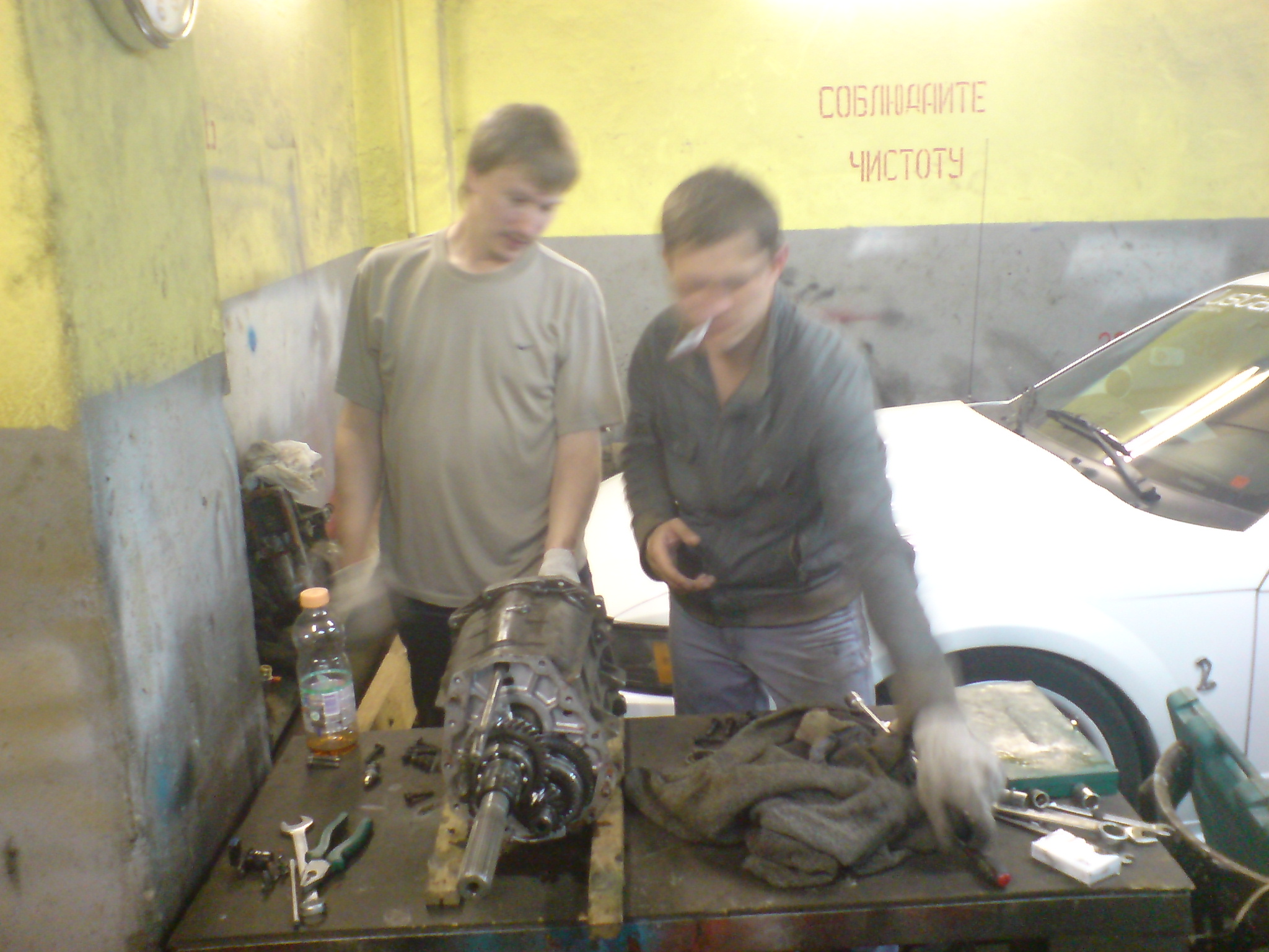

pavel Опубликовано 31 Мая 2011 Жалоба Опубликовано 31 Мая 2011 (изменено) Блин, а че делать-то? Ждать пока мост накроется...или начать выяснять пока не поздно?))))) Вы все че делали?Пример из жизни...В понедельник, по дороге с работы, у меня пару раз не включилась 3 и 4-я передачи, вечером коробка была снята, сегодня разобрана и промыта, завтра разберу до конца, а послезавтра буду пытаться собирать обратно Что мешает сделать тоже самое с мостом? Изменено 31 Мая 2011 пользователем pavel Цитата

pavel Опубликовано 1 Июня 2011 Жалоба Опубликовано 1 Июня 2011 Подшипник(и) ГП забыл, которые в хвостовике.PS. Пашо, фотаадчёд о коробасе буит?Ну да... забыл.ЗЫ. Вчера пришел домой в час ночи, меня жена палками загнала в душь, т.к. от меня бензином за версту несло (5л 92-го вылил в коробку с помощью компрессора)Если сегодня вечером соберусь духом, бахну пифка для смелости и разберу таки середину, с промывкой всего чего только можно, то вечером постараюсь выложить. Цитата
