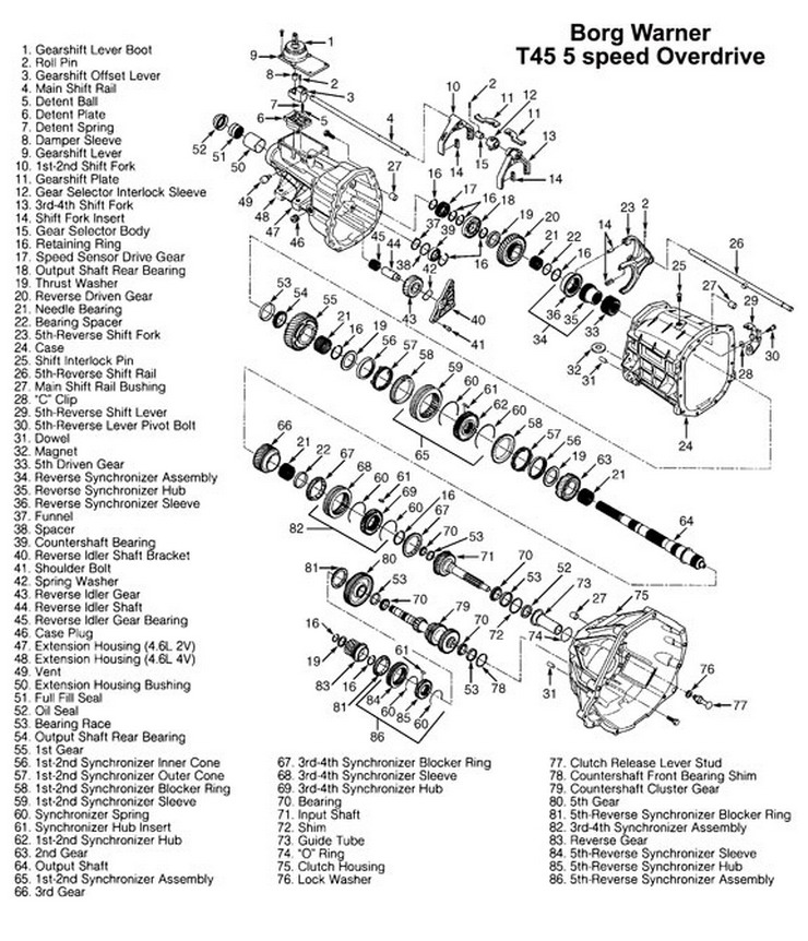

pavel Опубликовано 3 Июня 2011 Автор Жалоба Опубликовано 3 Июня 2011 (изменено) http://mysite.verizon.net/txsnakecharmer/trans.htmЯ ещё вот такое нашел: 5 скорость ручн. КПП. - Warner T45 Изменено 3 Июня 2011 пользователем pavel Цитата
pavel Опубликовано 3 Июня 2011 Автор Жалоба Опубликовано 3 Июня 2011 (изменено) Помогите разобраться.Захожу сюда, щелкаю по T-45 5 Speed PartsМне показывают условия доставки и всё, а где з/ч?На Т-56 есть всё... Изменено 3 Июня 2011 пользователем pavel Цитата
Allexey Опубликовано 3 Июня 2011 Жалоба Опубликовано 3 Июня 2011 Вот блин , а без болгарки никак нельзя было разобрать?PS. По поводу запчастей, может порыть другие магазины, я вот гуглом с ходу нашел киты - http://www.drivetrain.com/parts_catalog/ma...erhaul_kit.html Цитата
pavel Опубликовано 3 Июня 2011 Автор Жалоба Опубликовано 3 Июня 2011 (изменено) Вот блин , а без болгарки никак нельзя было разобрать?PS. По поводу запчастей, может порыть другие магазины, я вот гуглом с ходу нашел киты - http://www.drivetrain.com/parts_catalog/ma...erhaul_kit.htmlАлексей, вот сам подумай, если шестерёнку на вал одевали трубой так, что её развольцевали, реально её без болгарки снять?Спецом выбрасывать её не буду, кину в багажник, встретимся после работы и сам посмотришь.По поводу запчастей - у меня есть одна проблема... Я нифига не шарю в терминологии, исключительно поверхостно, а тут ещё и на непонятном языке всё, ещё и без картинок. Я могу что либо разобрать и потом собрать обратно, но при наличии всего комплекта, как говориться ай нид хэлп в заказе запчастей, точный список которых я буду знать сегодня вечером.А так, можешь заехать после работу, тыж рядом Изменено 3 Июня 2011 пользователем pavel Цитата

pavel Опубликовано 8 Июня 2011 Автор Жалоба Опубликовано 8 Июня 2011 (изменено) УРАААААА!!!! Нашелсцуконах Тепеь можно хоть названия того чего надо переписать Изменено 9 Июня 2011 пользователем pavel Цитата
