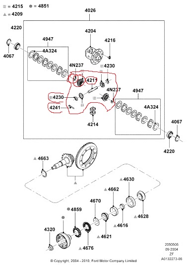

Jonny 8 Опубликовано 4 Мая 2013 Жалоба Поделиться Опубликовано 4 Мая 2013 Пробег 55 тыс км."Загудел" мост. грешил на подшипники полуосей, но вскрытие показало, что с ними всё вроде в норме.При этом шестерни в дифе" сильно изношены", т.е. отломана часть зубьев, на пробке стружка торчит (фоток к сожалению нет).Вопрос 1: можно ли заказать отдельно шестерни (те, что обведены на картинке, и если да, то где лучше заказать)? Или лучше менять сам Дифференциал на что-то типа такого, как я понимаю http://www.americanmuscle.com/ford-31splin...carbondisc.html ?Вопрос 2: Если менять дифференциал, то возможно-ли поменять его bolt on, или там сложная регулировка потребуется?Вопрос 3: Если всё же дифференциал менять, то имеет ли мне смысл озадачится до кучи и заменой главной пары, если да, то на какую?И ещё: эту жижу http://www.americanmuscle.com/royalpurple-...urce=igodigital кто нибудь лил? она хорошо? или залить тот моторкрафт который в мануале прописан? Цитата Ссылка на сообщение Поделиться на других сайтах
mrak88bes 276 Опубликовано 4 Мая 2013 Жалоба Поделиться Опубликовано 4 Мая 2013 (изменено) если есть фин.возможность, то лучше сразу ставить вот такой http://www.americanmuscle.com/eaton-31spli...8-posi-lsd.htmlтакой Ромка, кстати, продает)апд: дал не ту ссылку( башка уже не варит, завтра откопаю правильную ссылку. Изменено 4 Мая 2013 пользователем mrak88bes Цитата Ссылка на сообщение Поделиться на других сайтах
Jonny 8 Опубликовано 4 Мая 2013 Жалоба Поделиться Опубликовано 4 Мая 2013 если есть фин.возможность, то лучше сразу ставить вот такой http://www.americanmuscle.com/eaton-31spli...8-posi-lsd.htmlтакой Ромка, кстати, продает)Я даже его "зарезервировал" типа))) просто не понимаю, оно как с АТ работать будет?... Цитата Ссылка на сообщение Поделиться на других сайтах
