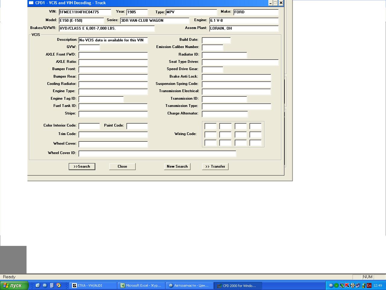

SashaSS Опубликовано 5 Июня 2006 Жалоба Опубликовано 5 Июня 2006 Всем добрый день. Есть у нас в городе Эконолайн 85г и стоял на нем двигатель 6,1л Хозяин поставил какойто 2.8 или 2.9 а старый движок вместе с коробкой валяется у него в гараже. Что такое за двигатель 6.1 ? какая то модификация 5.8 ? Цитата

SashaSS Опубликовано 6 Июня 2006 Автор Жалоба Опубликовано 6 Июня 2006 По состоянию он может сказать только что когда этот двигвтель стоял на машине он не заводился. Движок карбюраторный коробка тоже присутствует сколько денег он хочет не сказал Странно вот что : когда я бью этот Эконолайн по вину в программе по запчастям мне пишет что двигатель 6,1 но когда я хочу разложить двигатель на запчасти мне предлагается выбрать из 4,9 300cid 5.0 302cid 5.8 351cid а двигателя 6.1 нет Цитата

SashaSS Опубликовано 6 Июня 2006 Автор Жалоба Опубликовано 6 Июня 2006 Мотора 6.0 нет.Встречный вопрос - кто сказал что 6.1?Мотор бензиновый?У форда есть 363 мотор (без малого 6.1), только это Powerstroke Diesel ←6,1 сказала программа по подбору запчастей Ford USA CPD2000 for Windowsпо вину машины мотор бензиновый V8 Цитата

SashaSS Опубликовано 23 Июня 2006 Автор Жалоба Опубликовано 23 Июня 2006 Посмотрел двигатель Движок карбовый на воздухане написано 5,8 да и по габаритам движок вроде не очень отличается от 5,0 коробка передач С6 договорился с ним что он отдает мне движок с коробкой за лобовуху для этого эконолайна но в расшифровке VINа написано 6.1 Цитата
