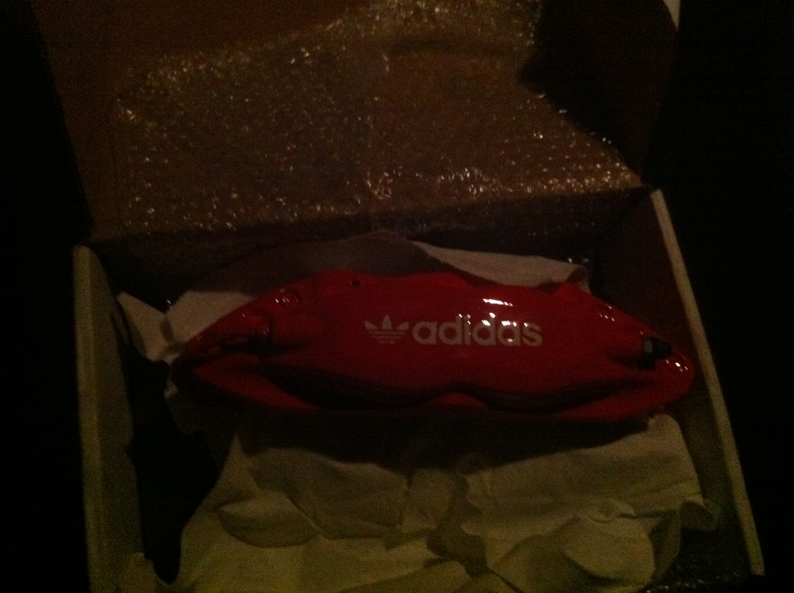

Switch-2k Опубликовано 22 Мая 2012 Автор Жалоба Опубликовано 22 Мая 2012 (изменено) Сегодня забрал тормоза с покраски...КРУТЬ!!! Цвет то ли поршевский то ли ферьяревсий самый ядреный в общем. Покрашены великолепно. Чет яблококамера не смогла даже навестись нормально на этот цвет... уже не терпиться поставить .... Изменено 22 Мая 2012 пользователем Switch-2k Цитата
mortefer Опубликовано 23 Мая 2012 Жалоба Опубликовано 23 Мая 2012 Porsche bright red - оч похоже. мне сяс всего коня в такой льют Адидас - доставляет ) Цитата
Арсений Опубликовано 23 Мая 2012 Жалоба Опубликовано 23 Мая 2012 Угу, адидас - кошерно получилось)) Цитата

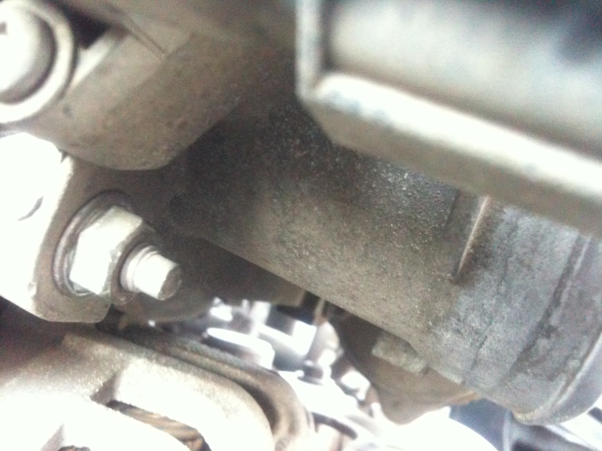

Alon Опубликовано 26 Мая 2012 Жалоба Опубликовано 26 Мая 2012 Уже промасленный. Влажным быть не должен. И когда сам маслишь, не переборщить главное! Новый готов к установке.пасиба.все поставлено и опробавано.1результатом дико доволен..... отзывчивость на педаль газа стала очень резкой - это очень хорошо!динамика изменилась огого ....конечно это зависит больше от прошивки (BAMA) чем от "нулевика".Но в итоге возникло 2 вопроса:1-ый к Switch-2k - как ты поставил проставку на заcлонку(та которая завихрения потоков делает)? у меня сверху вкручиваются 2 болта в сам пластиковый интейк из комплекта проставки, а снизу две гайки!!!, которые в свою очередь накручиваются на торчащие шпильки...причем они слишком короткие чтобы можно было вставить проставку.Ты как решил этот вопрос?)верхние болты нижние гайки2-ой вопрос более интересный... до прошивки у меня двигатель грелся до 101градуса(максимум), после чего включался вентилятор.после прошивки градусник не превышает 91 .... прошивка от BAMA - 91r (91 октан, r - race чтоли), бензин 98 (BP) не Ultimate.инфу снимаю через блютуф сканер подключенный к ноуту. Цитата
Switch-2k Опубликовано 26 Мая 2012 Автор Жалоба Опубликовано 26 Мая 2012 (изменено) пасиба.все поставлено и опробавано.1результатом дико доволен..... отзывчивость на педаль газа стала очень резкой - это очень хорошо!динамика изменилась огого ....конечно это зависит больше от прошивки (BAMA) чем от "нулевика".Но в итоге возникло 2 вопроса:1-ый к Switch-2k - как ты поставил проставку на заcлонку(та которая завихрения потоков делает)? у меня сверху вкручиваются 2 болта в сам пластиковый интейк из комплекта проставки, а снизу две гайки!!!, которые в свою очередь накручиваются на торчащие шпильки...причем они слишком короткие чтобы можно было вставить проставку.Ты как решил этот вопрос?)Кохоз а как еще. Хотя в комплекте проставки идет все чтобы ее установить на стоковый дроссель. Вроде...давно было.У меня ситуация складывалась так: проставка и дроссель не родные и ничего вставать не хотело. Мастер оказался смекалистым, вместе почесав репу решили сделать кастомные болты (все 4). Взяли прутья нужной толщины, нарезали резьбу и вуаля! Чет я просто написал...мы тогда чтобы все поставить мудохались огого. В общем гемор с приставкой есть немалый. Точно помню что все болты и направляющие делали сами... Где то (кажется как раз шпильки) была длинная шпилька с резьбой и с одной стороны болтом ее саму фиксировали а с другой на ней весь бутерброд из проставки и дросселя...Про нижние шпильки точно не помню но с ними тоже много гемора было...но если не изменяет память они выкручиваются... В инструкции на проставку должно быть все написано...Ссыль на ее есть? Изменено 26 Мая 2012 пользователем Switch-2k Цитата
Switch-2k Опубликовано 26 Мая 2012 Автор Жалоба Опубликовано 26 Мая 2012 Да, точно. См 1ю страницу темы, есть фото где держу проставку в руке. На втором плане в впускном коллекторе видны 4 дырки, все гайки и шпильки выкручены. А в первом томике темы на фото где проставка 4 болта. Ищи 2 оставшихся в комплекте полставки их 4 Цитата
Alon Опубликовано 26 Мая 2012 Жалоба Опубликовано 26 Мая 2012 Да, точно. См 1ю страницу темы, есть фото где держу проставку в руке. На втором плане в впускном коллекторе видны 4 дырки, все гайки и шпильки выкручены. А в первом томике темы на фото где проставка 4 болта. Ищи 2 оставшихся в комплекте полставки их 4http://www.americanmuscle.com/mmr-2005gt-tb-spacer.htmlвот проставкаа поповоду выкручивающихся шпилек - попробую завтра Цитата
