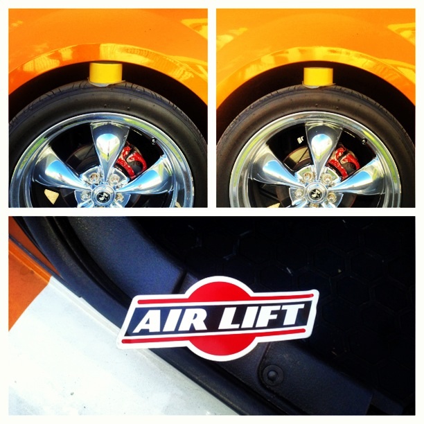

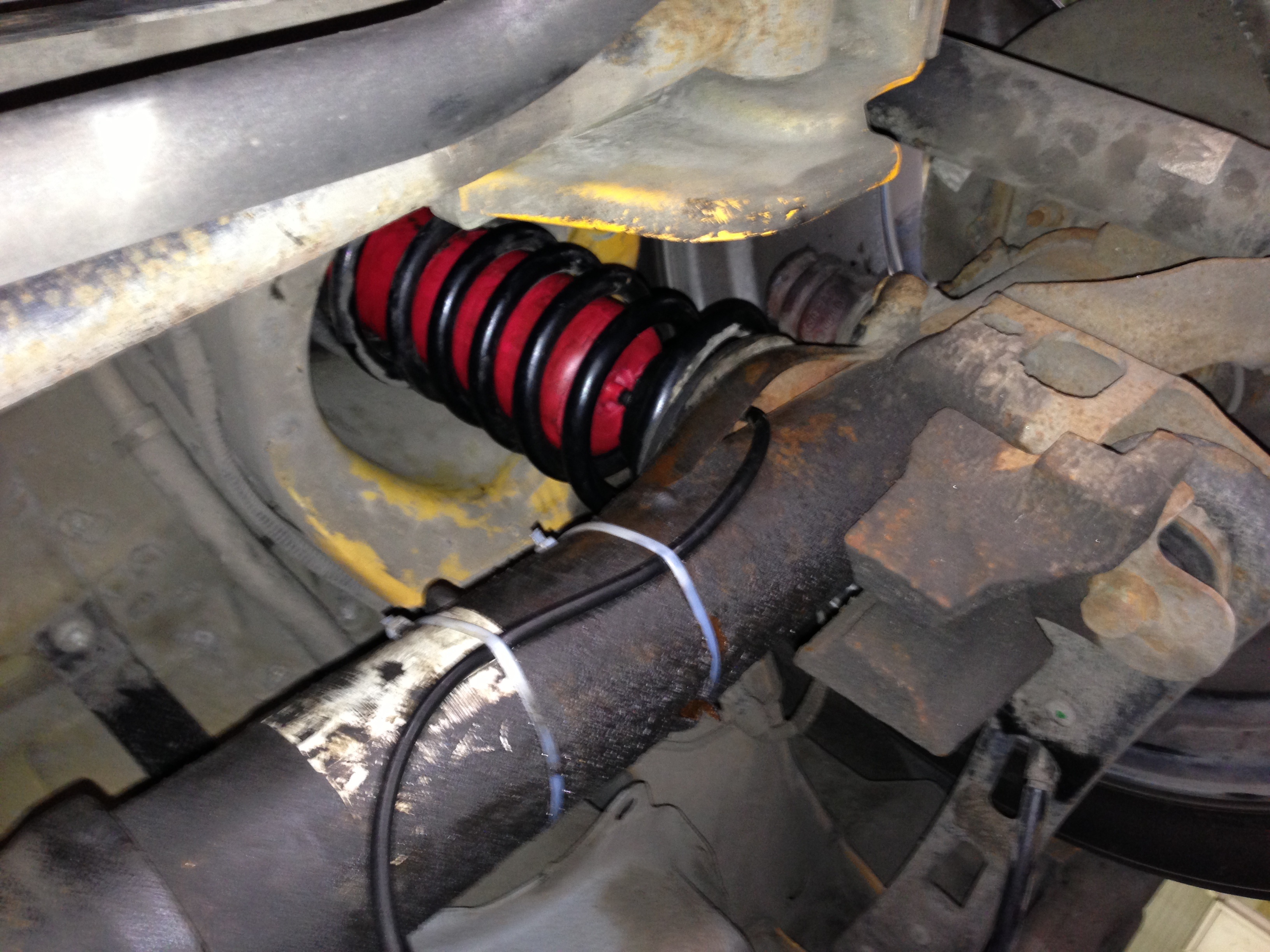

Не удержался в общем и в очередной раз, заехав прошприцевать подвеску, поставил следующую фишку:
AirLift Drag Bags!
Цель была поднять машину и добавить жесткости так как с проставками задние колеса выходят за арку (зато смотрится оч зло) и на кочках цепляют за эти самые арки.
В прошлом сезоне, пытался ставить те что у Арсения были, не влезли, оказывается они под разные года разные.
Процесс установки как и в видеоирструкции: впихнул в пружины, и ломиком, ломиком. Минут по 15 на каждую сторону и вуаля. Снял старые вставки в пружины из силикона которые пришлось поставить перед паромом в Швецию (они чуть подняли машину, и дали жесткости что хорошо сказалось на управляемости если кому нужно то спрашивайте.

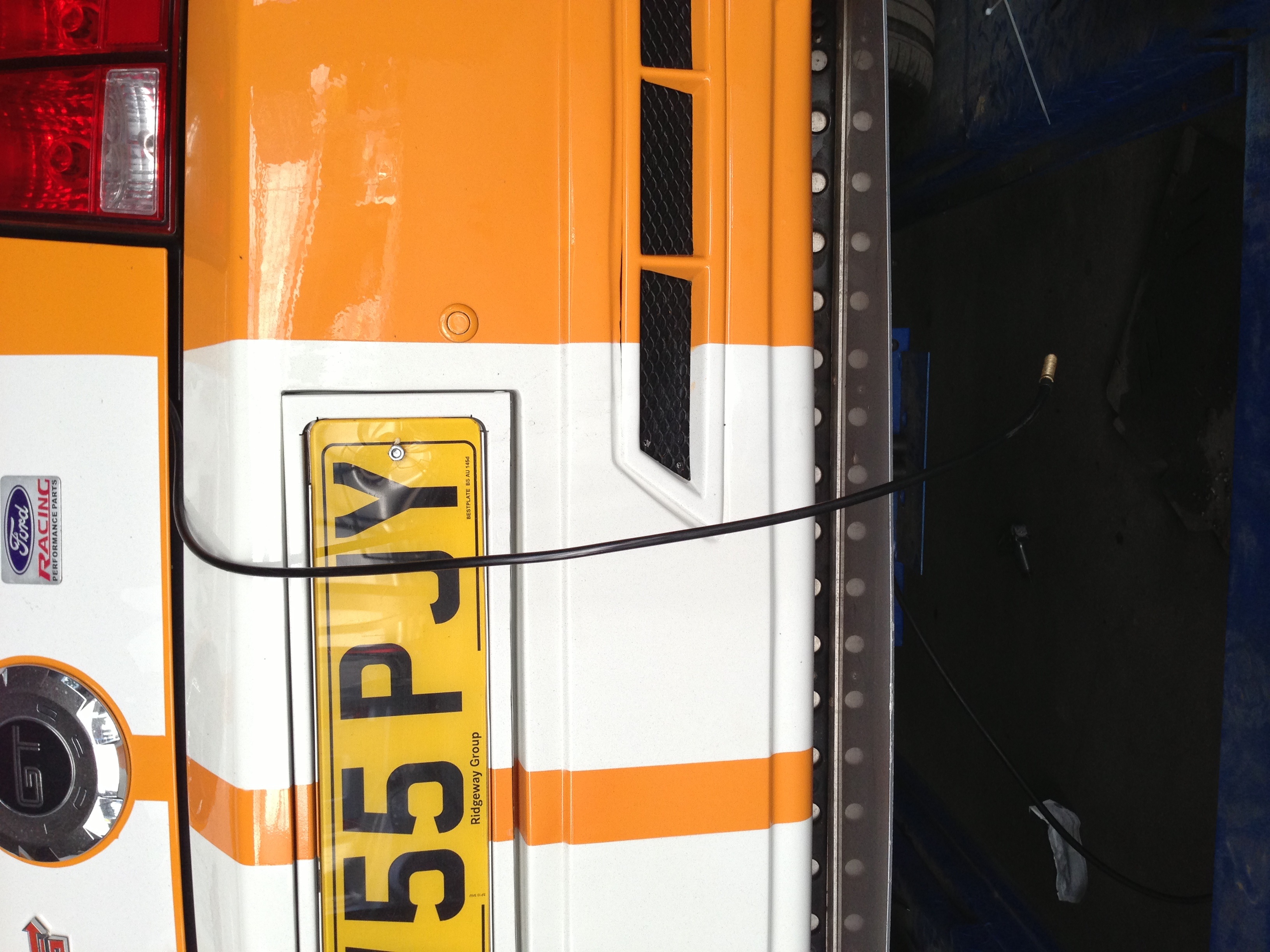

Завел линию в багажник, пока надуваю компрессором для колес. Тоесть Не на ходу, ставить специально для этого отдельный пока не планирую.
Результаты следующие.
У труб (нижняя точка) было 10 см стало до 13,5
При этом я вставил еще один комплект тех самы проставок из силикона в пружины (до этого стояло два комплекта сзади). Правда помоему зад задрало сильно уж... Наверно приорущу малек, убрав Проставки из силикона.
Сразу протестил поведение машины.
Подушки максимально можно дуть до 35 psi. Надул 30 и очень офигел от того какой положительный эффект дали эти подушки. Во первых, крены ушли, колея перестала волновать вообще почему то, задняя ось попросту перестала гулять на ней. В кочки машина не проваливается а выпрыгивает, на старте провал назад ушел, сразу пиннок и вперед. В потоке резкое ускорение без кренов, машина стала более ровно ехать и не нужно ловить как раньше при резком маневре.
При сдутых подушках (минимальное давление это 5 psi), все вообщем как обычно, в кочках зад проваливается, арки за колеса цепляют, валкость при маневрировании обычная.
И О ДА! Я МОГУ ВОЗИТЬ БОЛЕЕ ОДНОГО ЧЕЛОВЕКА!!! Тоесть для большинства у меня все так же один человек может ехать а после клуба можно деффчонок загрузить и поехать продолжать тусу! ;)
В общем я очень доволен!
