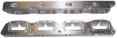

- Steeda Billet Charge Motion Plates (завершающая модификация впуска)

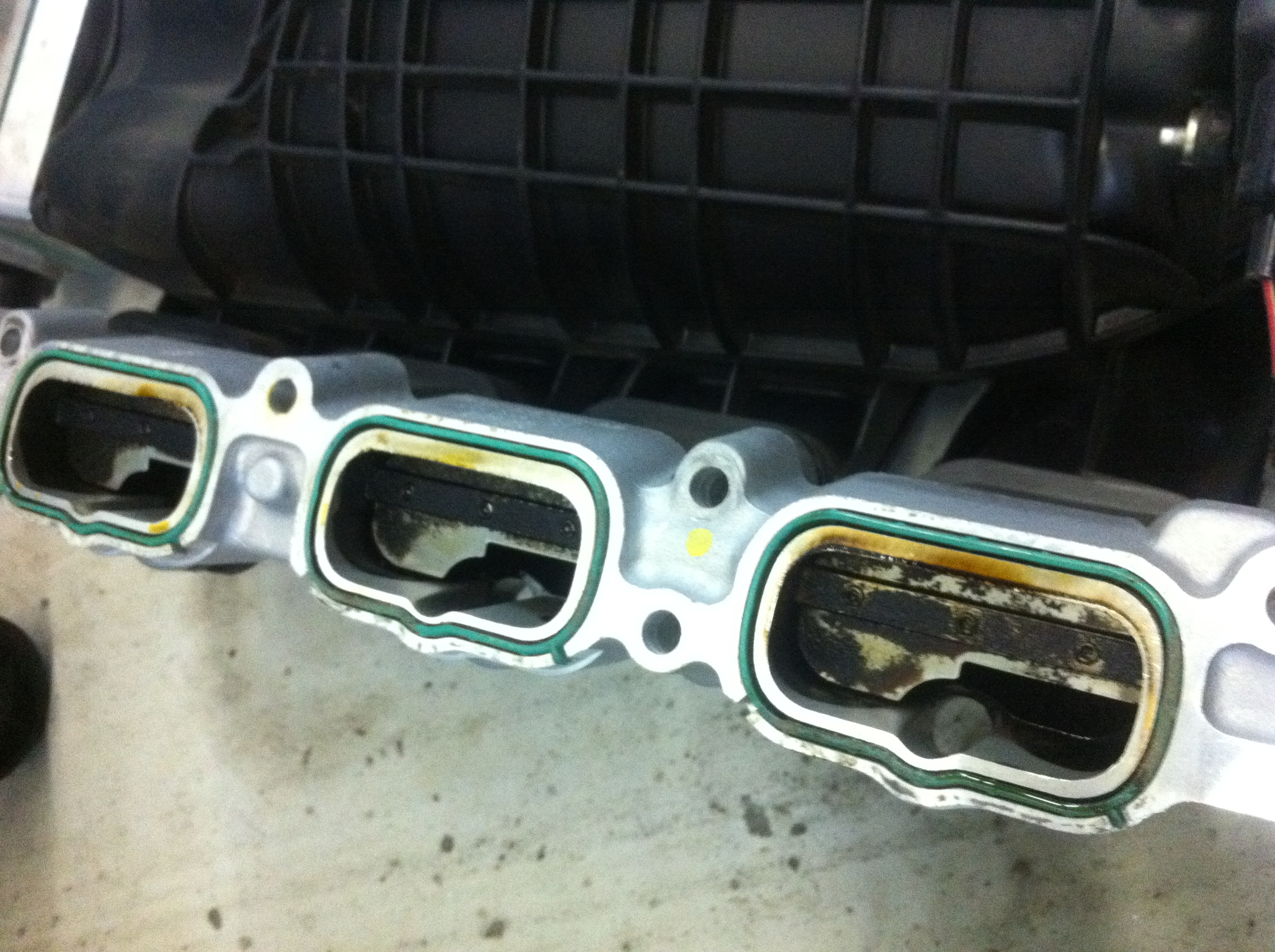

На фото видно насколько грязные бабочки в charge motion plates, американцы ставят на атмосферники очень часто и рекомендуют другим. Даже если снять трубку стандартную вместо которой ставится маслоуловитель, можно увидеть что она вся в масле (процедура 2 мин.) (да и проверить легко: покатаюсь месяц и посмотрю что там насобиралось), причем Америкосы ставят только на водительскую сторону, некоторые магазины продают и на пассажирскую тоже, на этой неделе установилю второй. Суть в том чтобы машина дышала. На данный момент я сделал для этого максимум.

А для чего пластины между впускным коллектором и головами?или это просто прокладки?
Изменено пользователем BUTCH
А вот это большой вопрос. На каждый цилиндр стоит как дросельная заслонка которая открывается на 70% при максимальном открытии. Поэтому ее удаляют на всех афтермаркет впускных коллекторах и компрессорах типа РУТС.
Да, она Убирает "butterflies" в родных пластинах (на фото видно) и позволяет воздуху проходить беспрепятственно (Сеня, я знаю ты можешь объяснить лучше, где ты?) в цилиндр. (по сути эквивалент замены впускного коллектора, не совсем конечно).
Конкретно после их установки разницу почувствовал сразу, и именно с низов начал схватывать еще больше после их установки. + расход то стал меньше, на литр-да но плять меньше как ни крути.
