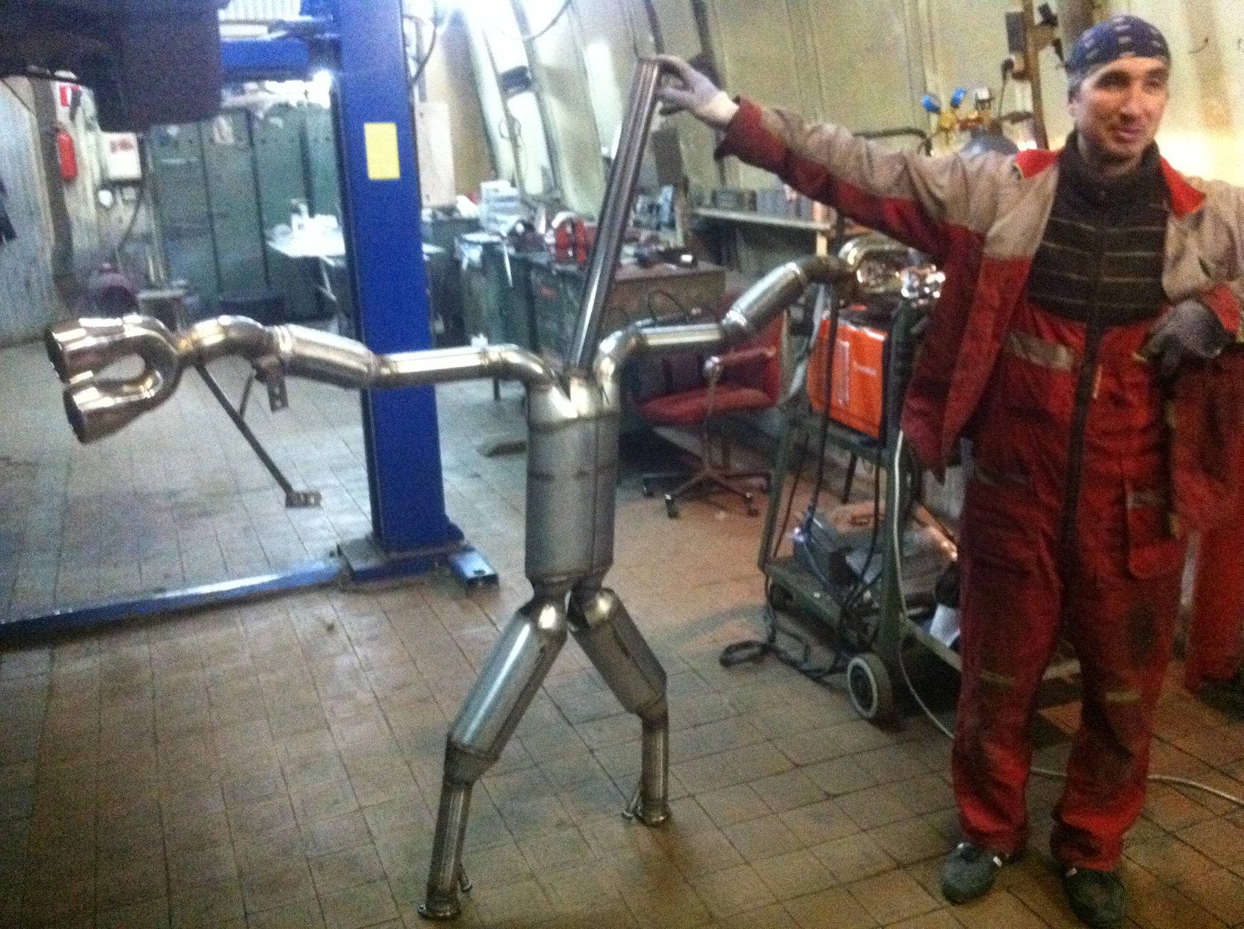

Switch-2k Опубликовано 10 Ноября 2011 Автор Жалоба Опубликовано 10 Ноября 2011 (изменено) Ну что, вот и продолжение истории... Сегодня поехал забирать машину. Ехал, честно сказать с двоякими мыслями...и я понял что блин не очень люблю оставлять машину где то... Зайдя в бокс увидел лежащее нечто, что было моей выхлопной системой (первая мысль "вот ЭТО живая сталь!") Полностью готовый выпуск после коллекторов, блестящий, чистейший кастом, из старого только боковые насадки... В целом это полностью новая выхлопная система. Коллектора кстати на удивление встали и править их не пришлось. Но вот только ставить их, тут ясно почему американцы так плохо о них отзываются: пришлось снять рулевую рейку, открутить тяги, снять генератор, открутить двигатель и чуть его подвинув просунуть коллектора...в обшем не я этим занимался но говорят это одни из самых неудобных по установке, НО встали как будто там выросли заполняя все пространство, а когда место закончилось аккуратно выползли вниз. Устанавливали остальную часть при мне. Было видно что не в первой, все четко, поставили, на месте подогнали крепления. Встало как будто там и было. Смотрится внушительно! Ну что это положительная сторона, теперь немного о минусах. Наверное следует оговориться что минусы скорее связаны со спецификой машины. Дело в том что левую трубу выходящую в бок приварили так, что она по уровню ниже на 1-1,5 см чем с правой стороны. Я сначала не придал этому много внимания, а для себя отметил что теперь нужно еще аккуратнее ездить по лежачим переезжать что-либо... Я был слишком беспечен. На деле теперь я цепляю ВСЕ лежачие (даже маленькие резиновые) с пассажиром и 90% без. Что как то огорчает...наверное проставки назад буду ставить чтобы поднять машину на 2-3 см. Теперь первый старт. Ключ-зажигание- ооооооооооо ддааааааааааа! Это V8, это 4.6, это ТРУ АМЭРИКАН! Звук очень приятных, хоть я люблю не настолько низкий, но бокс тут же наполнило вибрацией....очень глубокий басистый звук. Но что самое интересное, как только прогревочные обороты ушли, звук стал достаточно тихо-урчащим...что редкость. Но тут все впечатления перекрылись валящими клубами дыма из под капота...начала выгорать краска (я поражаюсь этим амэрикан-гринго, ну нахрен было красть, ЗАЧЕМ???!!!!! я думаю запх уйдет из салона теперь через дней 7) Ну говорить что я еле выехал из бокса не стоит но меня всегда удивляет когда делают спортивные машины а заезд ну минимум на 15см клириенс рассчитан. Звук на оборотах и прогазовке на холостых достаточно глубокий, низкий и в принципе тихо проехать проблем нету. Но вот при полном газу, это непередаваемо...первая ассоциация в голове была со словом fatality... все расступаются, звук оооооочень громкий и глубокий, прям до костей продирает...первые 10 мин я ехал с открытым окном, нет, я не проветривал салон, я слушал! Можно сравнить с вертолетом или ИЛ-2 на посадке... И при этом нетак все печально в салоне, никакого дискомфорта, говорить можно без проблем. Ну и десерт...что за труба торчит посреди глушителя? Это то самый патентованный ими глушитель. Это кажется какой то фильтр и + благодаря ему прирост после 4х тысяч оборотов. Это то что мне сказали, но на практике, так и есть. Кстати о "Валит", ну как сказать, шлифую и только, но вот одно могу сказать точно, под 4000RPM есть ощутимый пинок под зад. И на 3й после 3500 обороты очень легко продолжают набираться и скорость как следствие, в то время как до это было наоборот. В целом.... ДОВОЛЕН. Поймал себя на мысли что это уже 4й звук от выхлопа за этот сезон...однако! P.S. Из бонусов: мечта идиота сбылась...теперь иногда валит огонь, реально круто смотрится...это пожалуй мне больше всего нравится! Изменено 10 Ноября 2011 пользователем Switch-2k Цитата

Pingvinov Опубликовано 10 Ноября 2011 Жалоба Опубликовано 10 Ноября 2011 (изменено) Кусок трубы с заглушкой, торчащий назад, это такая специальная чепуховина для устранения резонанса? Длину этой трубы по науке считали? Похожим образом убирают резонансный гул в 3-дюймовых выхлопных трубах на Мустангах, у которых глушители висят перед мостом (Фоксы, СН95). Приваривают к каждому из "гусей" по трубе-апендиксу, перпендикулярно направлению трубы, и drone уходит. Еще этот прием используют водопроводчики, чтобы вода в трубах не рокотала. Молодцы, по творчески подошли к проблеме. Изменено 10 Ноября 2011 пользователем Pingvinov Цитата
Switch-2k Опубликовано 10 Ноября 2011 Автор Жалоба Опубликовано 10 Ноября 2011 Кусок трубы с заглушкой, торчащий назад, это такая специальная чепуховина для устранения резонанса? Длину этой трубы по науке считали?Да Цитата
viper83 Опубликовано 11 Ноября 2011 Жалоба Опубликовано 11 Ноября 2011 Ну, здорово! Звук очень хороший. Глубокий. Самое главное - это то, что полностью отсутствует металлический призвук. Цитата
Mighty_Gringo Опубликовано 11 Ноября 2011 Жалоба Опубликовано 11 Ноября 2011 Это человечек. Теперь у ромки под днищем живёт человек, который выдыхает дымом ))) Цитата
Switch-2k Опубликовано 11 Ноября 2011 Автор Жалоба Опубликовано 11 Ноября 2011 Это человечек. Теперь у ромки под днищем живёт человек, который выдыхает дымом )))И отрыгивает оГГнивом... Цитата
