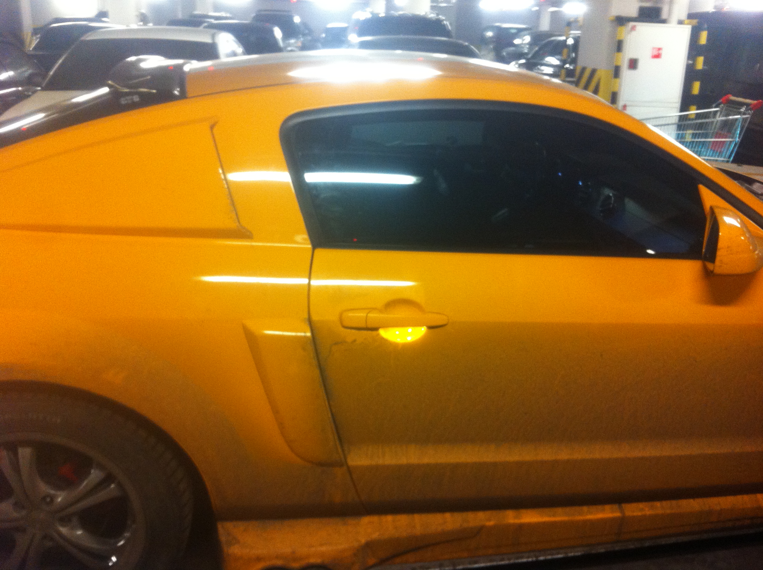

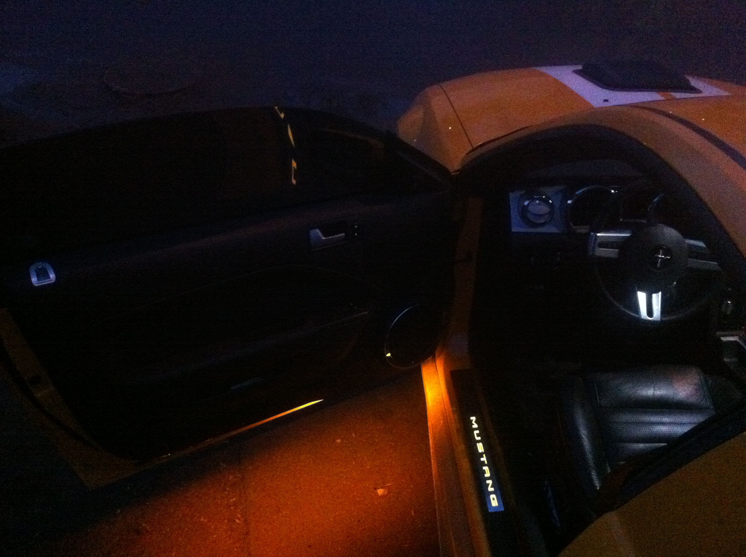

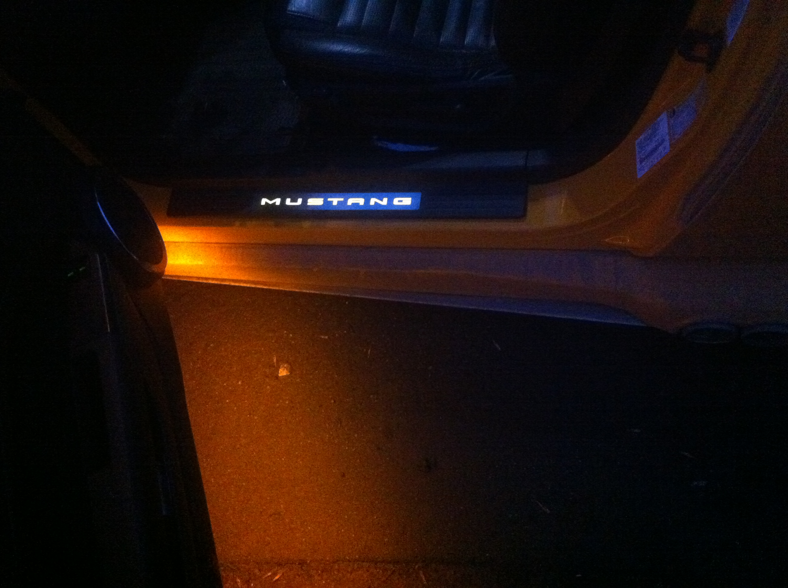

Switch-2k Опубликовано 5 Марта 2012 Автор Жалоба Опубликовано 5 Марта 2012 (изменено) Ну пока размышляю в то как красить суппорта...может их вообще черными оставить... Сделали подсветку ручки двери. Ооочень грамотно-светит половинка ярко вторая тусклее. Когда суешь руку, то на нее не светит. (светодиоды направлены вниз). + меня всегда раздражало что при низкой посадке что то из карманов вываливается постоянно и вечером с фонариком лазишь под дверью в поисках. Поставил подсветку на всей плоскости нижнего края двери...ну чессно сказать как то многовато вышло...удобно на все 100 но ооочень многовато света. Хорошо что хоть не бЭлий, а в цвет машины. Возможно сделаю подсветку снизу двери потусклее что-ли. PyEKexSn2aA HUEXipzEj8I Изменено 5 Марта 2012 пользователем Switch-2k Цитата

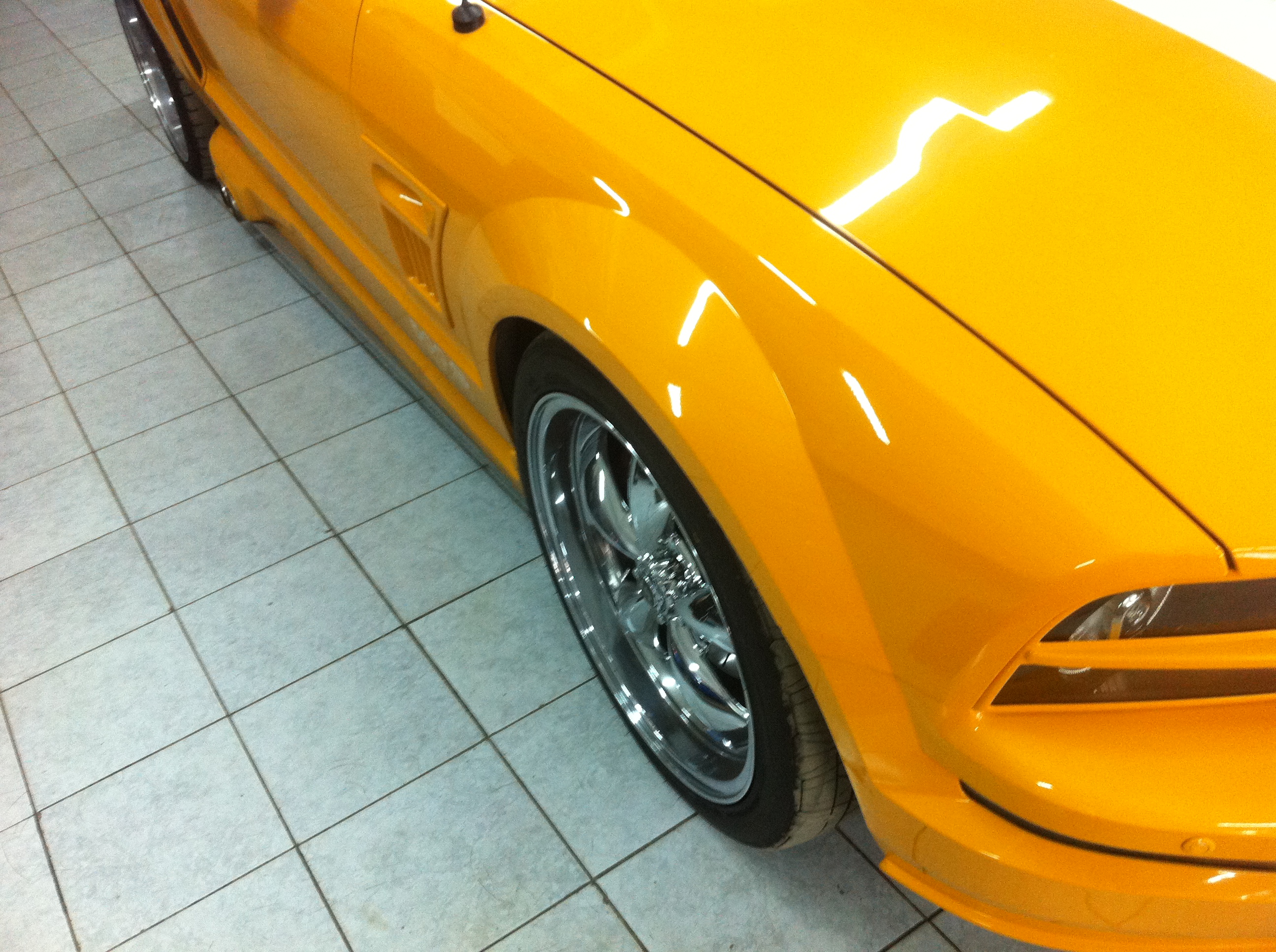

Switch-2k Опубликовано 25 Апреля 2012 Автор Жалоба Опубликовано 25 Апреля 2012 (изменено) Вот кстати новый update... жаль цвет не видно он такого желто-зеленого цвета, встало прям как с завода. Радует каждый раз когда сажусь. Изменено 25 Апреля 2012 пользователем Switch-2k Цитата

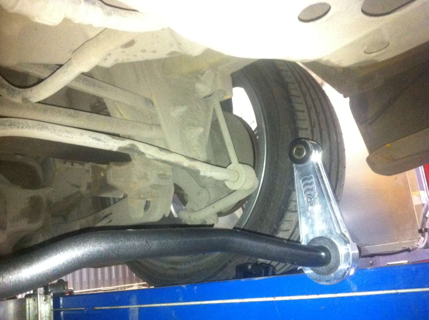

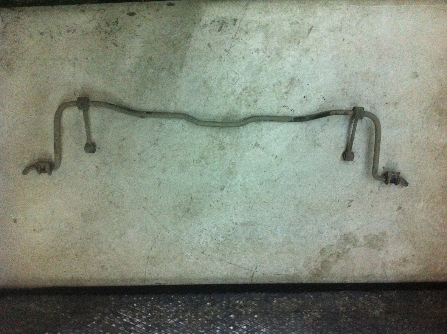

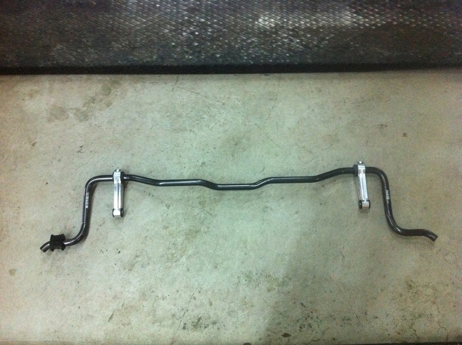

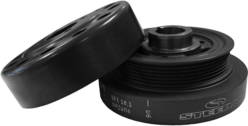

Switch-2k Опубликовано 4 Мая 2012 Автор Жалоба Опубликовано 4 Мая 2012 (изменено) Пока делал лямбду решил сходу и тюнинг оставшийся поставить... - стабилизатор H&R. Смотрится намноооооого мощнее стока...он по толщине как два обычных. А крепления так вообще без комментариев. Эффект доползания при маневрировании ушел. Стал более цепко входить в поворот и теперь рулится более предсказуемо. Встал вообще как родной...буквально минут за 15-20 установили. Я доволен. - Шкивы Steeda. Даааааа, я думал попой не почувствовать но теперь динамика в разы выше. Если переборщить с нажатием на педаль газа то войти в поворот боком стало более вероятно... Я доволен. Пожалуй это самый чувственный для пятой точки апдейт. Кстати Комплектность позволила ставить шкивы без каких либо проблем: Затягивающий болт и укороченный вместо выпирающего из крепления генератора и мешающему установке шкива. Плюс я сразу заказал новый крепежный от балансира (делаю для себя, можно было и старый использовать но новый в любом случае лучше). Изменено 4 Мая 2012 пользователем Switch-2k Цитата

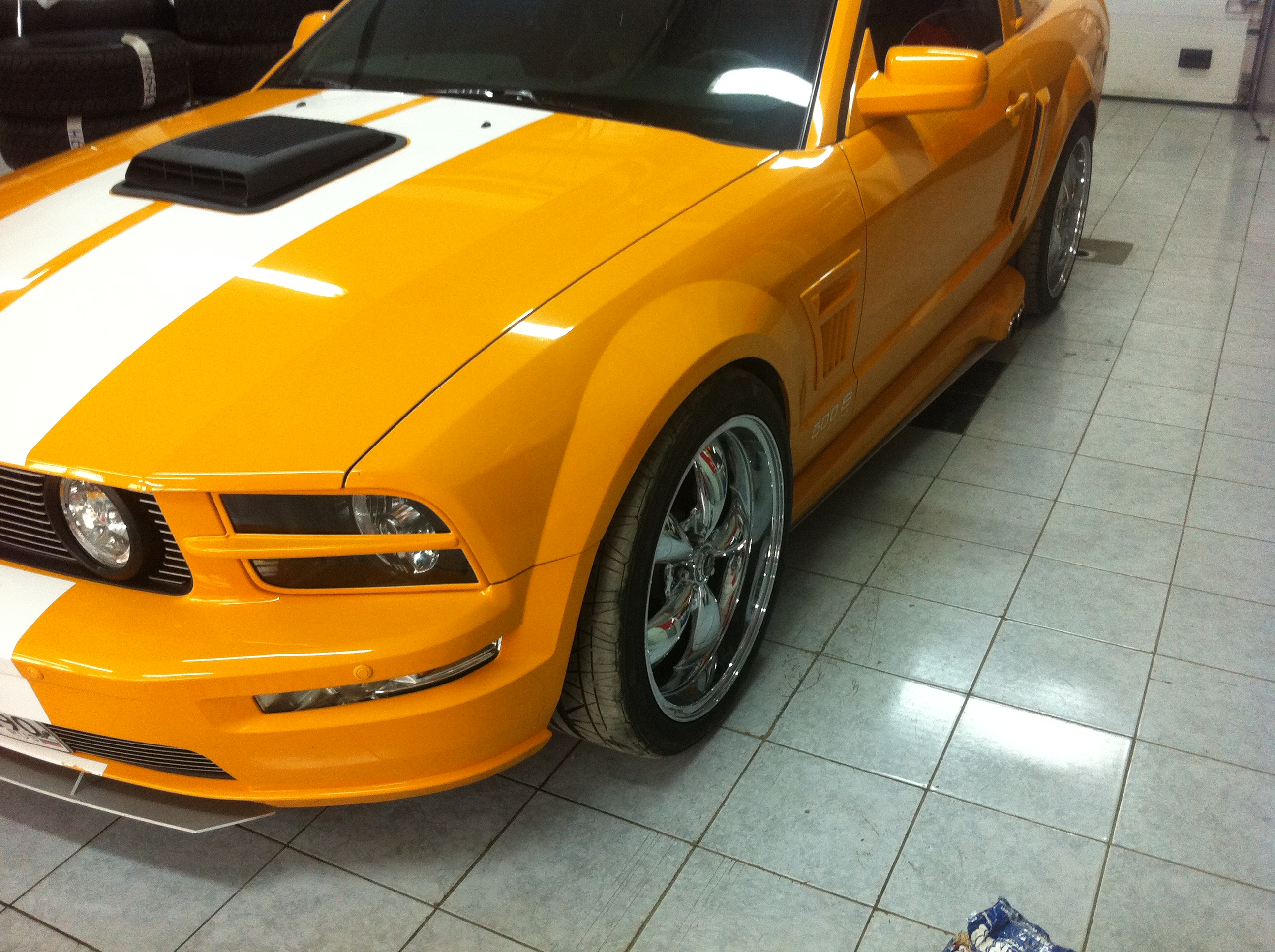

Switch-2k Опубликовано 4 Мая 2012 Автор Жалоба Опубликовано 4 Мая 2012 (изменено) Кстати тормоза будут как и раньше красными. Причины две 1- сзади уже красные и меньше геммора 2-красный и по гамме и по фэншуй лучший выбор. (синий аляписто/белый незаметен и безлик почему то/оранжевый слишком лаконичен) НО первая примерка (переднее водительское колесо) показала что все встанет либо ну совсем в притык либо не станет вообще С проставкой колесо вылезло из арки и на сильной кочке может цепонуть о ее (думаю мож как то раскатать можно?) и + в крайнем положении ну буквально несколько миллиметров не хватает и трет о подкрылок (в принципе исправимо так как подкрылок сидит слишком свободно и я думаю его можно закрепить повыше и поглубже. Итого все это можно решить двумя способами 1-как говорил раскатка арки и крепление подкрылка глубже 2-профиль резины у меня 255/40/20 что много, но 255/30/20 будет в самый что нужно так как профиль ниже на два спасительных сантиметра но это как по мне мало для наших дорог да и придется продавать эту резину и покупать новую (а резина и 500км не отъездила...FUCK) Из плюсов: смотрится колесо с проставкой ну просто зашибенно...очень зло (развал конечно жестокий, колесо под сильным углом стоит но и это еще дает стиль ) В общем решил красить и потом будем мерять...не встанут...чтож кто хотел тормозилки возможно буду продавать... Изменено 4 Мая 2012 пользователем Switch-2k Цитата
