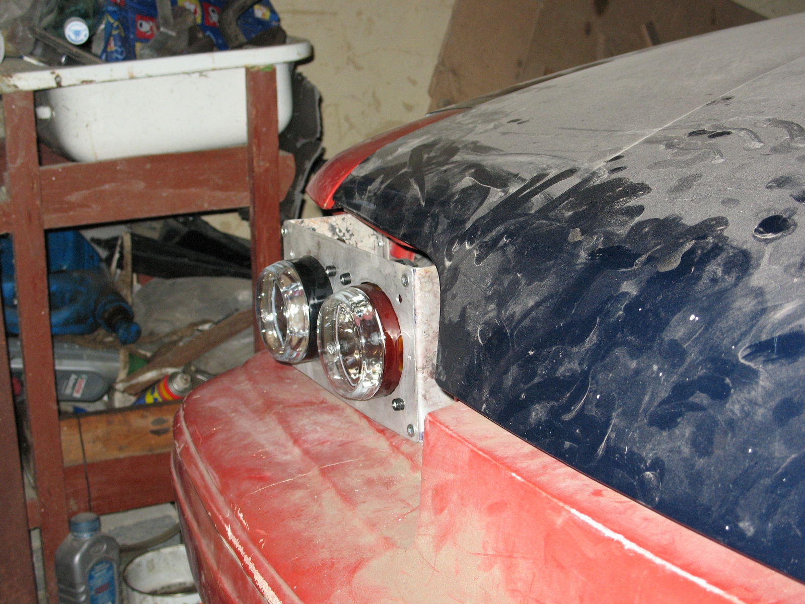

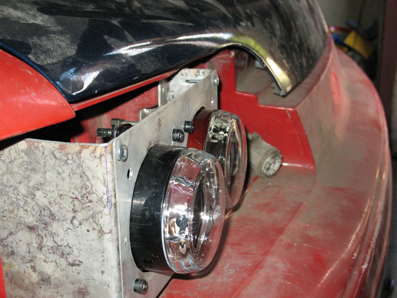

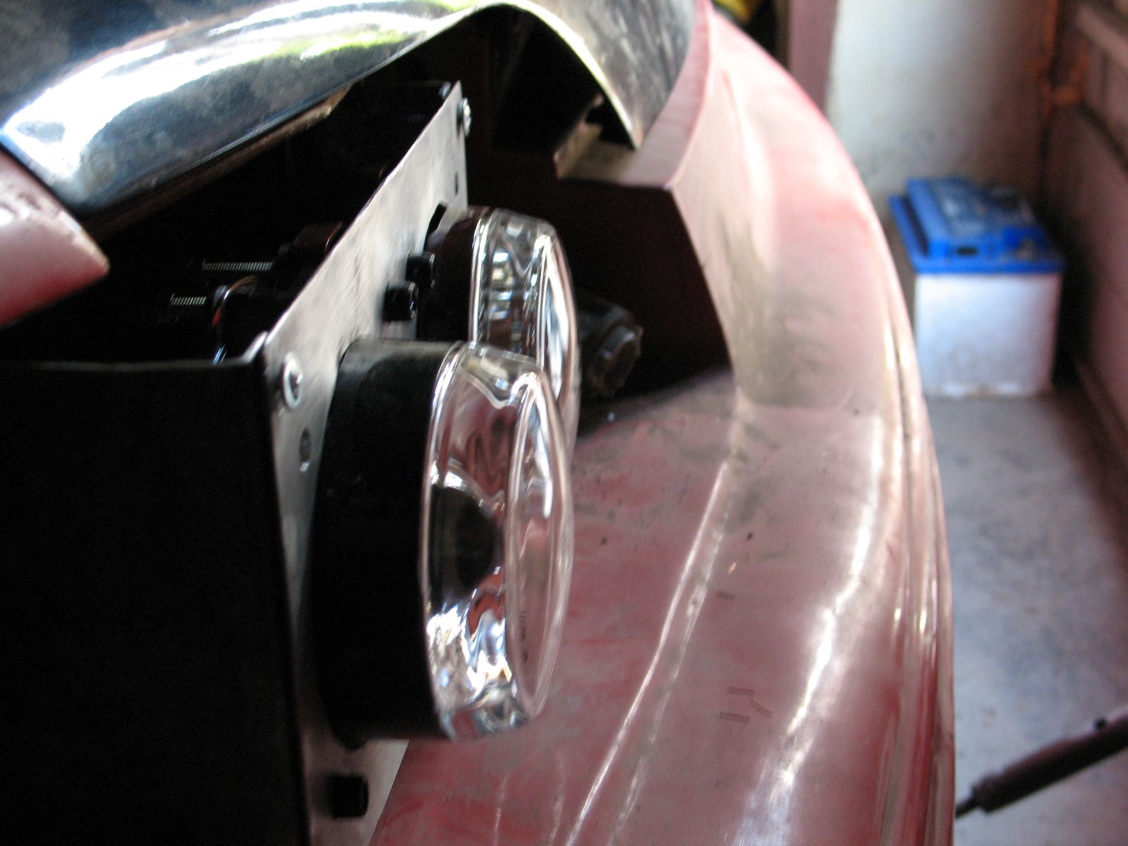

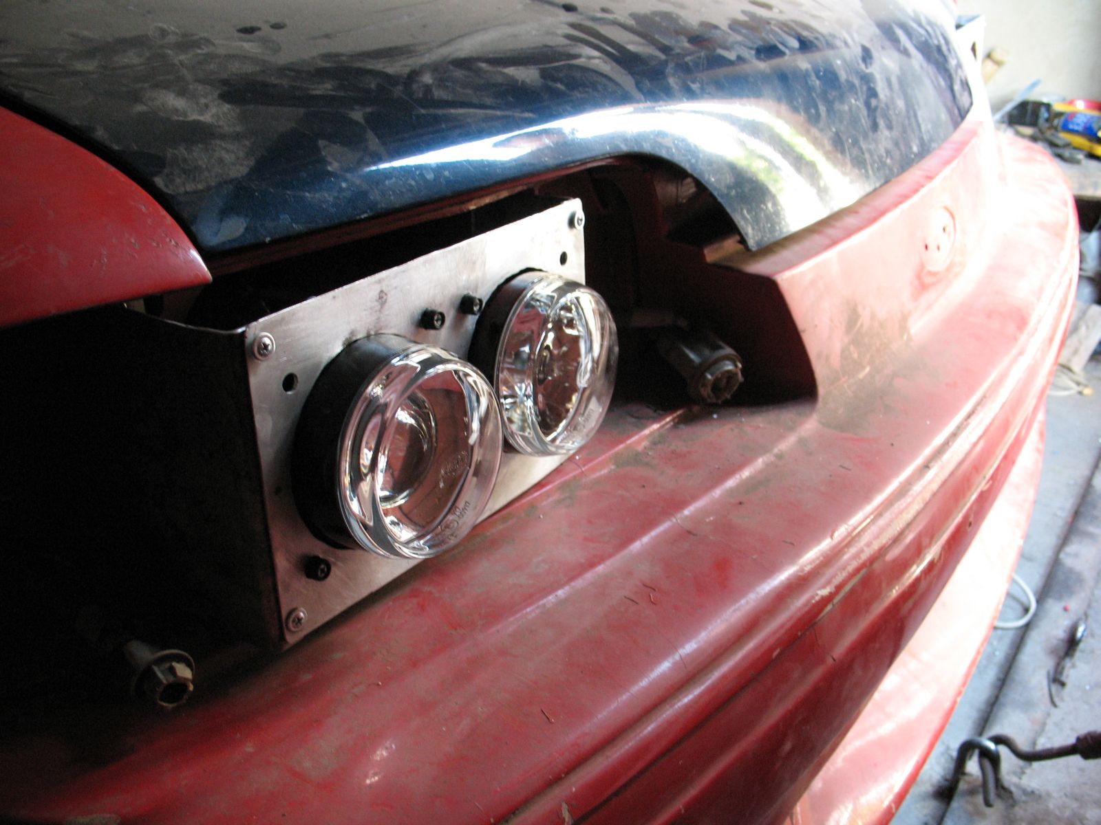

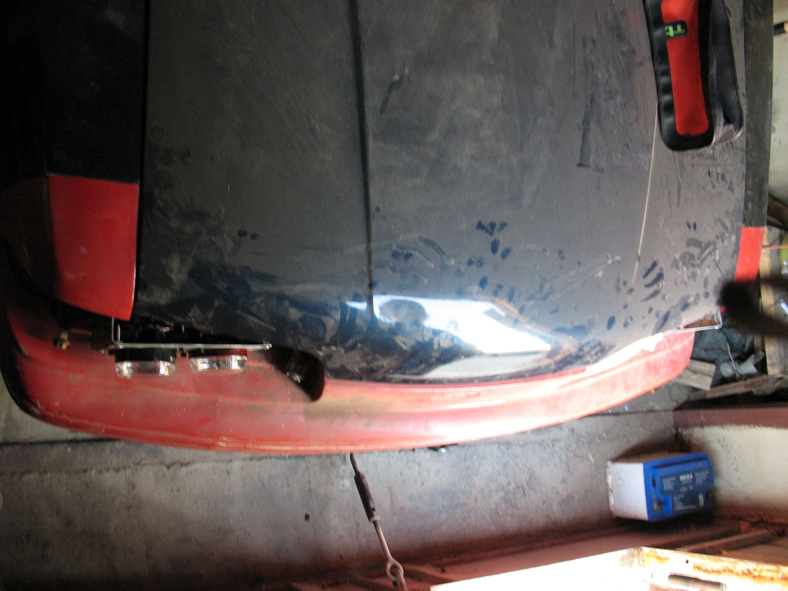

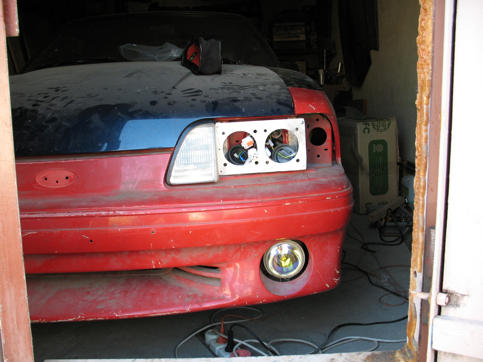

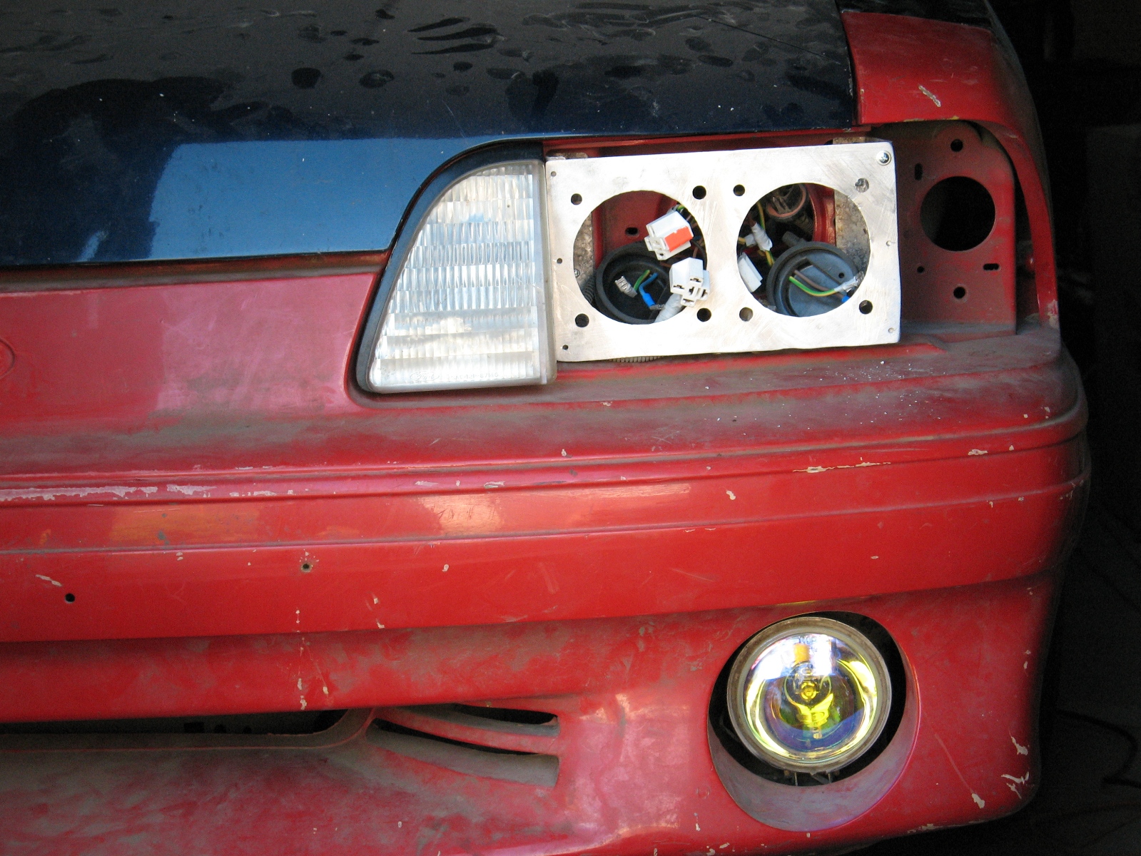

Георгий Опубликовано 29 Августа 2011 Жалоба Опубликовано 29 Августа 2011 Я немножко выложу своего недостроя-колхоза, ладно? Заодно фоксоводы посмотрят. Цитата
Георгий Опубликовано 9 Сентября 2011 Жалоба Опубликовано 9 Сентября 2011 вчера выехал с новыми фарами и ездил в ночи часа полтора. Выглядит пока без крышек уродливо. Но коллеги!!! КАК ОНИ ХОРОШО СВЕТЯТ! За десять лет владения мустангом у меня еще никогда так не отдыхали глаза ночью. Хелла рулит, а штатный свет мустанга - это мазохизм. Цитата
