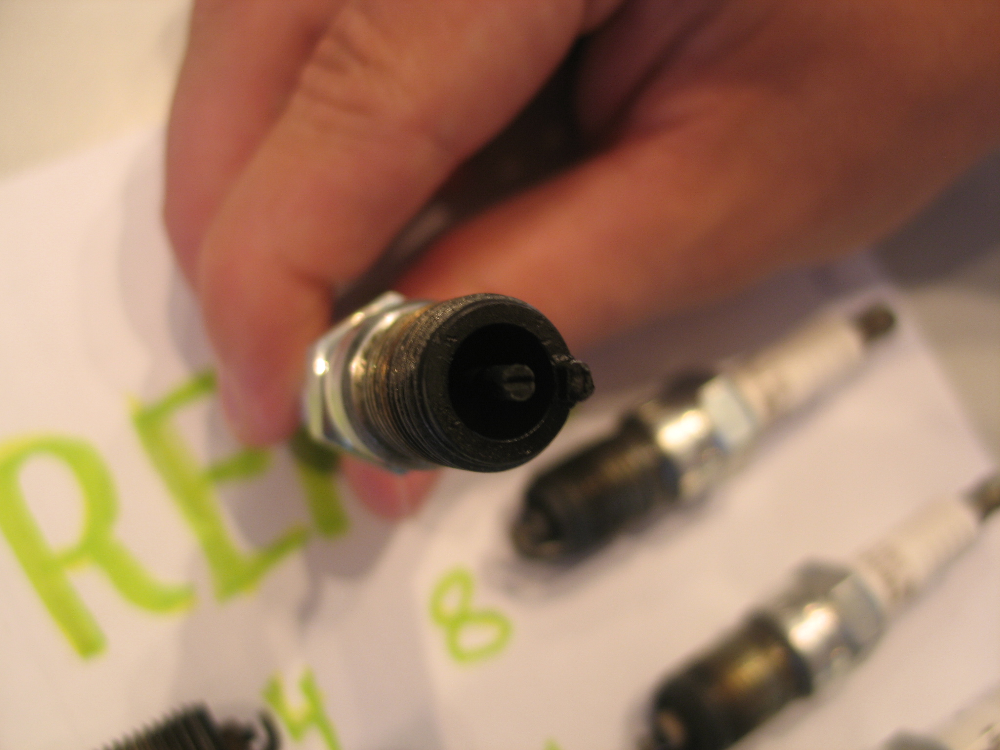

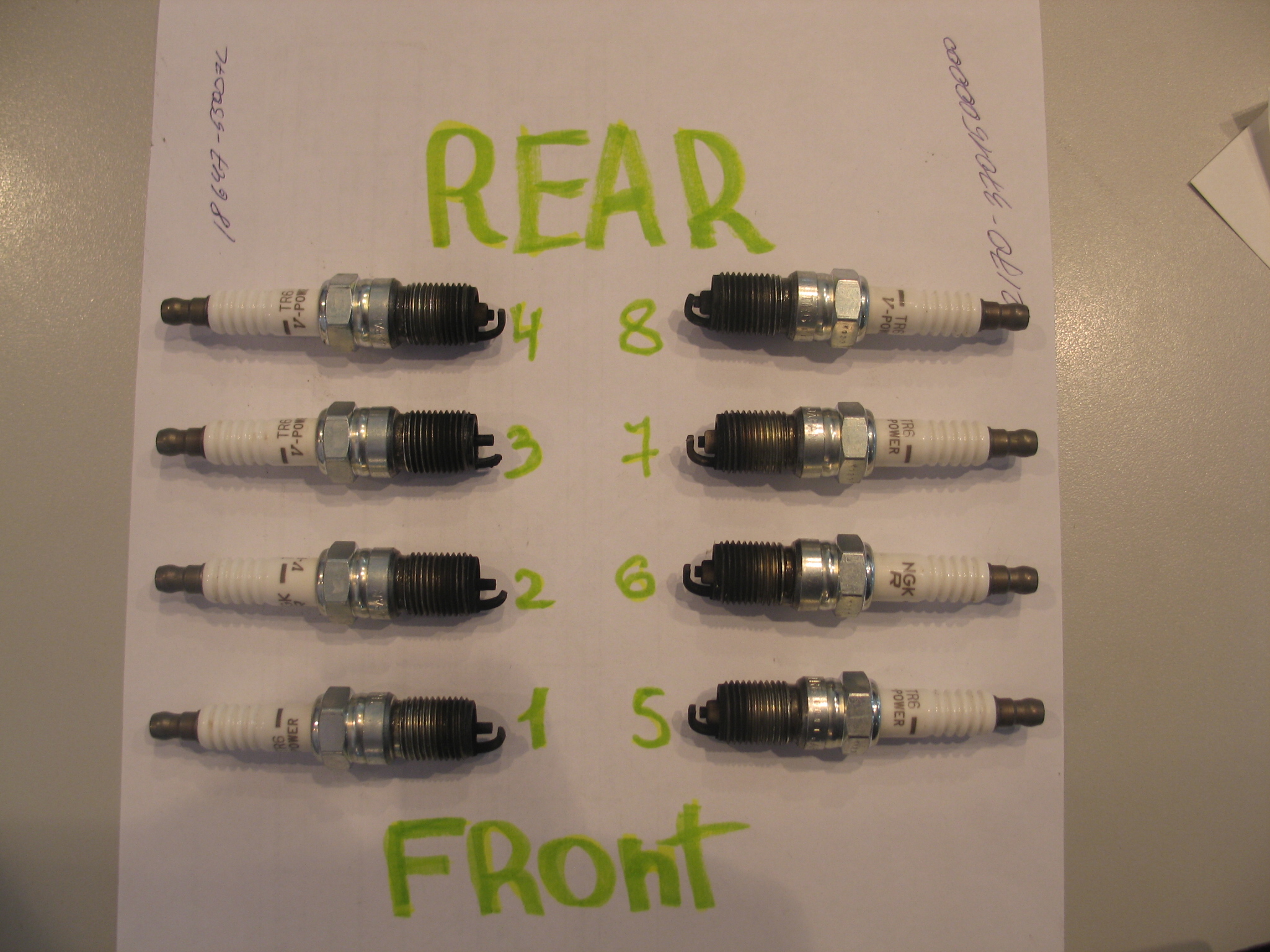

Vadim_TLT Опубликовано 26 Августа 2011 Автор Жалоба Опубликовано 26 Августа 2011 Машина в Тольятти-Самара. На самом деле ничего особенного, пробег около 1000км у нее. Ехал, сильно не крутил! Все показатели и датчики в норме были. Потом резко изменился звук и появилось троение и детонация. Был очень жаркий день под 40 Цельсия, было выдвинуто предположения закипания топлива. Доехал до заправки, налил свежего холодного, но все без изменений. На следующее утро вскрыли крышки и достали свечи. Увидели вот это!!! А дальше замер компрессии и принятие решения о разборе инжина!!! Цитата
Vadim_TLT Опубликовано 26 Августа 2011 Автор Жалоба Опубликовано 26 Августа 2011 Читал на амерском форуме, что рекомендуют ставить свечи NGK TR6IR (iridium) У меня стояли обычные TR6. Есть у кого какие мысли на этот счет??? Цитата
36606 Опубликовано 26 Августа 2011 Жалоба Опубликовано 26 Августа 2011 А может замерить компрессию для начала? Сменить свечи и посмотреть? Разобрать дело нехитрое, а вот собрать потом нормально... Да и шероховатая поверхность поршня не удивляет ни разу. На некоторых моторах верх отливки поршня за исключением фрезеровок под клапана вообще не обрабатывается. Цитата
Арсений Опубликовано 26 Августа 2011 Жалоба Опубликовано 26 Августа 2011 Ты бензин какой лил? Если отбросить мысль о заводском браке Шелби или "спортсменах"-перевозчиках, то это детонация во всей своей красе. А иридиевые свечи советуют наверное от того, что есть проблемы с зажиганием смеси на максимальном бусте - тебя по идее это касаться не должно было. Цитата

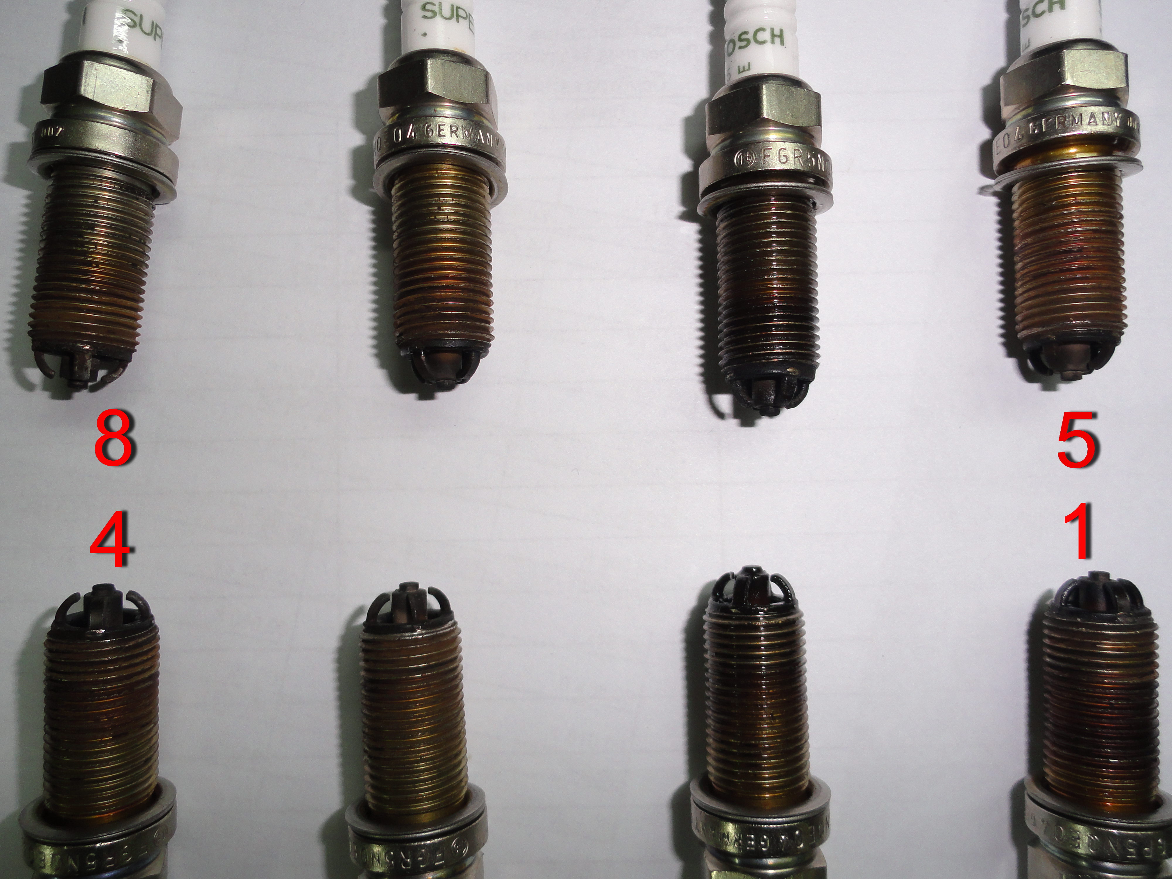

Naz Gul Опубликовано 26 Августа 2011 Жалоба Опубликовано 26 Августа 2011 (изменено) Машина в Тольятти-Самара.На самом деле ничего особенного, пробег около 1000км у нее. Ехал, сильно не крутил! Все показатели и датчики в норме были. Потом резко изменился звук и появилось троение и детонация. Был очень жаркий день под 40 Цельсия, было выдвинуто предположения закипания топлива. Доехал до заправки, налил свежего холодного, но все без изменений. На следующее утро вскрыли крышки и достали свечи. Увидели вот это!!! А дальше замер компрессии и принятие решения о разборе инжина!!!Off: Блин, смотрю на фотки, что-то до боли знакомое напоминает.Вот пара моих фоток из папки "Работа - архив": О главном можно судить по мелочам, а мелочи, которые можно заметить на таких фотках указывают на то что коник твой попал на хороший сервис. Изменено 26 Августа 2011 пользователем Naz Gul Цитата
36606 Опубликовано 26 Августа 2011 Жалоба Опубликовано 26 Августа 2011 Сень, цвет нагара говорит, что смесь скорее черезчур богатая. А если ты про звездочки, то огорошу тебя, такая кривая обработка поршней мне знакома... Цитата
Naz Gul Опубликовано 26 Августа 2011 Жалоба Опубликовано 26 Августа 2011 А может замерить компрессию для начала? Сменить свечи и посмотреть? Разобрать дело нехитрое, а вот собрать потом нормально... Да и шероховатая поверхность поршня не удивляет ни разу. На некоторых моторах верх отливки поршня за исключением фрезеровок под клапана вообще не обрабатывается.Писали же что компрессии нет в двух цилиндрах.А на поршне отчётливо видны вмятины, очевидно от кусков свечей.И компрессия с вероятностью 99% пропала от того, что куски свечей не дают закрыться выпускным клапанам. Цитата
