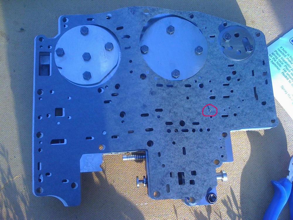

Вчера разобрал все клапаны, заменил все подлежащие замене пружинки, зашлушки, защелки и клапаны.
Половина клапанов были по виду закисшие, внутри грязь, которая не вымылась в процессе эксплуатации.
Почти все скользящие детали обработал наждачкой "2000".
Также просверлил все нужные каналы в пластине, включая "Police & Taxi" (пока не знаю что оно дает)
Сегодня поставил этот cotter pin и потом поставил все на место.
Перепутанные converter relief и T.V. refief, перепутанные чекболы и недостающий 4-3-4 orifice valve - теперь все на месте.

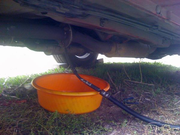

В процессе разбора слилось около 7,5 литров масла.
Залил новое, новый фильтр, прокладка поддона... В общем закончил очень поздно, дорожные испытания не стал проводить.
Сейчас на месте скорости включаются нормально.
Вылечились ли какие-либо исходные проблемы пока не знаю, надо завтра чекнуть уровень масла и покататься.
И еще только сейчас пришел ответ от ATP о том как ставить этот cotter pin.
Сделал я короче все правильно... Вставить штуку в отверстие "С", загнуть обе ножки с другой стороны и коротко обрезать... Попробую у них выяснить зачем это нужно...
Ну и запросил у них наличие кита и почитать мануал для стик-кита на С4 (ручное переключение).

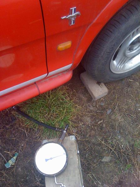

Наконец-то удалось замерить давление в портах AOD.
Пока не добрался до Main line, поскольку это надо делать на подъемнике.
Остальное замерил:
1) TV
0.5-0.7 ХХ neutral
5-6 full throttle
Трос TV подрегулировал до значения около 0.7 бар
Полный газ пока 4500 об, мозг еще не донастроен.
2) Direct
1 - no
R - no
3, D - up to 1.5-1.75
1.75 в начале разгона, потом держит 1.5, отпускаю газ - давление падает не сразу
3) Forward
P, R, N - 0
D, 3, 1 - 5.5 на XX
D, 3 с газом - до 6.0
1 с газом - до 9.0
Далее насколько я вижу значения то есть вероятность, что у меня в положении "1" первая передача,
а в положениях "D", "3" - 3-я и 4-я, т.е. возможно я постояно трогаюсь с 3-й.
Вывод этот основан на том, что на порту Direct у меня давление есть сразу при старте с места, а насколько я сейчас владею инфой, давление на Direct должно появляться только при переключении на 3-ю передачу.
В общем вывод не однозначен, поскольку еще не разобрался до конца с тем что и когда должно быть по давлению.
Если кто в теме пишите плз комментарии, сейчас важна любая инфа по этой теме.

Ты как-то издалека зашел. Если бы трогался с 3-ей, то:
- динамики бы вообще не было (У меня трогается со 2-ой, едет как овощ)
- попробуй разогнаться с места до 120-140 км/ч. Если ты прав, то обороты будут постоянно расти, т.е. не будет падения оборотов при переключении на верхнюю передачу.

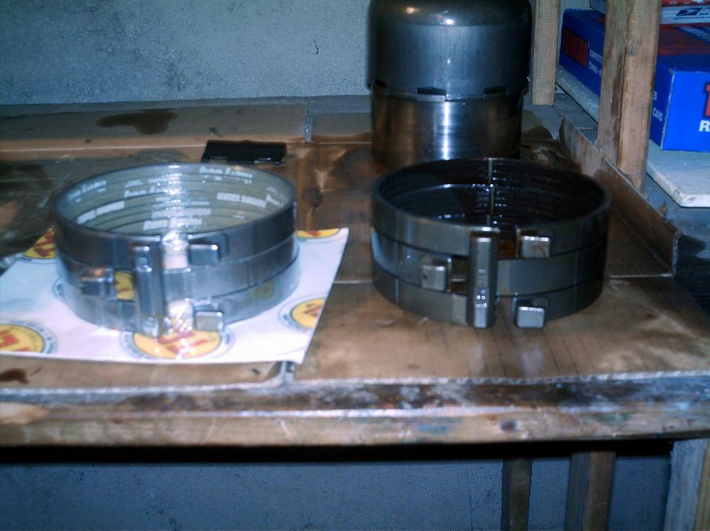

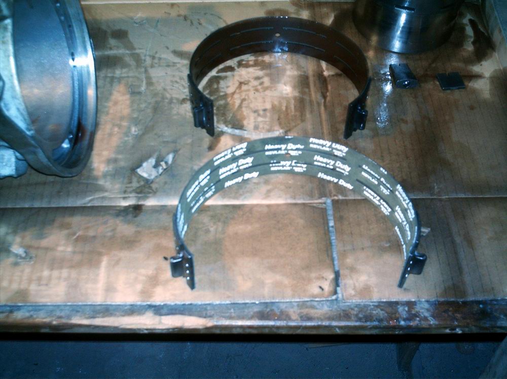

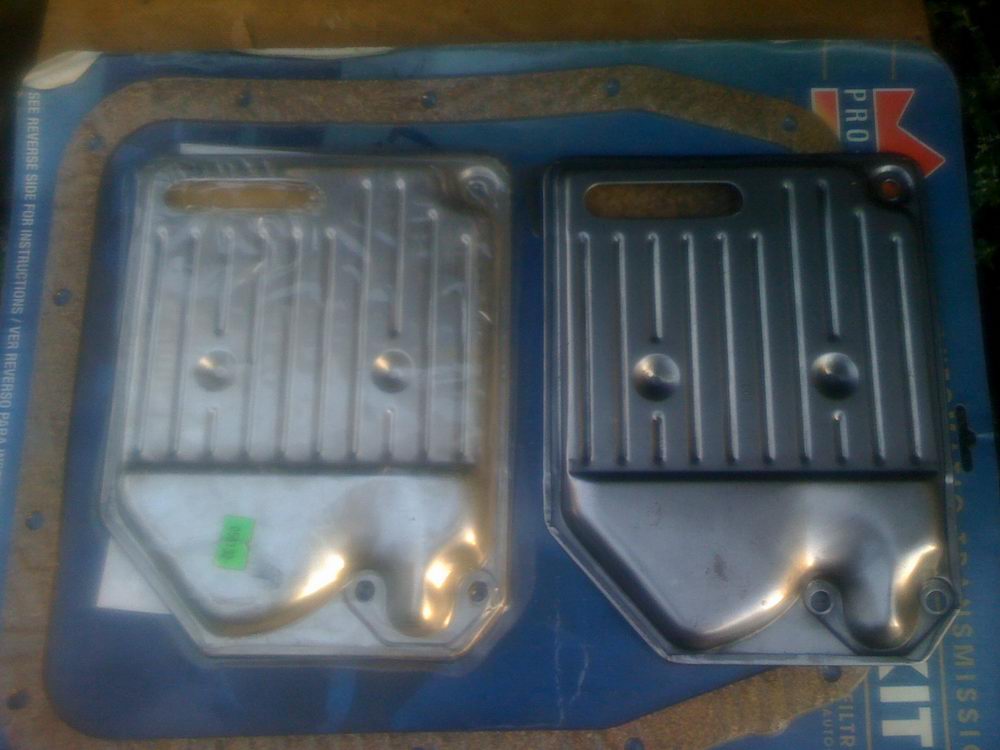

Уже закупил все для С4 - шифт кит самый бодрый от Transgo, ребилд кит ATP, кевларовые ленты TCI, CD от TCI, фильтр и прокладка Wix.
Бублик возможно будет тюненый, хотя до 300 лс его замена не требуется.
Переберу С4 и прикручу на 302-го.
Стик кит решил не брать, потому что к нему желательно ставить шифтер типа B&M, который сам по себе еще стоит хорошо...
Если все срастется и поедет, то потом займусь AODом.

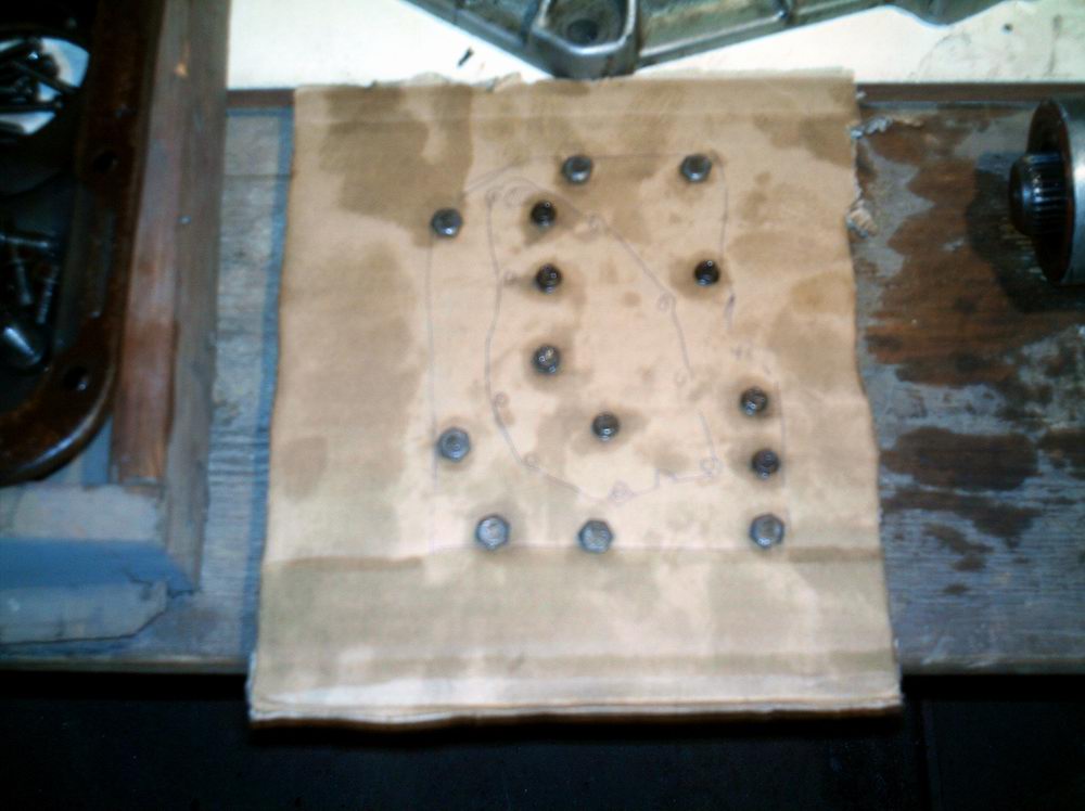

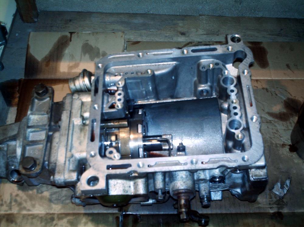

Снял С4, разбираю не спеша.
Судя по номерам 66 год.
В поддоне нашел несколько мелких стружек.
Колокол отделился вместе с помпой))

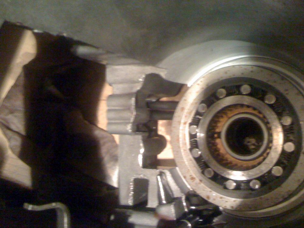

Пока ничего криминального не вижу, только немного странный вид у кейса в задней части, как разберу до конца сделаю хорошее фото.
Ленты стоят уже не Форд, фрикционы вроде не паленые, но пакеты еще не разбирал.
Не снимается фиксатор ленты с левого серво, пока не знаю как его снять...
to be continued...
Изменено пользователем root

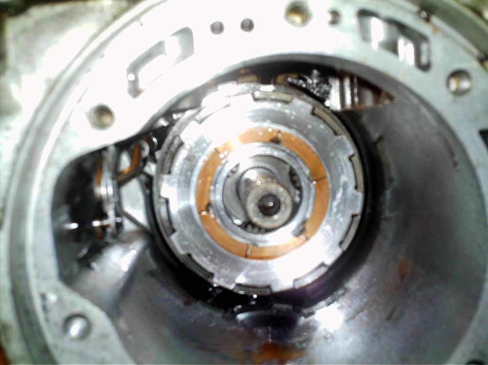

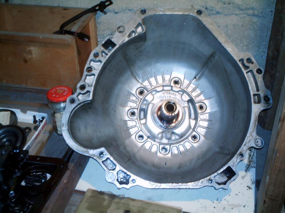

Практически все доразбирал.
Детали - сборная солянка с 64 по 68 год.
Стояли фрикционы Raybestos 2001 г.в.
На одной из шайб замчена надпись Clevite)
В целом больших косяков не обнаружил, правда пока не разжал пакет forward - нужны хорошие струбцины.
Но кое-что есть:
1) Одна деталь в пакете forward имеет трещину (на фото)
Как разберу пакет будет понятнее что там.
2) Выше писал про странный вид кейса сзади. Тоже зафотал, как будто метал мыши погрызли, но стружки практически не было, видимо повреждения были раньше, до прошлой переборки коробки.
В том же месте кейсы С4 в сети выглядят подобным образом, может такая отливка заводская...
ПС Как обычно в самый нужный момент фотик сел, пришлось фотать на мобилу.
