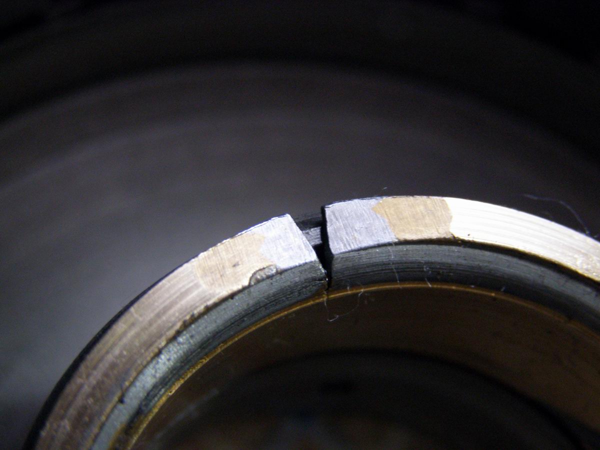

Трещины на барабане пакета Reverse High Clutch, он же Direct (фото)
Насколько критичны такие повреждения пока не знаю.
Кроме того подозреваю, что пакет собран неправильно (R и D пинались), буду разбираться.

Пришел бушинг в барабан, который на фотках выше.
(сам новый барабан не пришел, какой-то висяк на wittrans)
Как этот бушинг правильно менять не знаю :huh:
Просто так отдавать "мастерам" боязно, а то потом коробка рассыпется если новый бушинг отвалится после замены у них.
Хотелось бы найти технологию как правильно менять.

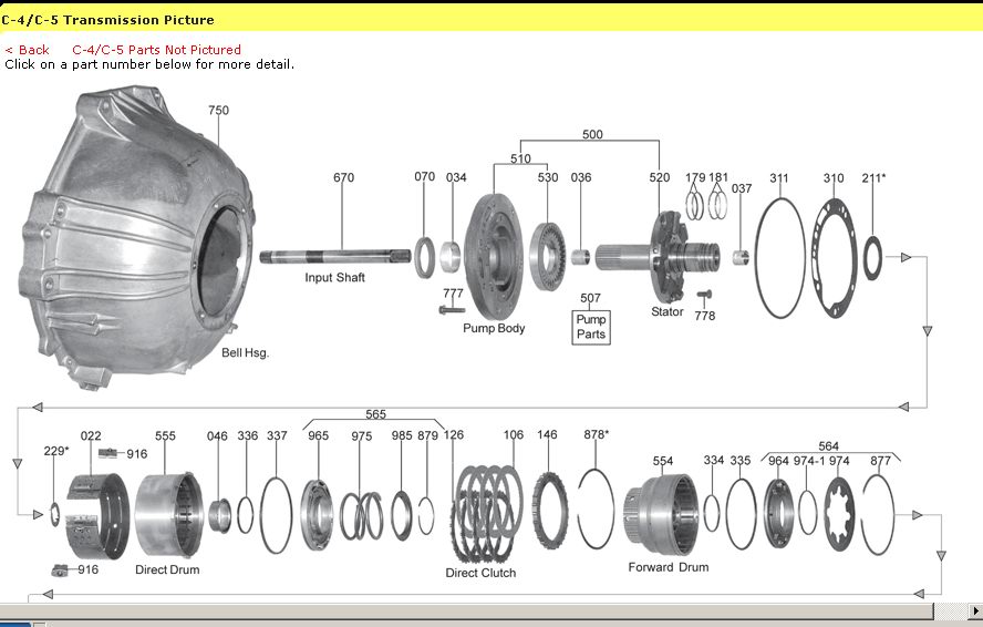

Самый последний диск в пакете не попадает в шлицы внутреннего барабана , попробуй извлечь пакет из барабана и собрать без него , если пазы сойдутся то значит дело в пакете, если нет , то смотри упорные поверхности ступиц
Ты про этот барабан?
У меня есть второй такой же, старый.
Собирал с ним (вообще пустой), то же самое получается.
Упорные поверхности ступиц это что?
Собрал вообще без фрикционов и стилсов.
То же самое - не сходится до конца.
Это медные втулки , они упираются друг вбруга , бывает ставится между ними шайба или подшипник

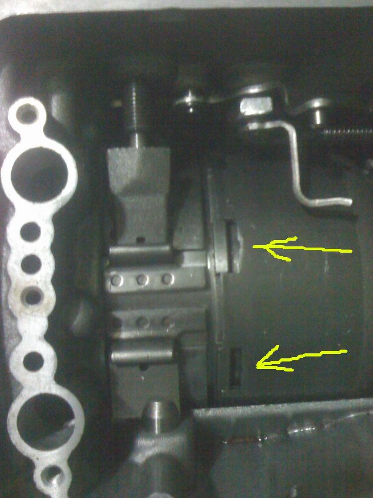

В общем еще пару раз разобрал-собрал)
Помпу прикрутил пока на 2 болта без колокола, хвостовик тоже пока снят.
Отвез коробку, продул воздухом каналы как на видео BadShoe - все работает как надо.
Теперь надо бы проверить продольный ход входного вала с помощью девайса под названием Dial indicator, которого у меня нет. Интересно насколько критичен этот тест? Когда нажимаю отверткой на input shell (как описано в мануале), то заметного глазом хода входного вала не видно (допуск 0.2 - 1.07 мм).
Если эту проверку делать 100% необходимо, то повезу коробку на сервис, где есть такой индикатор.
И еще одно...
Провернуть рукой выходной вал могу только при полностью ослабленных лентах.
Причем в одну сторону можно провернуть одной рукой, а в другую с большим усилием и только двумя руками.
Если затянуть болты лент рукой, то провернуть вал вообще невозможно.
Это нормально?
Проворачивать выходной вал надо с помощью yoke, котрого у меня тоже под рукой нет.
И еще хочу завтра одеть бублик и покрутить руками. До переборки при вращении руками он немного подклинивал через раз.
Изменено пользователем root
