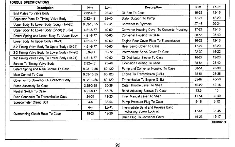

Флексплейт TCI 157 зубов, 50 oz баланс (под 302 не-НО мотор 87 г.в.)
Болты флекса ARP, момент затяжки 85 lb-ft
Прочие моменты затяжки, даные из сети, не APR:
Converter-to-flywheel nuts 23 to 28 lb-ft
Converter housing-to-case 28 to 40 lb-ft
Tranny-to-engine 23 to 33 lb-ft
Данные из Ford TIS C4/С5 чуть другие (картинко)
