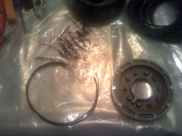

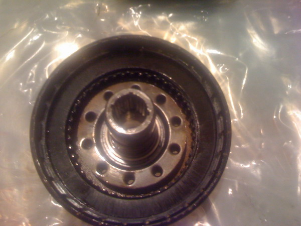

root Опубликовано 29 Сентября 2012 Автор Жалоба Опубликовано 29 Сентября 2012 Продолжение про AOD Диагноз: 1) Резинка на 3-4 accumulator valve 2) Резинка на 2-3 accumulator valve 3) Зажаренный в хлам пакет Direct clutch 4) Резинки на поршне Direct clutch piston в хлам Еще пока не вынул Reverse clutch piston, нужен сжатый воздух. И при вращении (Intermed. one-way clutch outer race) подозрительно скрипит Intermediate one-way clutch asembly, хотя на вид все целое. Цитата
