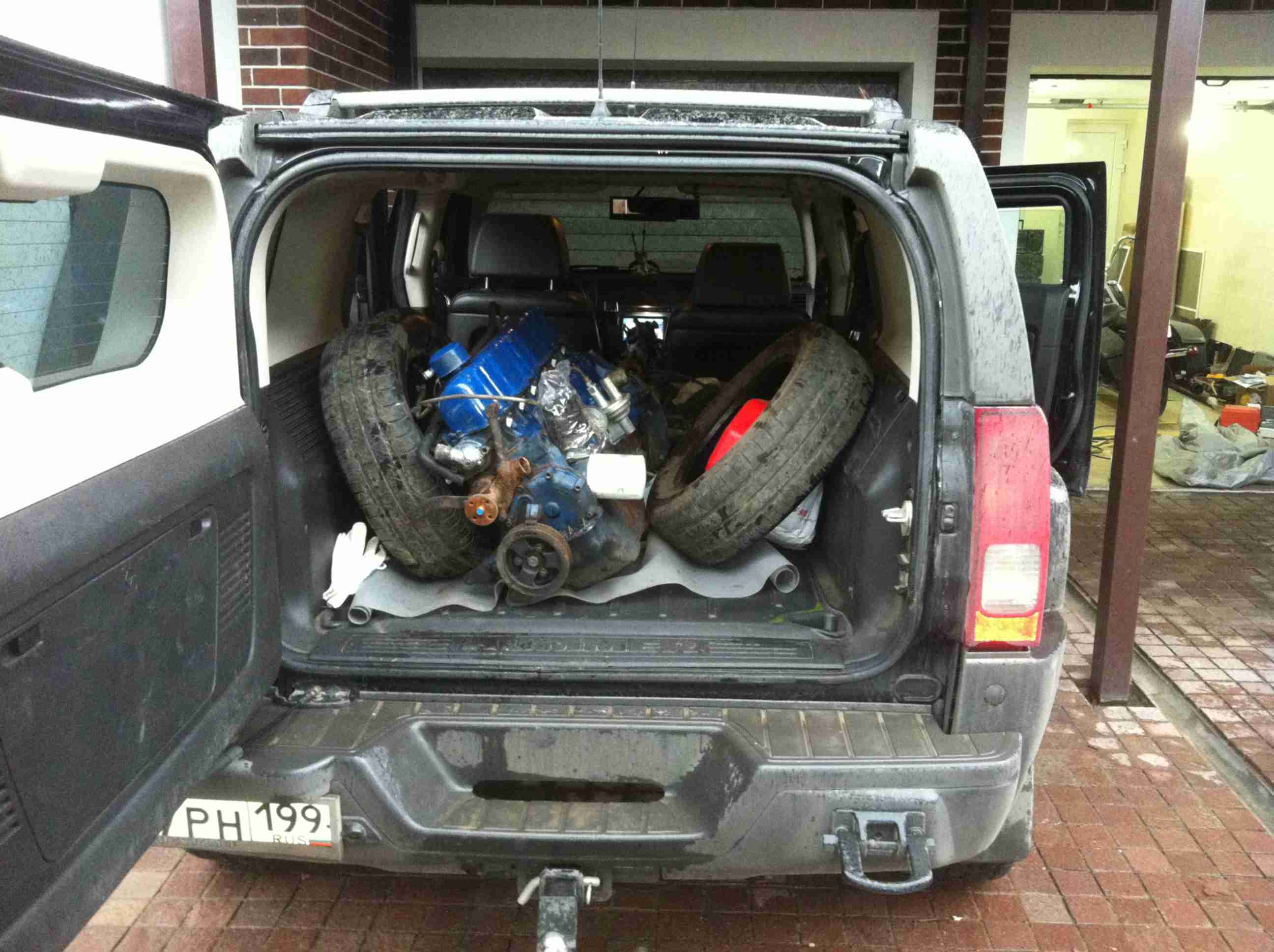

burim Опубликовано 10 Сентября 2011 Жалоба Опубликовано 10 Сентября 2011 (изменено) Пока только прощание со старым ...Прощай, и пусть у тебя будет новая интересная жизнь...Теперь будем думать, что ставить ... Автомат будет точно... Изменено 10 Сентября 2011 пользователем burim Цитата

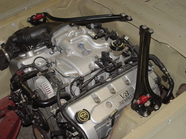

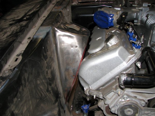

burim Опубликовано 25 Сентября 2011 Автор Жалоба Опубликовано 25 Сентября 2011 Кое что по установке 32V в 64-67 Mustang Вывод: головки не лезут по ширине и генератор нужно переносить. Подвеску менять на макферсон (нужно убирать крепление верхних рычагов) Видимо только моторы с двумя клапанами подойдут Цитата

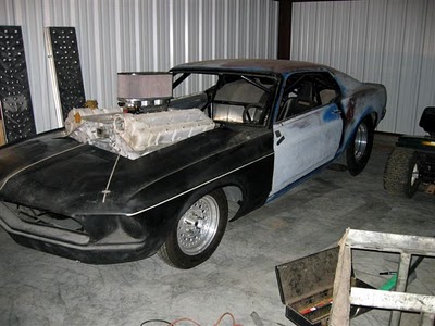

Гена_Букин Опубликовано 25 Сентября 2011 Жалоба Опубликовано 25 Сентября 2011 Картинок в инете навалом - тут вот грешным делом в триген бигблок засунули... засада в том, что америкосы продают комплекты болт - он, а в жизни приходится сварко-болгарко-кулибин использовать ... тем более своп подразумевает перенос опор мотора и коробки з.ы. вообще строить нужно то, чего хочет душа, хоть лоурайдер, хоть драгстер, хоть слипер Цитата
