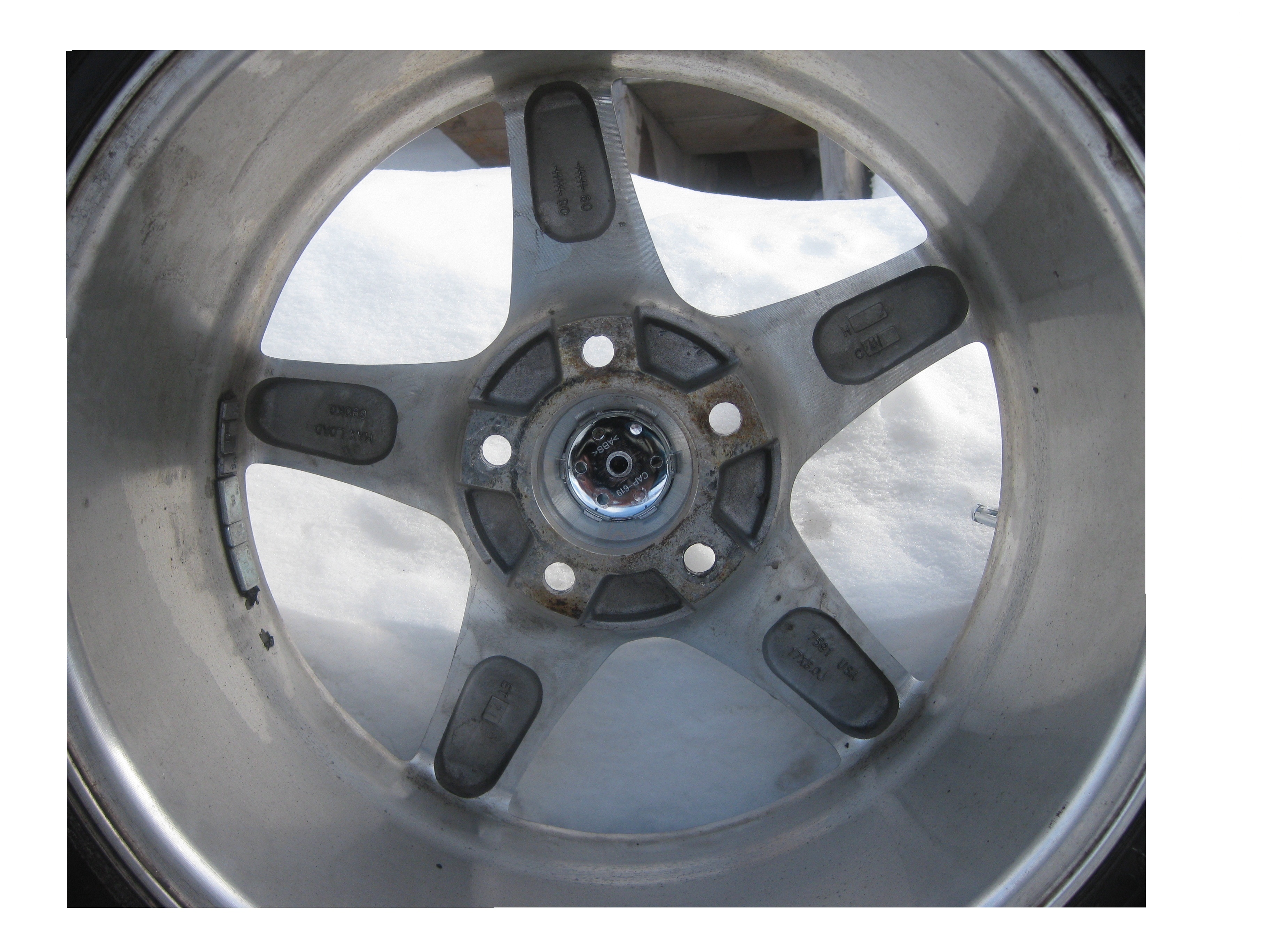

aleksmaks Опубликовано 2 Ноября 2011 Жалоба Опубликовано 2 Ноября 2011 (изменено) Теперь,я в очередной раз,головушку ломаю, не знаю на чем остановится и что лучше ставить под 17 диски(наверное всетаки -Ford Racing 2000 Cobra R Front Big Brake Kit - Slotted Rotors (94-04) -а не придетсяли мне менять диски на 18,или все таки они встанут в мои 17диски?http://www.summitracing.com/parts/WIL-140-9107/?rtype=10http://www.summitracing.com/parts/FMS-M-2300-X/?rtype=10http://www.americanmuscle.com/brembo-musta...00-cobra-r.htmlМаксимальное тормозное усилие. Остановите свой курс на модернизацию передние тормоза вашего Пони на массивные 4-поршневые Ford Racing 2000 Cobra R комплект и получить уверенность, нужно погрузиться в самых сложных углов на Дурманящий скоростях. Если вы ищете, без всяких компромиссов производительности, это 2000 Cobra R комплекта производится мировым лидером в производстве тормозных систем Brembo для Ford Racing укротить даже самый мощный Пони и довести его до контролируемого остановить в любое время.Легендарные производительность Brembo. Brembo делает тормозной системы, используемые топ-команд гонки и производителей в мире, в том числе Гонки Ford. Не соглашайтесь на меньшее, когда вы обновляете ваш тормоза Мустанга.Полный комплект. Это на болтах Ford Racing комплект модернизации включает в себя 4-поршневыми алюминиевыми суппортами, высокая производительность улица / автокроссу колодки, кадмий покрытием прорези 13 "диски и плетеные DOT, утвержденных нержавеющая сталь линии тормоза.Применение. Это Ford Racing 2000 Cobra R Фронт Большой тормозной комплект предназначен для установки всех 1994 по 2004 Мустангов, включая V6, GT, Буллит, Mach 1 и SVT Кобра модели. 1994-1995 Мустангов GT потребуют 1994 Кобра главного цилиндра для правильной посадки.Устройства может отличаться от фотографии показано на рисунке.Техническое примечание. Это Ford Racing / Brembo Комплект требует использования 17 "(или более) колесами с 50-мм дорожного просвета задней спицы, как показано на рисунке нижеhttp://www.americanmuscle.com/ssbc-brake-kit-9404.htmlСтоп быстрее. Дайте вашему SN-95 или New Edge Mustang тормозной способности она должна с группой SSBC 10 больших комплект тормозов. Это SSBC сила 10 болты Большой комплект тормозных право на повышение безопасности вашего пони, равновесие и производительности как на улицы и дорожки. Плюс огромные красные суппорта порошковым отлично смотреться как на фондовой бирже за и послепродажного колеса.Полный комплект. Этот фронт обновление комплекта тормозов включает два высокопроизводительных 3-поршневыми суппортами, колодки агрессивные соединения, 13 "Турбо прорези ротора, инструкции, и необходимый крепеж для беспроблемной установки.Применение. Этот комплект предназначен для работы со всеми ABS-оборудованных 1994 по 2004 Мустангов, включая GT, V6, Mach 1 и Кобра моделей. Этот комплект требует использования 17 "или большие колеса. Этот комплект работает с 17" Завод GT или Кобра колеса. Все остальные 17 "и больше акций и послепродажного колеса должны быть тест подходит для обеспечения правильной посадки. Изменено 3 Ноября 2011 пользователем aleksmaks Цитата
exploiter Опубликовано 3 Ноября 2011 Жалоба Опубликовано 3 Ноября 2011 Имел 5 дневний опыт езды с тормозами SSBC. Очень адекватный комплект, стояли с 17 радиусом, стиль классические Bullit. Диски сидели впритык, но ничего не цепляло. Про Brembo уже тысячу раз говорилось, не со всяким дизайном 17 встанут, а точнее только с некоторыми, в основном идёт 18 радиус. Выложи фото дисков, с которыми хочешь их ставить. Цитата
aleksmaks Опубликовано 3 Ноября 2011 Жалоба Опубликовано 3 Ноября 2011 (изменено) Имел 5 дневний опыт езды с тормозами SSBC. Очень адекватный комплект, стояли с 17 радиусом, стиль классические Bullit. Диски сидели впритык, но ничего не цепляло. Про Brembo уже тысячу раз говорилось, не со всяким дизайном 17 встанут, а точнее только с некоторыми, в основном идёт 18 радиус. Выложи фото дисков, с которыми хочешь их ставить.Ты эти диски знаешь и ты их видел,они у Вадима(на кабрике) не долго стояли.Какие же брать тормаза для этих дисков(17x8.0J )-что бы,уже, все было ,на верачку? Изменено 3 Ноября 2011 пользователем aleksmaks Цитата
